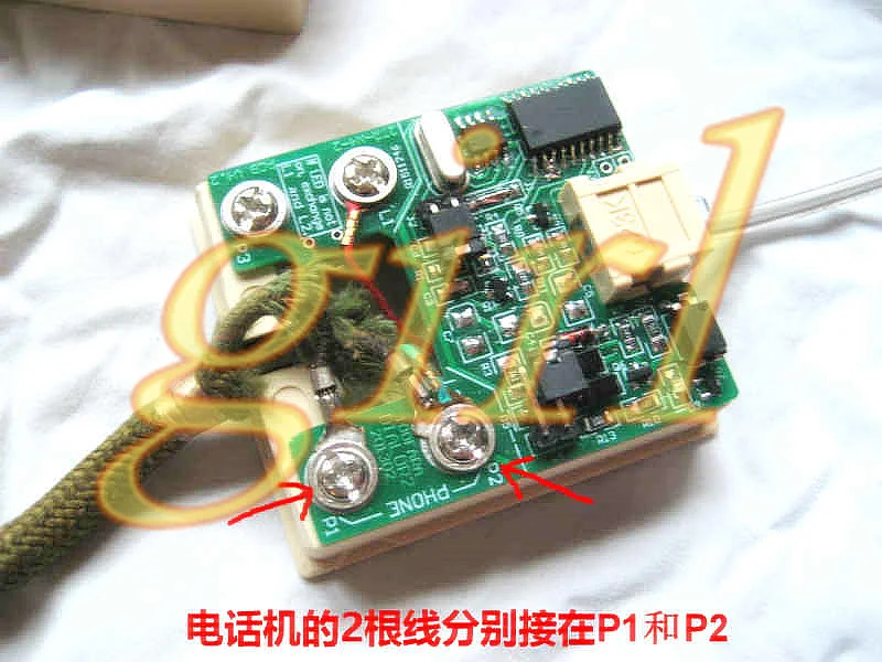

Il y a aussi des modules chinois pas chers :
ceux ci fonctionnent très bien ! et en prime ils ont une sonorité formidable !!!

Merci pour ce lien vers le module chinois, je ne pensais même pas qu’ils fabriquent ça, comme quoi…
