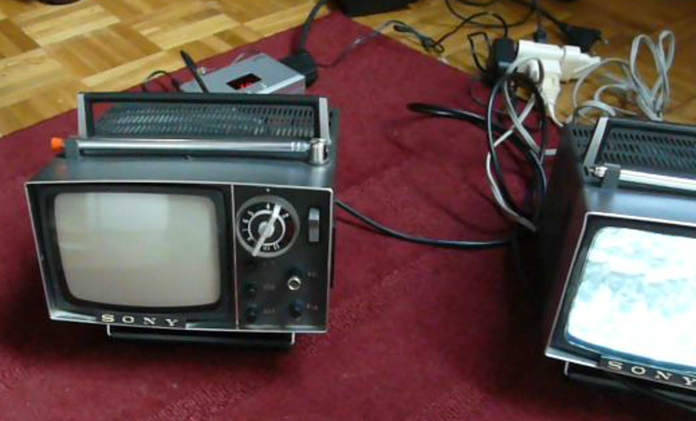

Dernièrement j ai réparé un petit tv Sony de 1969 et si il fonctionne parfaitement avec un vieux magnéto je n arrivé pas à avoir la tnt en passant par le magnéto.
Comment il faut faire?
Cordialement
Romain

Le modèle de tv Sony est un solid stade 112um et j utilise un magnéto Samsung modèle sv60 qui n est pas très ancien mais fonctionne très bien.
Effectivement j essaie d utiliser le modulateur du magnéto.
Ce magnéto a 2 prise peritel une noire et une bleue.
Je branche le câble antenne sur le décodeur puis le décodeur sur le magnéto en peritel et enfin en sortie antenne sur le tv.
Mais cela ne fonctionne pas.

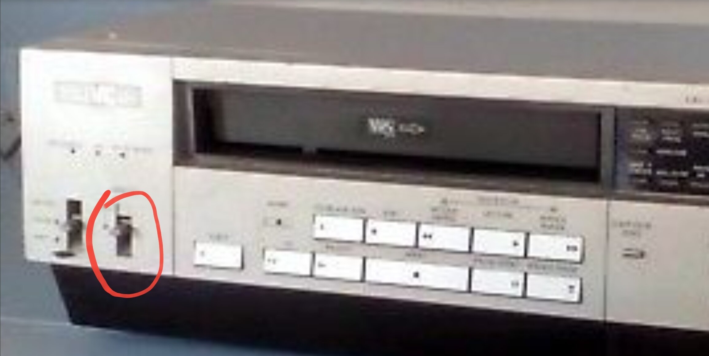

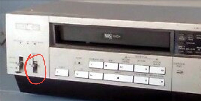

J’ai un JVC HR-7610 MS avec le tuner BG et L et aussi le système de commutation de la sortie HF selon les prescription françaises.
Il possède en face avant ce commutateur entouré de rouge qui permet de basculer en tous temps entre le modulateur UHF et l’entrée d’antenne, en plus de la commutation automatique lors de la lecture.
Attention avec les magnétoscopes dernières génération, le tuner ne servais que de bi passe en complément de régler les canaux, si l’on veux que sa module en UHF il en faut des plus anciens.

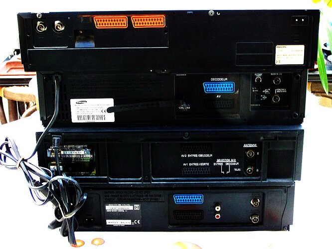

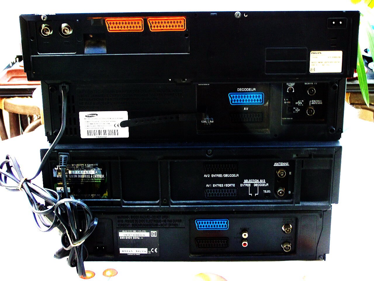

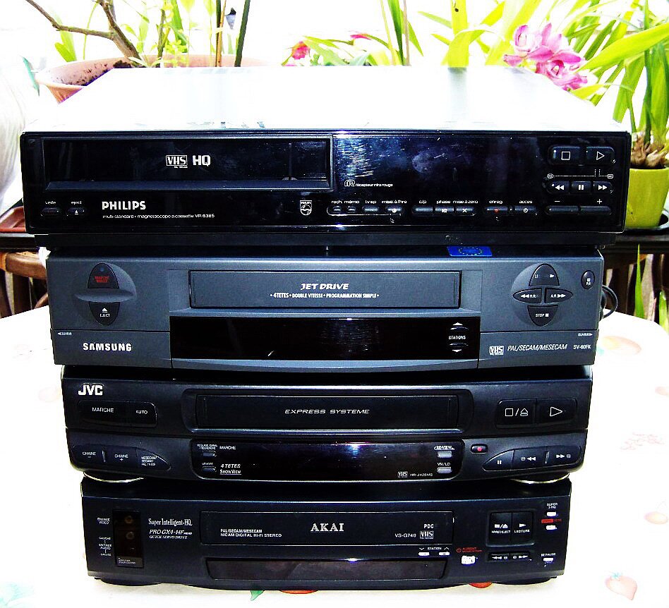

Et bien j’ en ai 4 sous la main , et pas trouvé ce commutateur ! :thinking:
du haut en bas :
  • Philips VR6385/39
  • Samsung SV 60FK
  • JVC HRJ425MS
  • AKAÏ V8 - G740SEGN

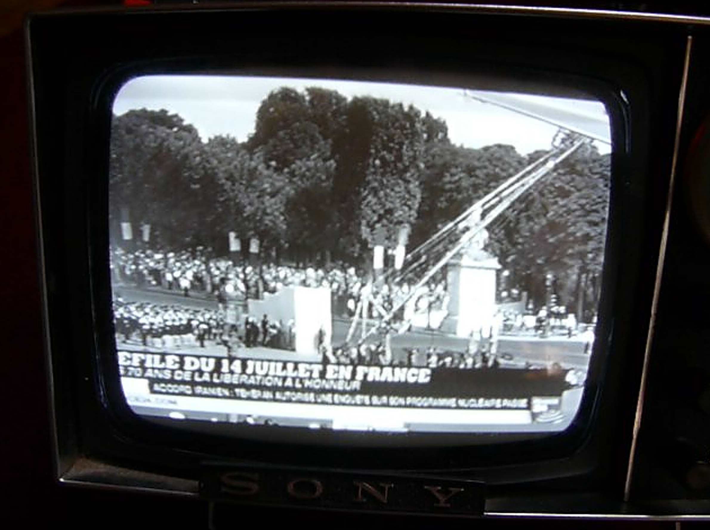

Bonjour,j’utilise un modulateur UHF VHF (Goodbay) sur lequel est branché le décodeur TNT
Résultat sur une Micro TV Sony

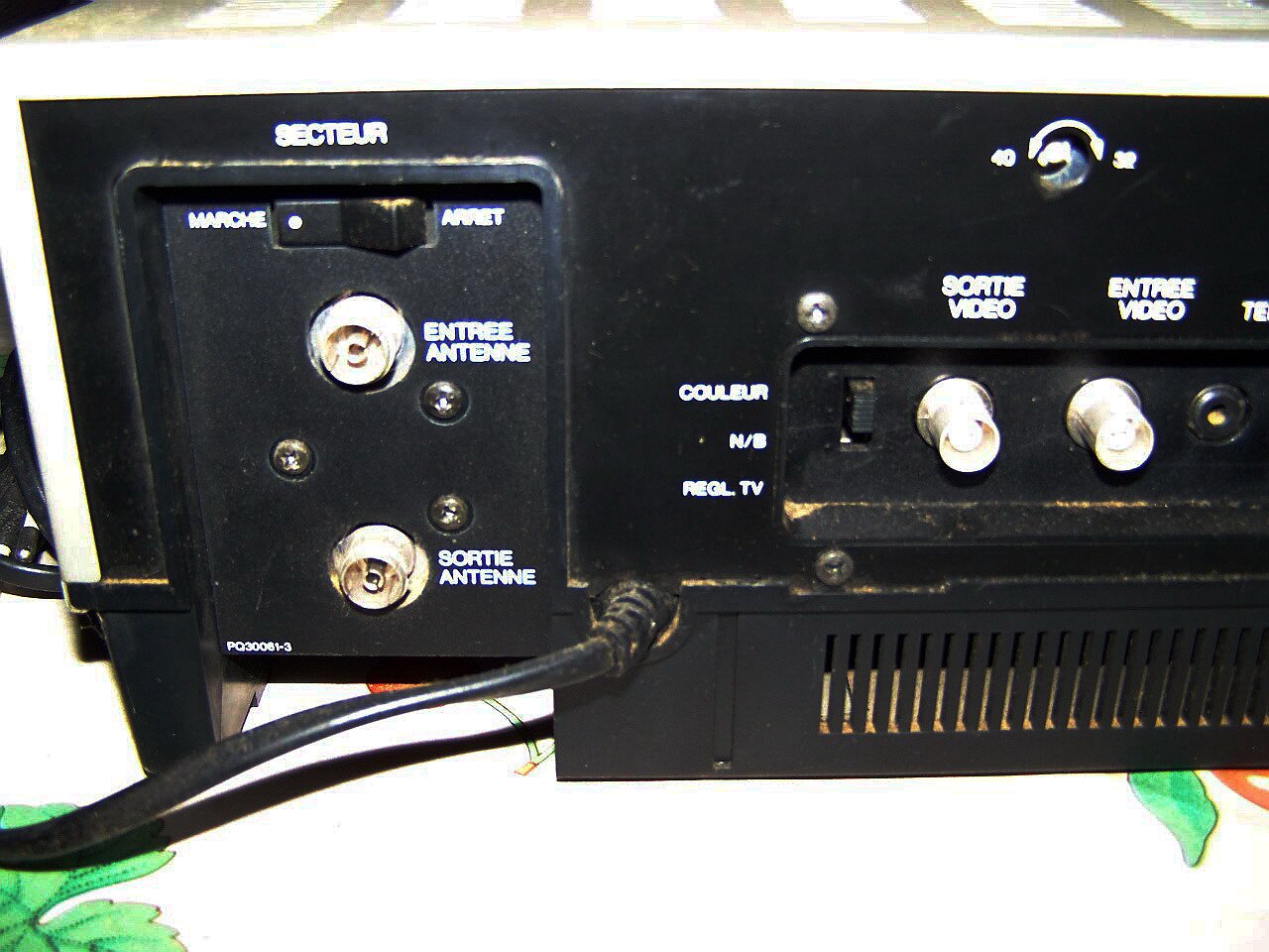

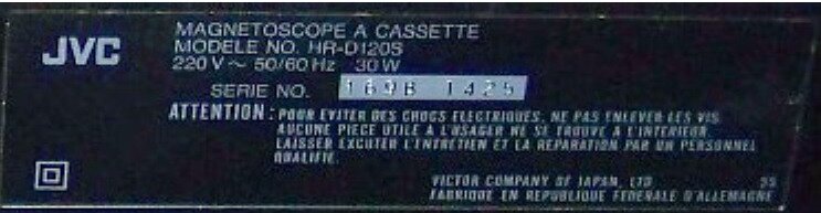

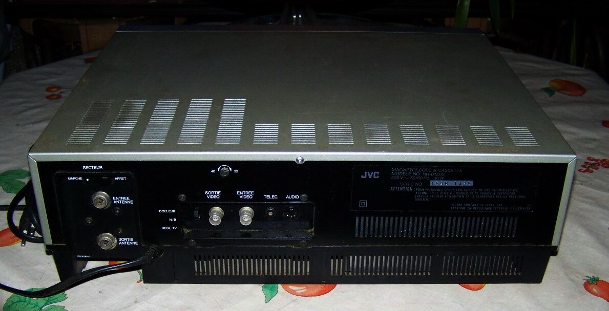

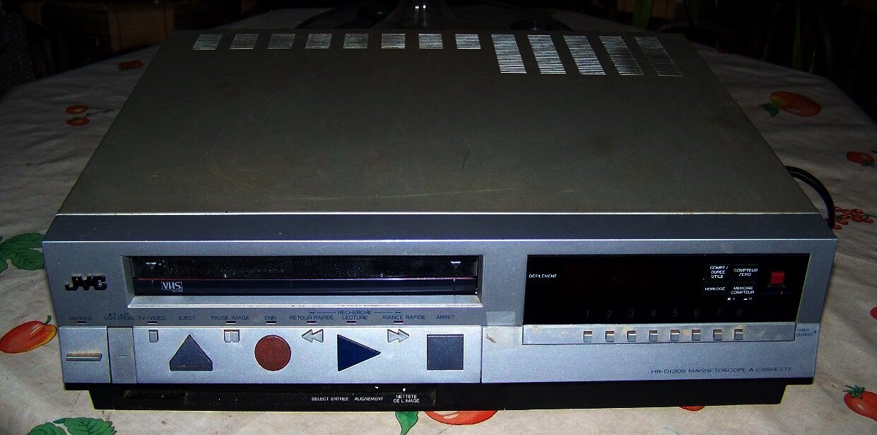

En JVC , j’ ai aussi celui ci , mon premier magnétoscope . peut être 1982 ? Il a même pas de prise péritel ! , mais deux BNC , et est juste SECAM !
en face avant il y a un inter " réglage TV " marqué " antenne - auxiliaire " ? , et derrière un autre inter marqué " couleur - N/B - regl TV !,
en face avant il y a également un inverseur " TV - Vidéo "
mais je ne me souviens plus l’ usage de ces trois commandes , il faut que je ressorte la notice , demain …
C’ est un monstre qui fait bien ses 12/15 kg ! :face_with_raised_eyebrow:, mais qui fonctionne toujours , têtes certes un peu … usées , qui ont été passées un paquet de fois à la cassette nettoyante !
C’est justement ce commutateur qui sélectionne soit le modulateur soit l’antenne sur la sortie vers le TV.

Cette fonction était elle présente sur d’ autres modèles à cette époque ou l’ apanage de JVC ? :thinking:
Donc je pourrais si besoin utiliser ce " vieux " magnétoscope comme modulateur , en entrant la vidéo sur la BNC et le son sur la DIN audio ! :wink:
