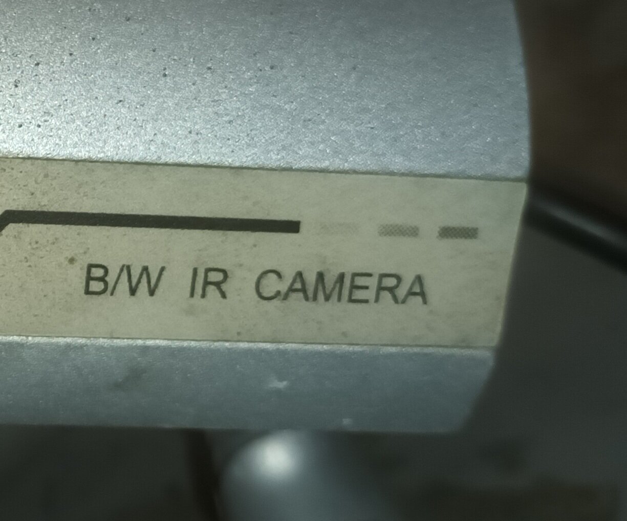

Ancienne camera de surveillance
Câbler une vidéo surveillance en coaxial 75 Ohms alors qu’on sait faire en Ethernet qui fait encore ça ?
Moi ! pour la raison que des anciens clients ont leurs cams déjà câblées et, si ajout : 75 ohms BNC :direction un enregistreur
'pardon, 2 : Un analogique l’autre numer ique !)

C’est bien une noir et blanc
