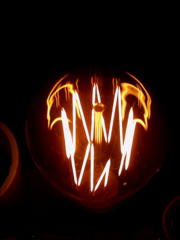

J’en ai de semblables, en état de marche (souvoltés pour la photo et pour pas risquer de griller le fragile filament) Photo réduite pour être moins lourde (évitant de faire ramer l’ordi)
ampoule tungstene cage dessus allumme red
