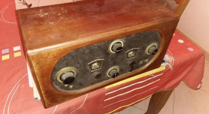

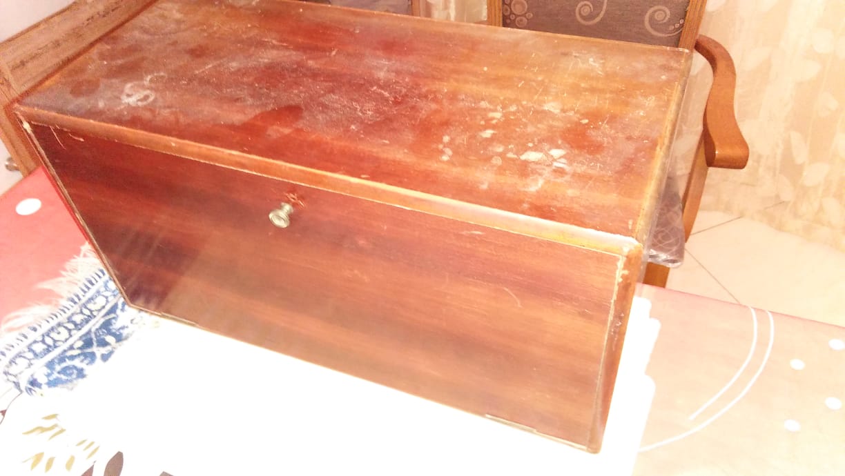

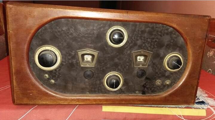

dernièrement, j’ai trouvé chez un brocanteur une radio TSF sans aucune marque qui semble être fabriquée aux environs de 1927 (voir photos)
cette radio est en bon état et ne manque d’aucune pièce, même la pile WONDER de 4 volts se trouve à l’intérieur.
n’ayant trouvé aucun schéma de cette radio, je n’ai pas su comment la brancher correctement.

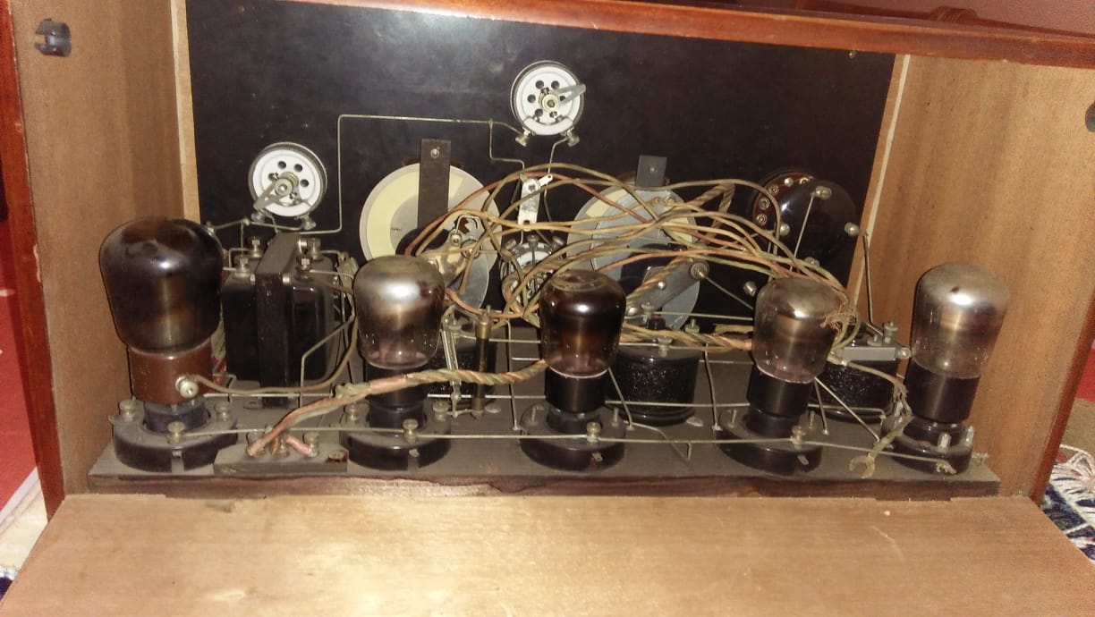

les lampes trouvées dans cette radio sont : B443 , C25 , D15 , C25 , MX40
à partir de cette radio sortent quatre fils de différentes couleurs :
1 - un fil rouge et un fil blanc qui sortent du même point
2 - un fil vert
3 - un fil noir
j’aimerai bien savoir sur quelle couleur de fil je dois brancher telle ou telle tension ?
je vous remercie beaucoup.

Pour une réponse pertinente, il faudrait surtout voir
ces fils sont connectés dans ce poste
De plus, brancher un poste de cet âge sans prendre des mesures de sécurité
auparavant
serait une folie pouvant détruire des éléments introuvables et peut-être en bon état pour l’instant …
Bien sûr, ces schémas d’un poste fabriqué à cette époque ne peuvent se trouver QUE dans le poste lui-même, si le « monteur/fabricant » l’ y a mis, ce qui est rare (mas j’ai déjà vu) !

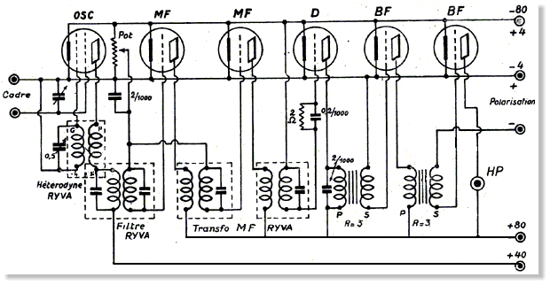

Bonjour et bienvenue,
C’est un récepteur des années 20, effectivement période 1928 - 1930 environ.
Il ne peut fonctionner que sur des batteries de
  • 4 volts pour le chauffage des lampes
  • 80 volts pour l’alimentation anodique des lampes avec une prise à 40 volts pour la bigrille MX40.
    On peut bien sur le faire fonctionner avec une alimentation secteur prévue pour cela comme celles vendues par
    https://www.radioelec.com
Il faut en plus un cadre et un diffuseur électromagnétique pour faire fonctionner ces récepteurs, voir des explications ici :
https://tsf.pagesperso-orange.fr/tsf/sh_sch1.html
Il faut donc vous baser sur le schéma type de la page mise en lien ci-dessus (il a une lampe de plus mais c’est pas grave) :
16
Pour déterminer quels fils correspondent à quoi du + et - 4 volts du + et - 80 volts et fu + 40 volts.

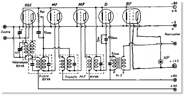

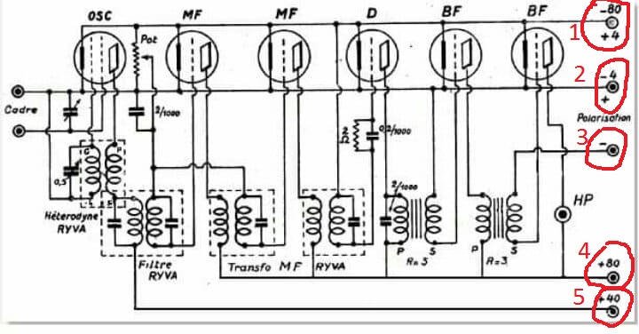

je viens d’examiner le schéma électrique que m’a envoyé notre ami « Jeanmonod_Henri-Louis » tout est clair pour l’instant sauf un détail qui m’échappe encore et qui consiste aux entrées des différentes tensions :
sur ce schéma, j’ai encerclé et numéroté en rouge les cinq entrées d’alimentation sur ce schéma (voir photo ci-jointe)
1 - sur cette entrée numéro « 1 » on voit : (-80) et (+4) ça m’échappe de comprendre cette entrée de tension de - 80 volts et de + 4 volts sur la même point.
2 - sur cette entrée on remarque qu’il est inscrit sur le mème point en haut (-4) et en bas est inscrit (+) ça m’échappe également.
3 - sur cette entrée numéro 3 , on voit qu’il est inscrit (-) s’agit-il de la masse de la radio ? ou bien s’agit-il de l’entrée négative de la tension 40 volts ? ça m’échappe aussi.
4 - sur cette entrée, on comprend qu’il s’agit de l’entrée positive de la tension 80 volts.
5 - sur cette entrée, on comprend qu’il s’agit de l’entrée positive de la tension 40 volts

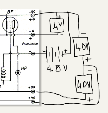

cela s’alimente comme cela
1 batterie plomb de 4V
1 batterie plomb de 80 V avec prise a 40V ou deux batteries de 40V en serie
une pile saline de polarisation de 4.5V ou reglable ( de 1.5V a 12V ) suivant le tube BF utilisé

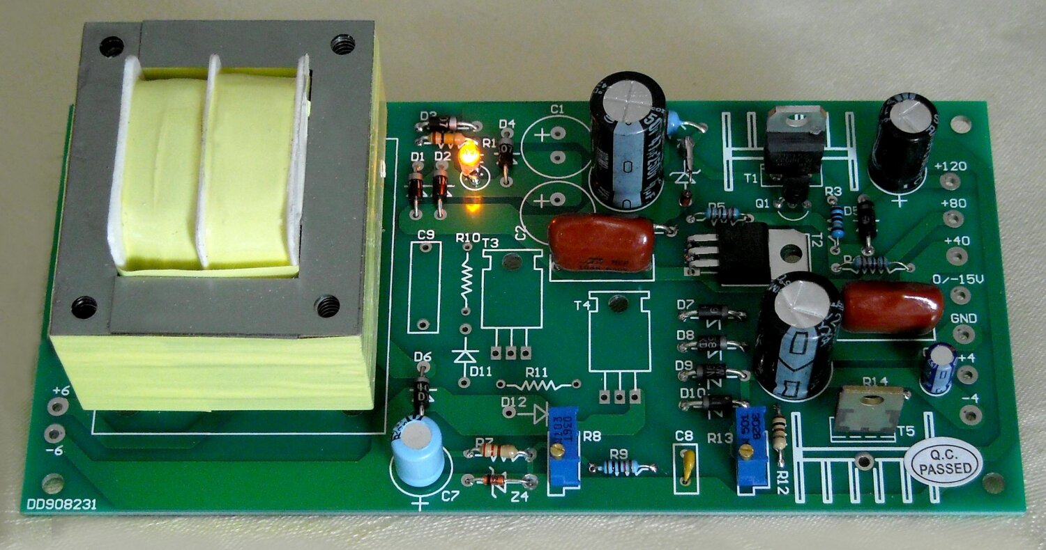

il est bien sur possible de remplacer les batterie plomb de l’epoque par des alimentation secteur convenablement filtrées
Merci mon ami, est-il possible de trouver le schéma électrique de cette alimentation pour une éventuelle réalisation de celle-ci ?
http://www.radioman33.com/pages/mes-constructions/construction-d-une-alimentation-pour-postes-batterie.html

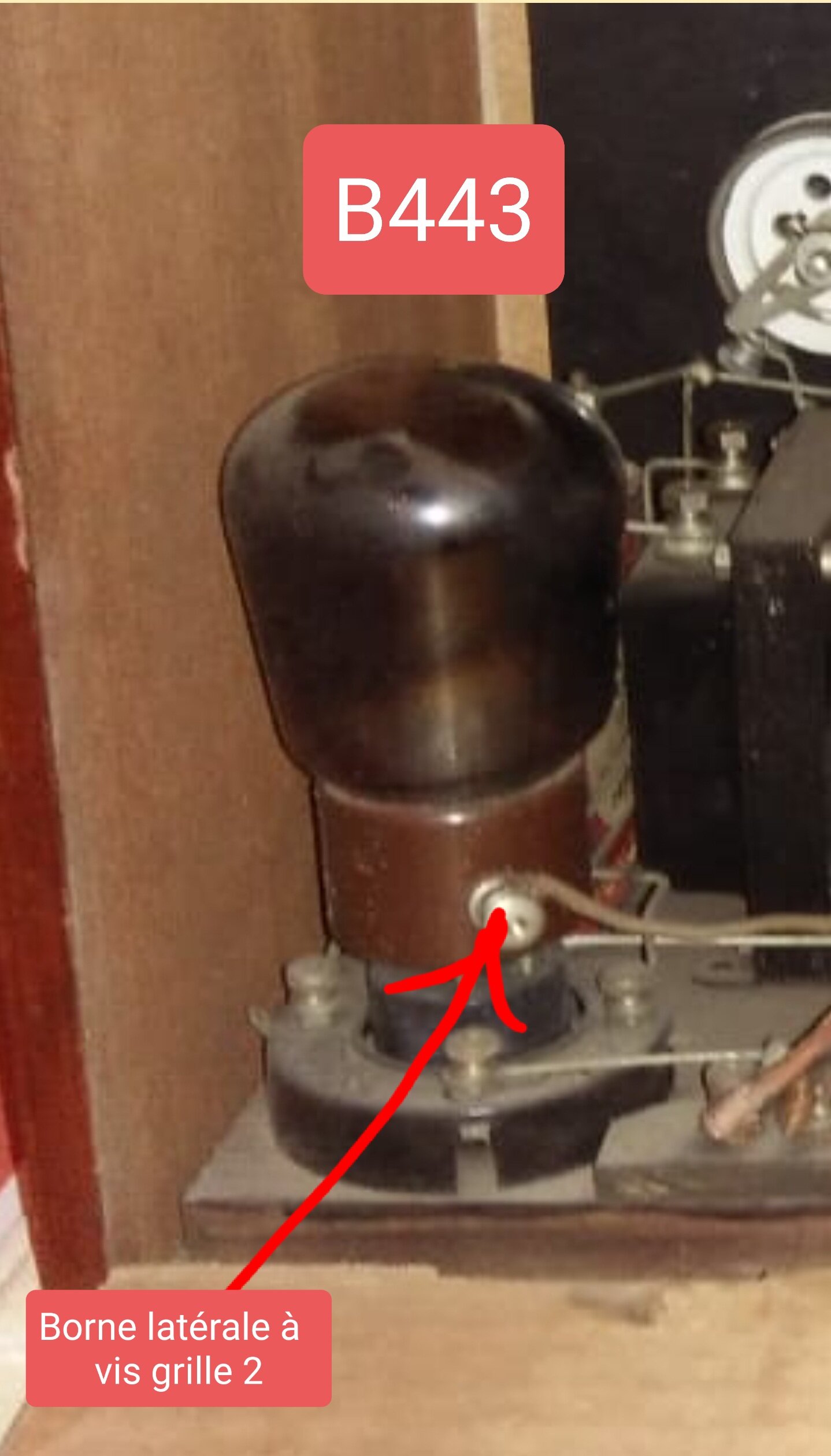

La partie basse fréquence du schéma est un peu différente et n’utilise qu’une seule lampe, mais c’est une pentode B443, reconnaissable à sa borne latérale pour la grille 2.
Voici donc cette partie redessinée ;
20211008_180914
La pentode B443 nécessite une tension d’alimentation plus élevée que le 80 volts des autres lampes, il lui faut au minimum 120 volts pour qu’elle donne le meilleur d’elle même.
Donc je vous ai dessiné une borne 120 V pour la grille 2 et le diffuseur (haut-parleur électromagnétique à haute impédance)
La tension de polarisation pour une B443 est empiriquement le 1/10 de la tension anodique donc avec 120 V cela donne 12 V.

Si on veut se simplifier la vie, comme déjà dit ce matin, Radioelec vend une alimentation toute faite convensnt parfaitement pour ce type de récepteur, avec toutes les tensions nécessaires :
Merci pour le schéma rectificatif nécessitant l’alimentation en 120 volts pour la grille 2 de la pentode B443 …
