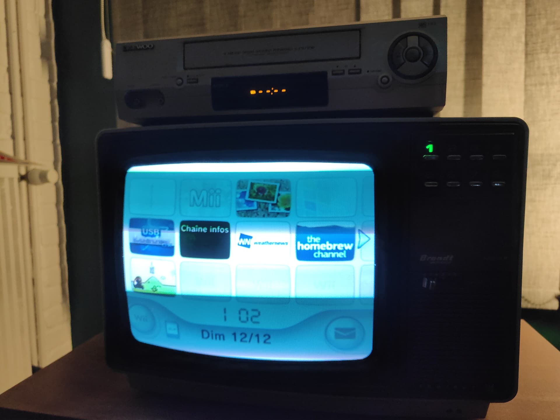

Est-ce que quand vous allumez le magnétoscope, le TV bascule automatiquement sur celui-ci sans avoir besoin de lire une cassette (écran bleu ou autre)? Si c’est le cas, essayez en branchant votre console sur la péritel bleue du magnétoscope et ensuite vous l’allumez et mettez la source sur AV2.
Petitflo81 vous êtes le meilleur !
Ça fonctionne !!!
J’avais acheté un transcodeur pal/secam ultérieurement et heureusement car sinon c’était en noir et blanc !
Bravo à vous d’avoir résolu le problème !

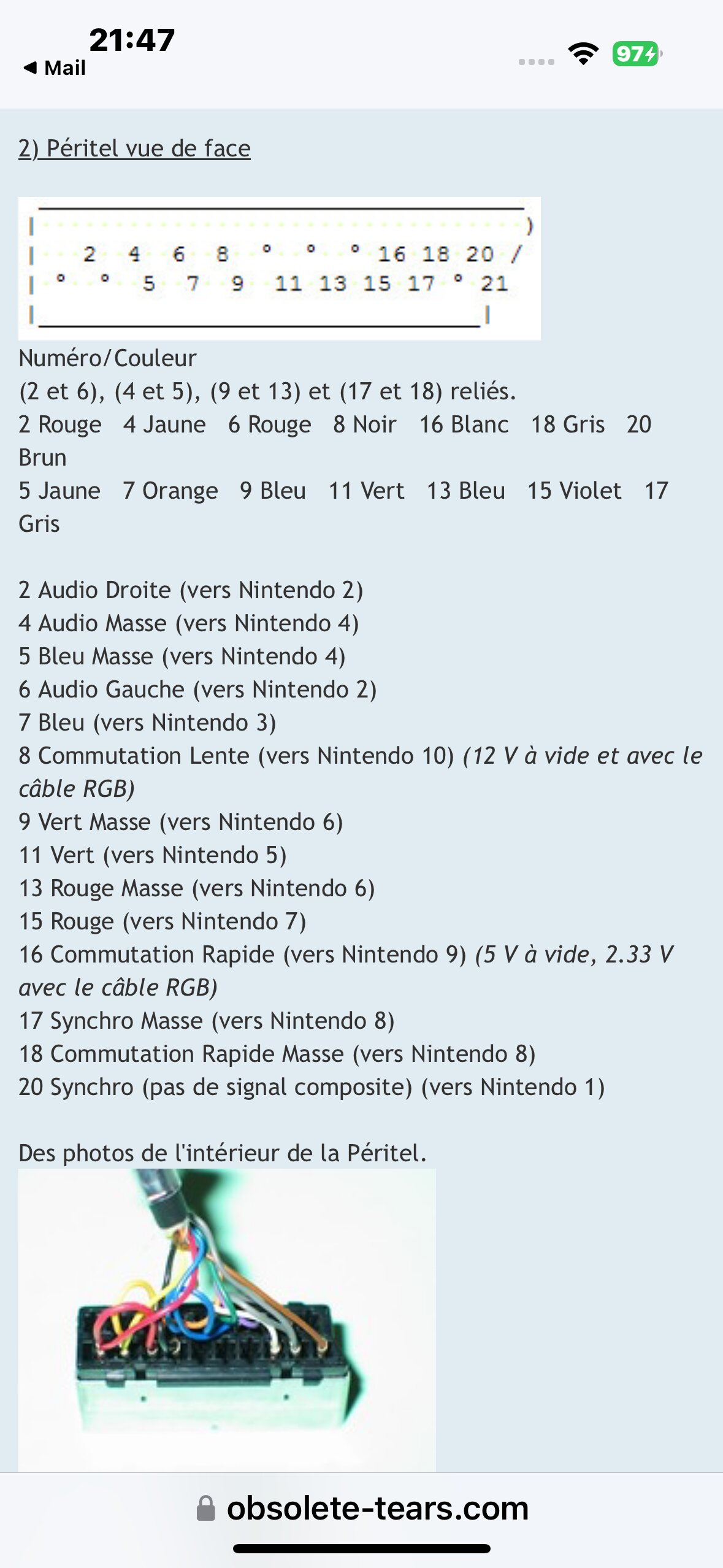

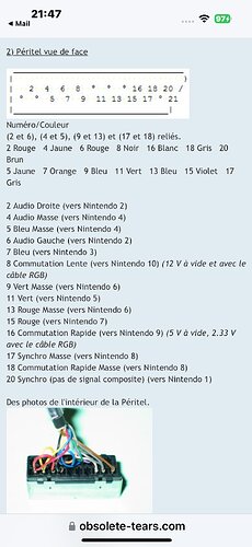

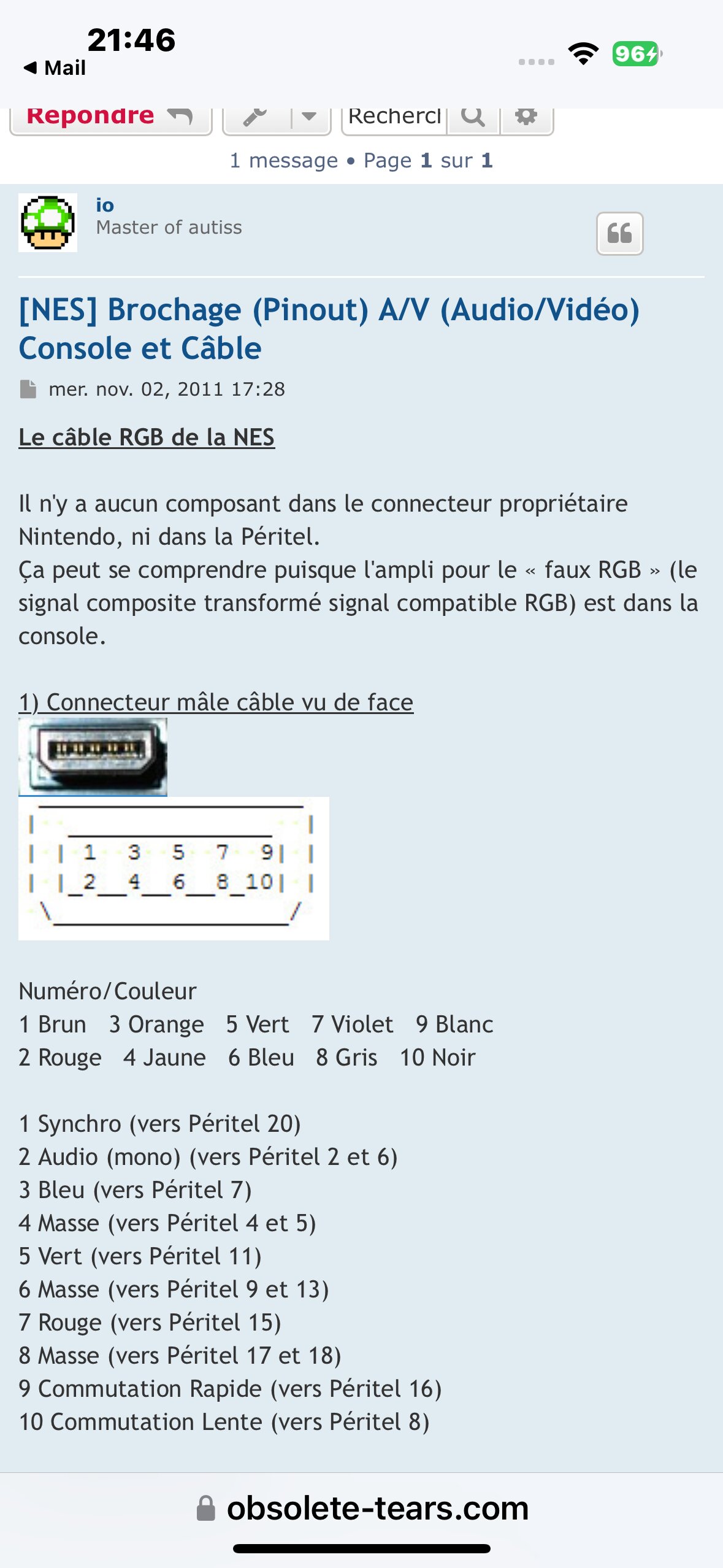

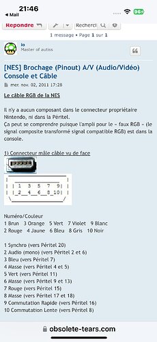

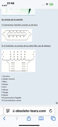

J’ai fait des recherches sur ces Nintendo,
On ne sait pas comment elles sont câblées (à l’intérieur de leur boîte).

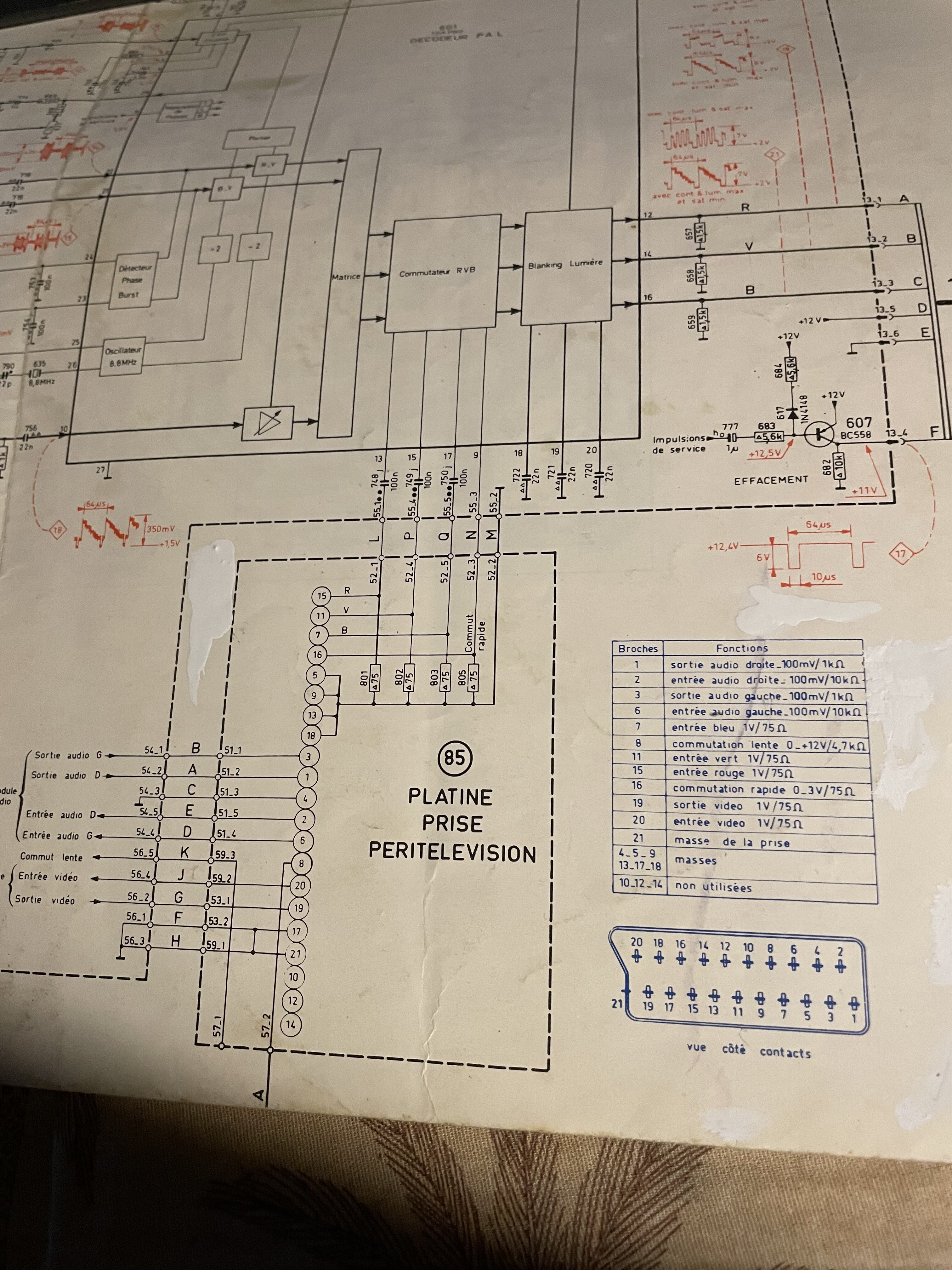

J’ai trouvé un ancien schéma peritel châssis tvc12 Philips du début des années 80, le seul qu’il me reste.
Trouvé sur le net : des photos de connexions internes et externes Nintendo et connexions à la fameuse Peritel scart.

Sur cette tv, il n’y avait pas de commutateurs analogiques HCF 4053. La peritel n’existait pas.
Par la suite, effectivement sur quasi toutes les tv, il y’avait ce genre de circuit piloté par la broche 8 commutation lente du périphérique via un petit transistor, sur le pcb du tv, qui commutait les entrées scart peritel ,qui coupait la sortie du tuner tv.
Le DAEWOO n’ a pas de modulateur, donc, pas de canal 36 UHF du magnétoscope, comme au début des années 80.
Il n’ y a pas de transcodeur PAL SECAM, mais une liaison RVB qui transite via le magnétoscope DAEWOO.
Impeccable!
Au vu du matériel que vous aviez ça m’a semblé la solution la plus simple.
Cette console délivre un signal CVBS en PAL et comme la constaté Romje24, sans le transcodeur l’image est en noir et blanc sur ce TV uniquement SECAM.
