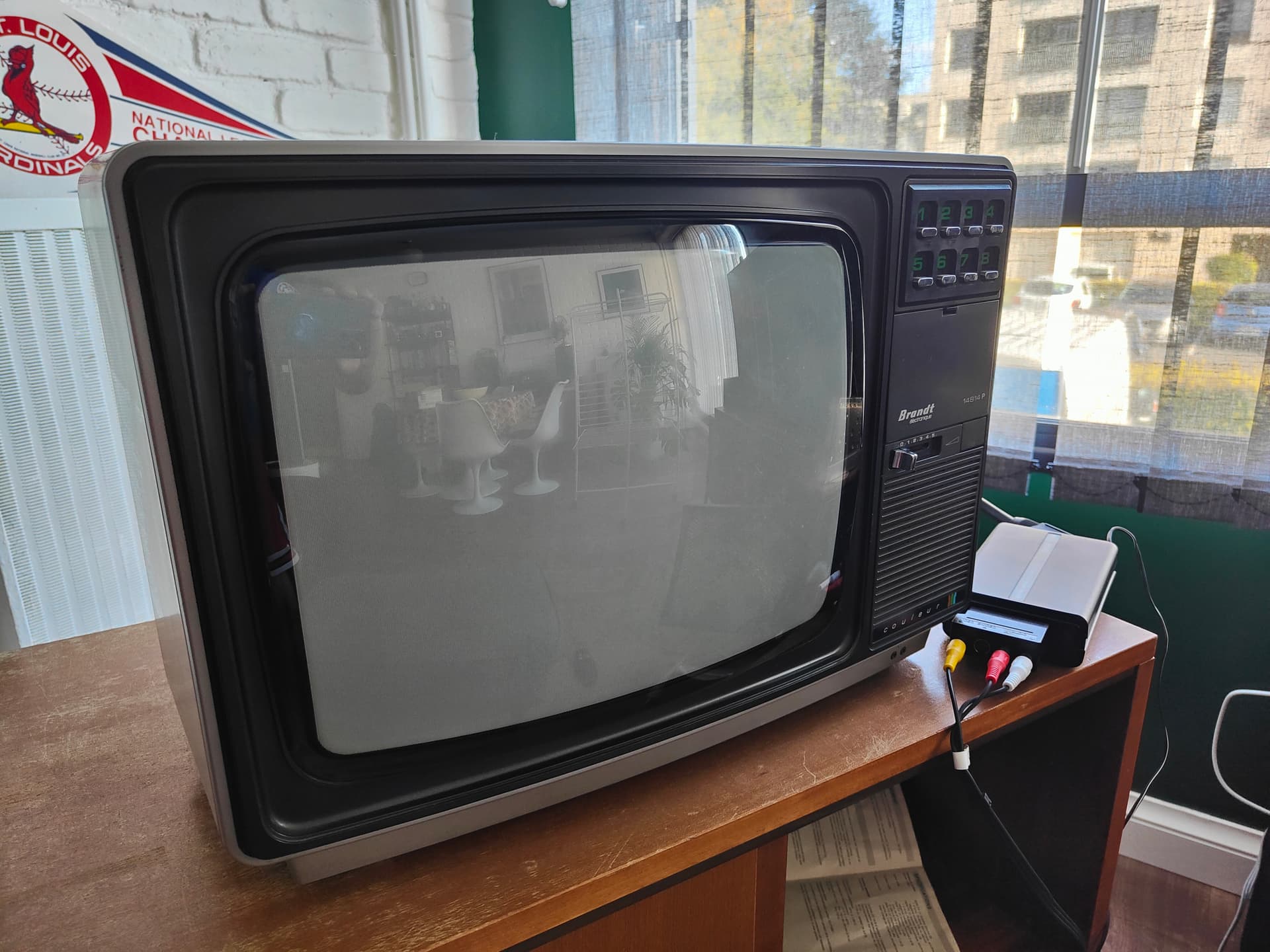

Ancienne TV Brandt 14814 P + Wii, aide SVP
Bonjour à tous !

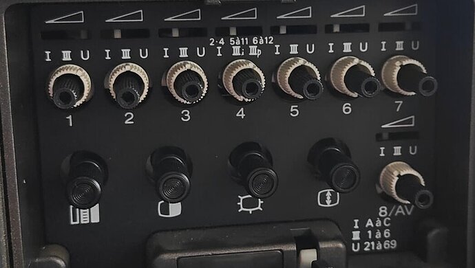

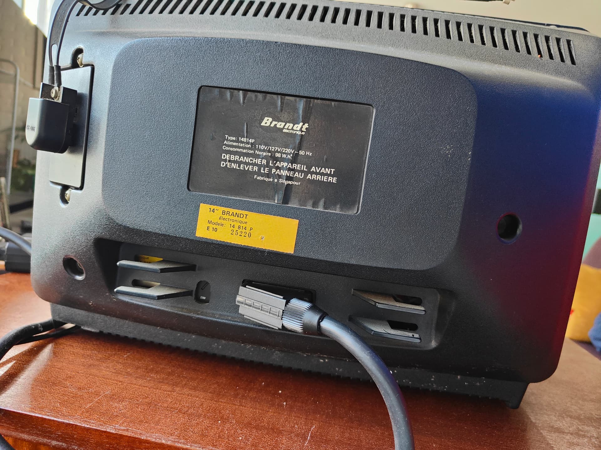

Alors voilà j’ai acquis cette vielle TV Brandt il y a 2 semaines et j’aimerais avoir de l’aide car je suis totalement novice et je ne comprends pas pourquoi ma télé ne reconnaît pas ma Nintendo Wii, j’ai essayé de tourner la mollette noir et blanche de la chaîne 8/AV mais que de la neige, rien ne se passe malgré la prise péritel …
Par contre dès que je j’allume mon magnétoscope ou mon boîtier TNT, là directement, ça fonctionne, peu importe la chaîne de TV …
Est ce qui faut un boîtier ou autre pour une reconnaissance ?

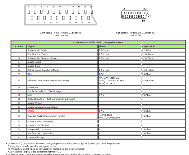

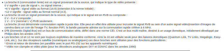

-vérifier que la tension de commutation lente (9 à 12V) soit bien délivrée sur la broche 8 de la péritel
-vérifier que le standard des signaux délivré soit compatible avec ce téléviseur.
(Votre magnétoscope et votre décodeur TNT doivent délivrer la bonne tension et les bons signaux et peut être pas votre console de jeu …Je ne peux pas dire exactement ce que délivre une WII n’étant pas du tout fana de ces console de jeu !) )
-Il est normal que tourner la molette d’accord de la chaine 8 soit absolument sans effet !
(elle règle le tuner interne et analogique du TV, or, pour connecter une console de jeu en péritel, on ne passe pas du tout par le tuner , on envoie directement les signaux audio et vidéo sur les entrées idoines de la péritel )
Ok merci pour cette éclaircissement sur le fonctionnement et du coup comment je fais pour vérifier la « broche 8 » je dois démonter la TV ??
Parce que j’avais pour projet de faire de cette TV une « TV intelligente » avec le « firestick » d’Amazon sur un boîtier hdmi/scart pour regarder des vieux programmes/ Films etc … dans l’ambiance de l’époque ça ne fonctionne pas non plus …

Bonjour les anciennes TV ne peuvent servir que de « moniteur » vidéo via la prise péritel (scart). Pour faire fonctionner ma vielle TV (il y a très longtemps) avec la Superness de mon fils, j’avais mis une petite pile de 9v avec une résistance en série et un petit interrupteur afin d’activer la commutation lente effectivement. Ne pas démonter la TV, il faut juste rajouter le petit montage au niveau de prise péritel.
Le fil - de la pile sur la broche 14 et le fil + de la pile en passant par un interrupteur (ou pas) et une résistance de 10k sur la broche 8. Une petite alim en 12v peut faire l’affaire aussi à confirmer.

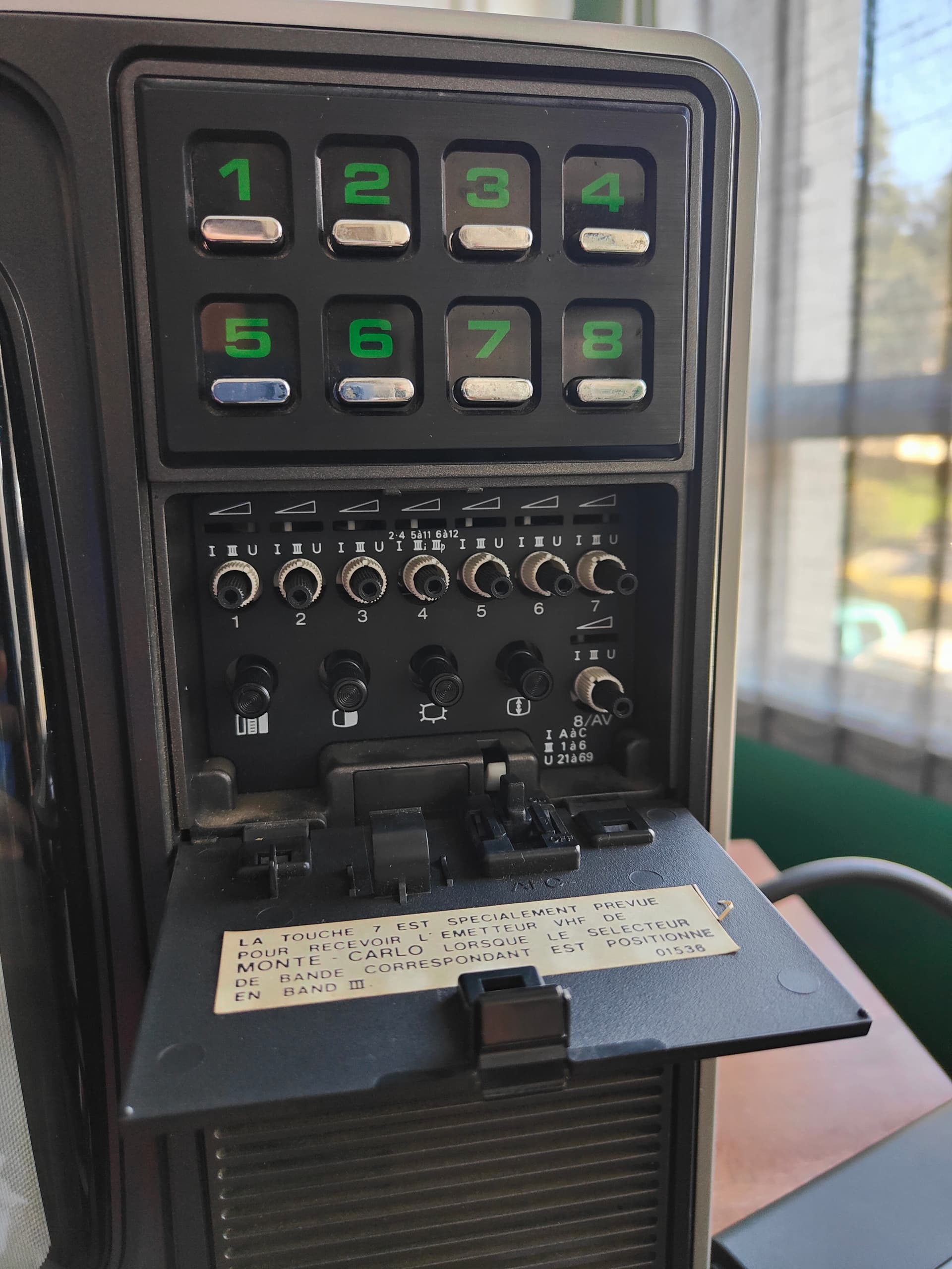

Apparemment la touche "8 " aurait une position "AV " pour la forcer en péritel

Sauf erreur de ma part, le canal dédié à À/V Audiovisuel, c’était le canal 36.
Sur ces anciennes TV.

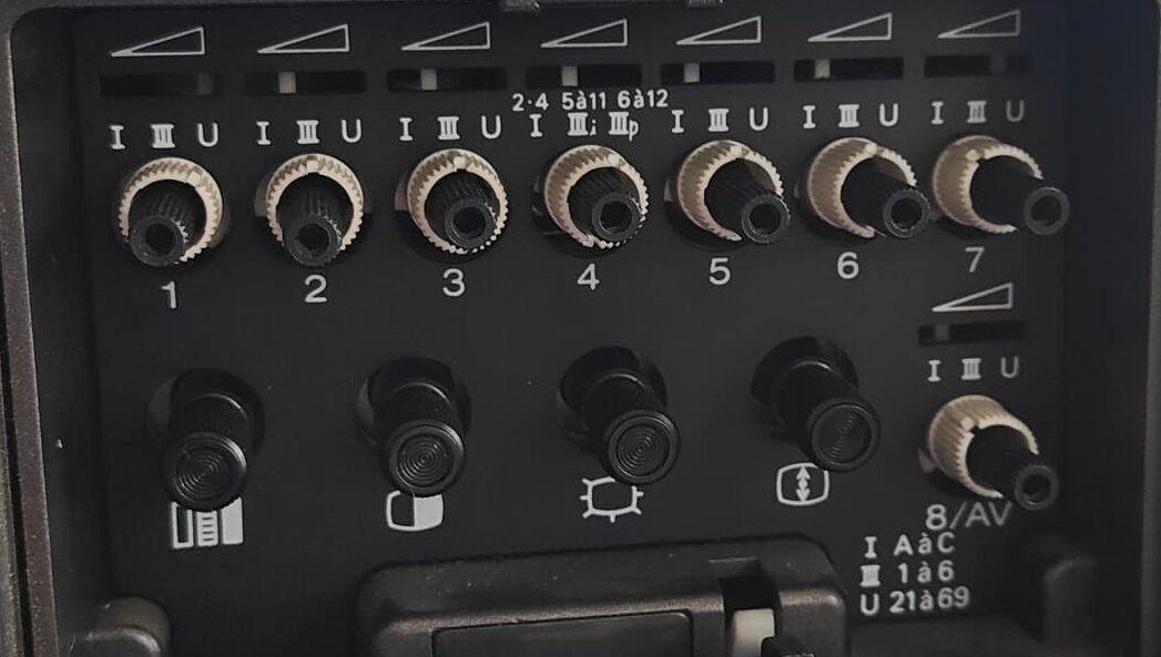

Mettre le commutateur blanc sur la troisième position à droite et essayer de chercher avec le bouton noir.
Déjà essayé plusieurs fois mais rien malheureusement …

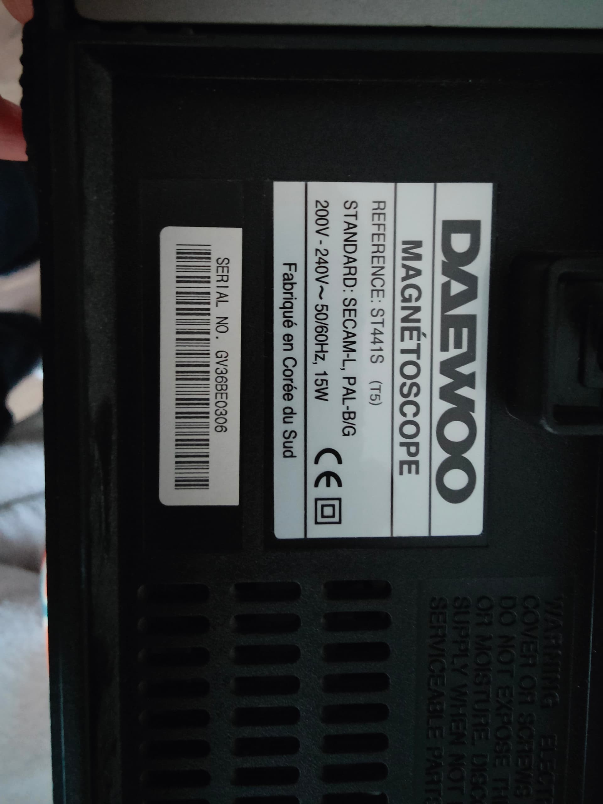

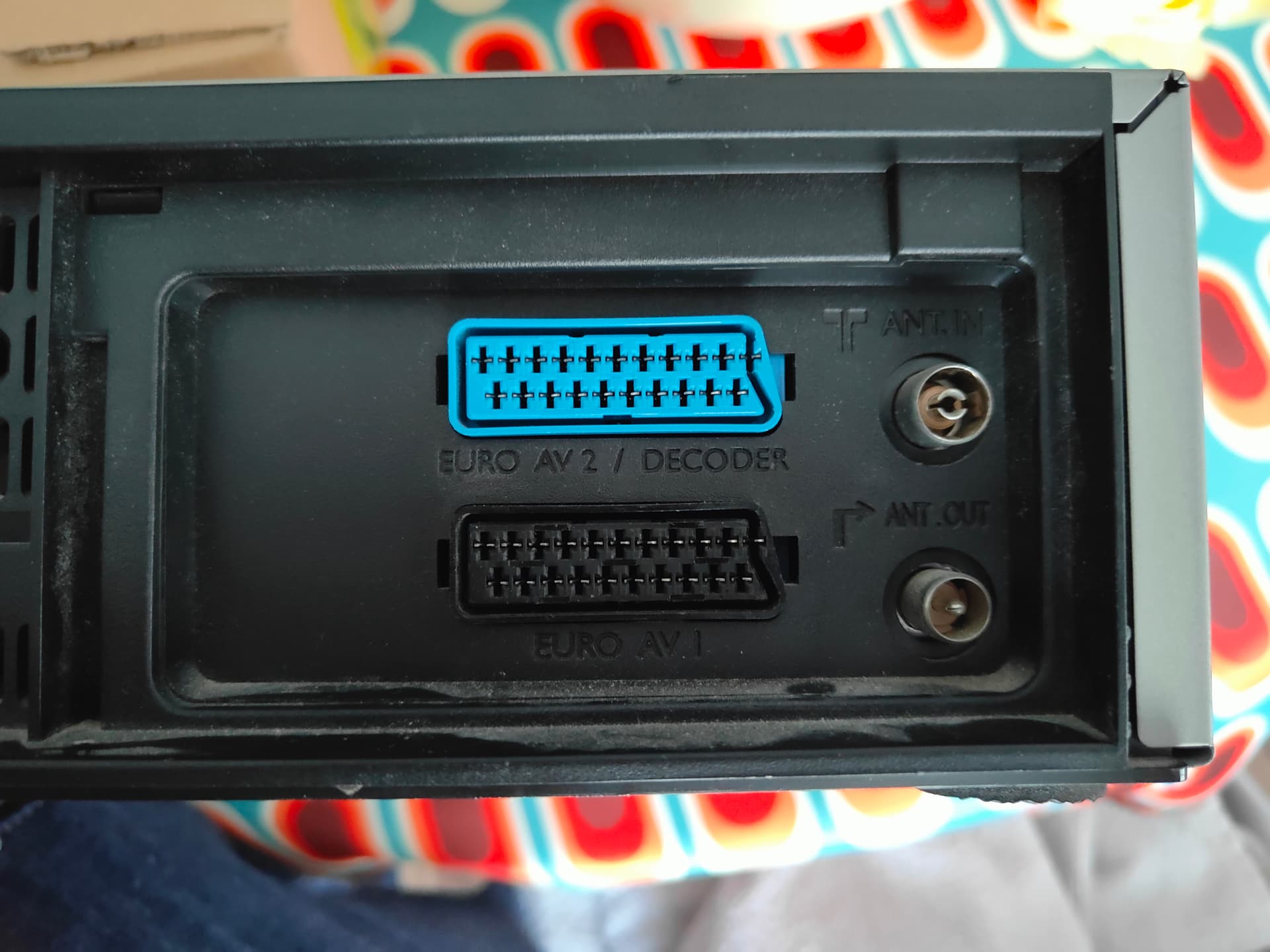

Ce petit TV est sorti à la fin de 1980, avec les normes E/L’ et L avec 8 varicaps. Il n’ y a pas de commutation lente manuelle( commutation TV/AV ), il faut que le magnétoscope commute le TV en mode vidéo, ce qui est le cas, la sortie AV 1 du magnétoscope va sur la Péritel du TV, l’ image de la W II arrive sur AV 2 ( ou décodeur), du magnétoscope et l’ image de la console est visible normalement sur le TV, j’ en ais fait l’ expérience avec une RVB Péritel de console NES, en couleur. La W II n’ envoie pas de tension de commutation, ce qui explique pourquoi ça ne marche pas avec les TV de 1980, avec péritel. Ce tv, est fabriqué, je crois par JVC, pour le groupe THOSON Brandt à Singapour. La présélection n° 4 était prévue pour recevoir TF 1 en 819 lignes norme E en balayage 819 lignes, ce qui déforme l’ image en apputant sur la 4, en regardant l’ image de la consile W II( les réseau TF 1 819 lignes a cessé, définitivement vers le Printemps 1985, environ, le 02/05/1983, TF1 819 lignes a été coupé définitivement en régio Rhone-Alpes ), la norme L’ a été utilisée pour C+ analogique, entre 1984, et 2010.

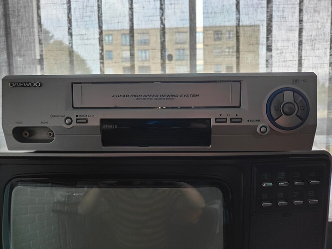

Est-ce que votre magnétoscope à un modulateur UHF interne ?
Merci pour toutes ces explications, alors vu que je suis novice, je ne sais pas si il y a un « modulateur UHF interne »
Voici des photos de mon magnétoscope :
