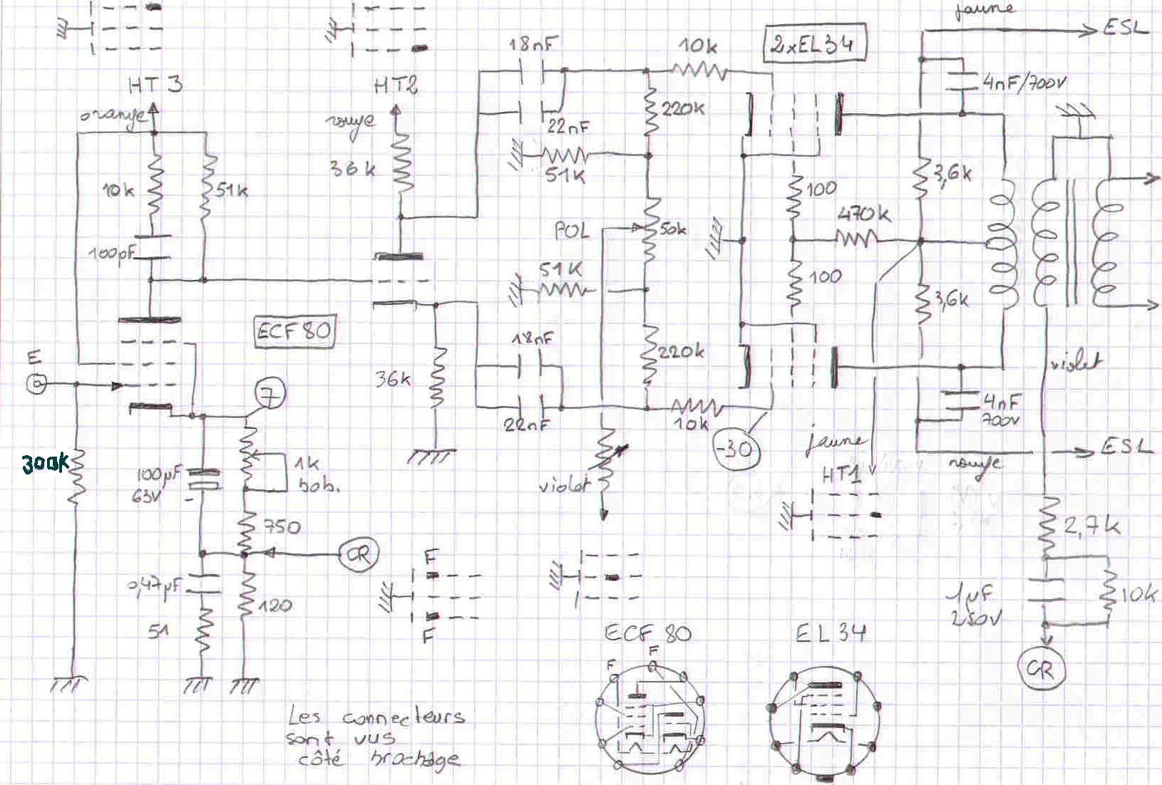

Bonjour ,
Les schémas sont déjà passés sur l’ancien forum ( PP d’EL84 et PP d’EL34 ) , il manque encore le schéma du préampli que beaucoup recherchent , donc appel ‹ ‹ à témoins › ›
Voila le 34…
mais je n’ai pas de détails sur le transfo !
Outre le transfo, je pense qu’on ne trouvera pas les condensateurs de 93nF et 39nF. Leurs valeurs doivent jouer un certain rôle dans la musicalité, il conviendrait de coupler plusieurs condos de qualité en parallèle pour retrouver les valeurs d’origine. Si on s’amuse par exemple à mettre des 33nF et 100nF à la place, ça pourrait jouer sur la qualité sonore.

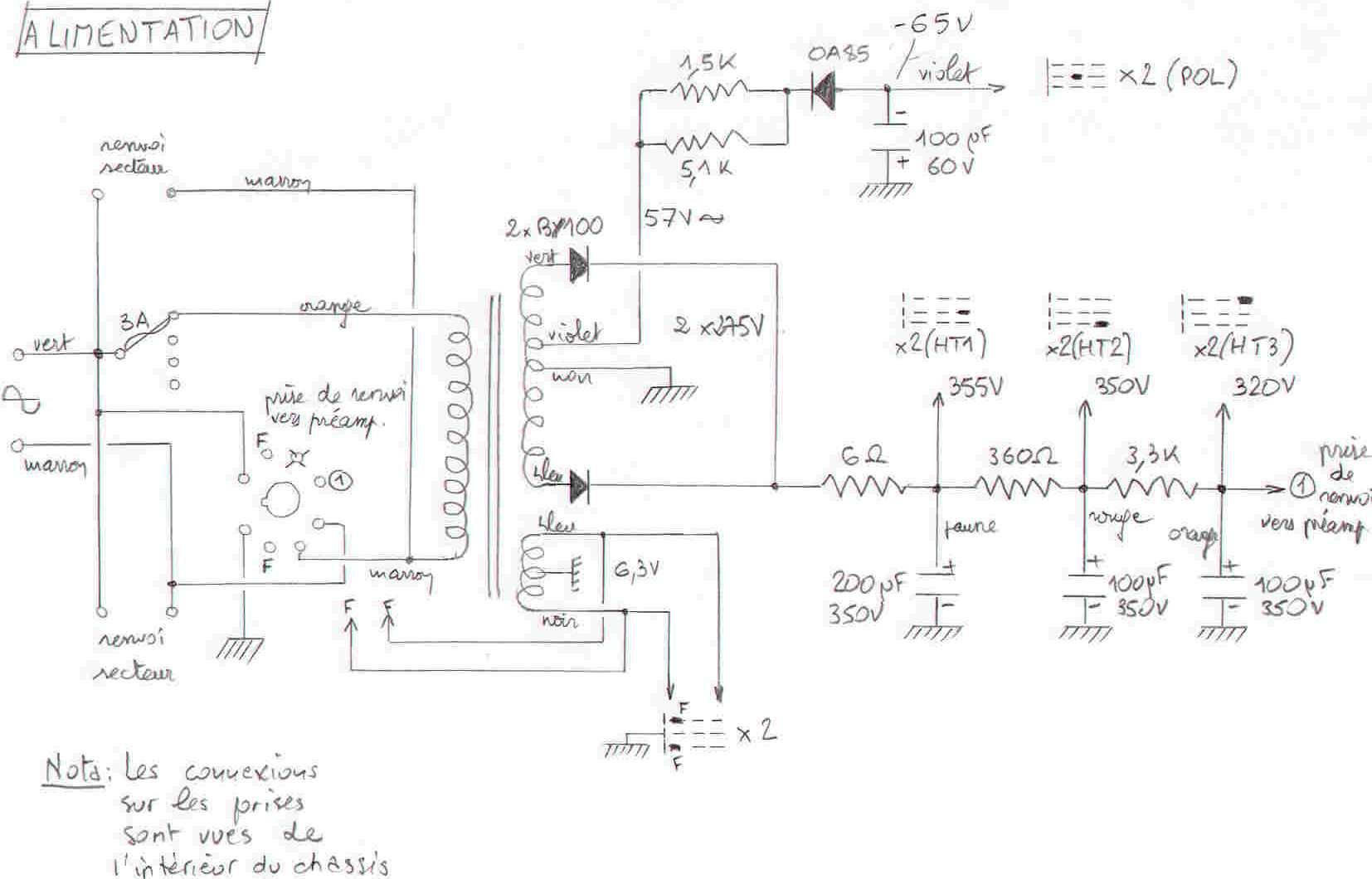

bonsoir
le schéma qui circule n’est pas celui d’origine mais modifié (peut être en bien?); si le « vrai » vous intéresse, relevé par un amateur nordiste, la partie alim.:
la suite pour finir, un canal

Ce schéma ne me dit rien qui vaille
alimentation des écrans des tubes EL34 non régulé comme il devrait ce faire en principe quand il n’y a pas de prises d’écrans ultra linéaire
Pierre 8)
