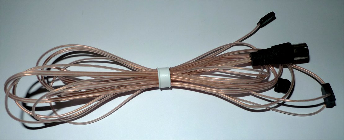

Je possède une antenne doublet 75 ohms pour la bande de radiodiffusion FM, d’origine Taïwan.
J’ai effectué quelques mesures sur cette dernière:
Longueur du doublet : 154 cm, longueur de la « descente » : 180 cm
Les mesures ont été faites à la fréquence de 100MHz :
C=30pf, L=0.08µH, Z=60 ohms, SWR=2.8.
Jean
Etes vous sur de Z=60 Ohms ?
Demad eins ,
Vue la photo , cette antenne a l’air d’avoir un connecteur de type symétrique , habituellement donnée pour 300 ohms , les tuner FM contemporains ont souvent les deux prises d’antenne , symétrique 300 ohms et dissymétrique 75 ohms .
pour moi c’est du cable electrique type " cindex, separatex " , d’impédance inconnue
ça n’a rien à voir avec du twin lead 300 ou 450 ohms :slight_smile:

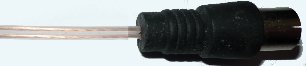

En affichant la photo du détail de la fiche et du câble :
download/file.php?id=117548
On voit bien que c’est une fiche coax du type TV 75 ohms (au format us).
@ FBC
Oui, ce n’est pas un câble « twin lead », mais ce n’est pas un câble électrique ordinaire, l’isolant est plus rigide que celui d’un « Cindex » et ressemble plus à l’isolant d’un « twin lead » 300 ohms.
