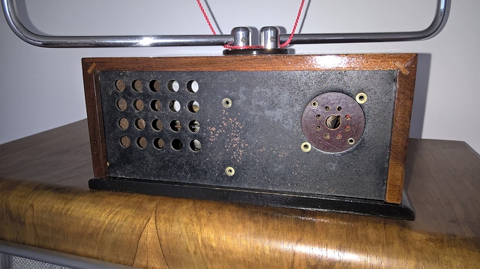

Antenne amplifiée SFEME à connecter avec radio TSF

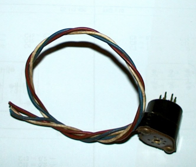

si c’est la prise d’alim du cadre…
C’est un support octal
On peu recuperer la base d’une ancienne lampe octal pour en faire la prise male.
Mais avec la HT dessus bonjour la chataigne…
Personellement je sortirait 3 fils par le trou central, ça serait plus sur…
Radiolo
merci
Plus un quatrième pour le signal HF …:wink:
effectivement en y regardant de plus pres il n’y a pas de sortie antenne autre que l’embase octal.
Un fil blinde serait peut etre utile…
Radiolo

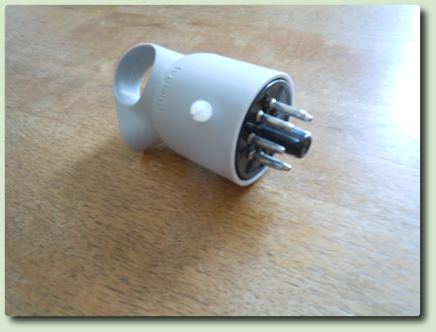

Ben…autant prendre un bouchon octal qui va bien ! c’est quand même plus propre, et surtout, on peut débrancher quand on veut, plutôt que dessouder chaque fois. Et pour l’antenne-terre, facile de percer deux trous pour y fixer deux bananes femelles pour relier avec le poste. Et si ça se trouve, pas besoin de percer si les nombreux trous sont au bon diamétre !
Bonsoir.
J’ai cette prise qui pourrait convenir.
Il faudrait mettre à l’autre extrémité un bouchon octal (que je ne possède pas).
Si intéressé, donnez moi votre adresse postale.
Nota: c’est cadeau.
Ok , sur la façade arrière du poste j’ai une prise antenne, mais dans le boitier d’antenne je le relie à quoi ? au fil noir qui est vissé au pied de cadre via un oeillet ?
Quel type de fil blindé ?
Voir le schema du post N° 16 c’est indique dessus
Pour le fil blinde a defaut cela peut etre une paire dorsadee
