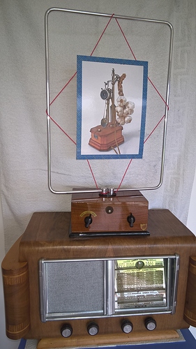

Antenne amplifiée SFEME à connecter avec radio TSF
Bonjour à tous, je suis un petit nouveau de 67 ans.
Mon pseudo est le reflet de mes passions éclectiques, mais voici mon soucis actuel:
J’ai trouvé une antenne cadre amplifiée de marque SFEME que je souhaite utiliser avec l’ancien poste TSF à 5 lampes de mes parents.
Mes connaissances dans ce secteur sont très limitées, je vous fais donc déjà la liste des composants de cette antenne:
Lampe Philips EF41 12.9
BELTOM 25000 pF 1500 V.c.c.
BELTOM 5000 pF 1500 Vcc
BELTOM 0,1 MF 1500 Vcc
Condensateur Variable 2x400 n°459
Mais le poste TSF n’a qu’une sortie simple d’antenne
En parcourant votre forum j’ai cru comprendre qu’il faudrait une “douille voleuse” mais où trouver ça ?
Il me faudrait aussi la prise mâle à brancher sur l’antenne cadre, mais où trouver ça ?
A toute fin utile je vous fait la liste des lampes de ma radio:
6BE6
6BA6
Philips 6AQ5
MINIWAT 6AT6
MINIWAT 6 x 4 (et une mention 5.1)
Merci par avance, et à votre dispo pour toute autre renseignement (et/ou photos)
Christian

Voilà l’antenne SFEME

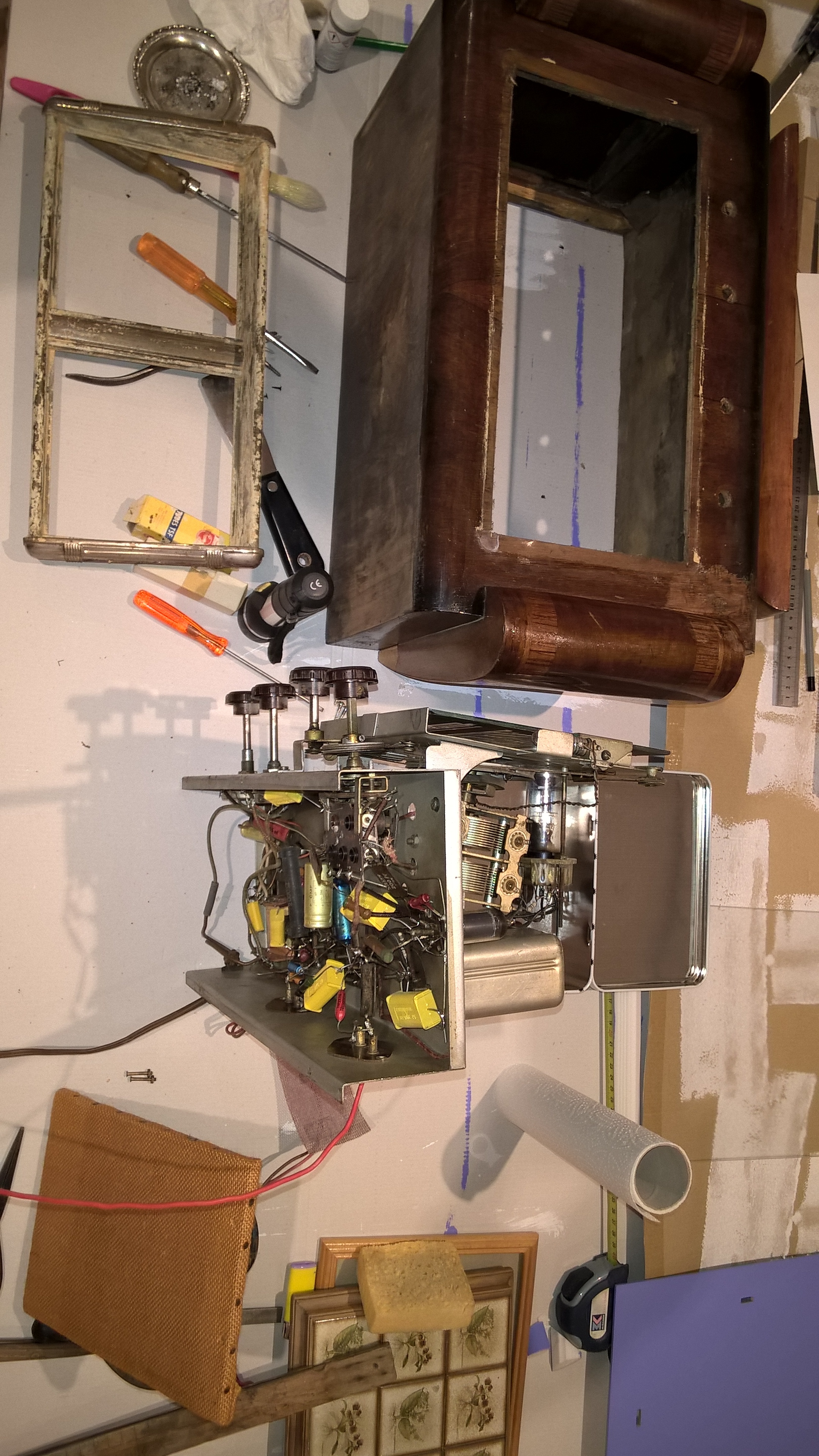

Et voilà la radio

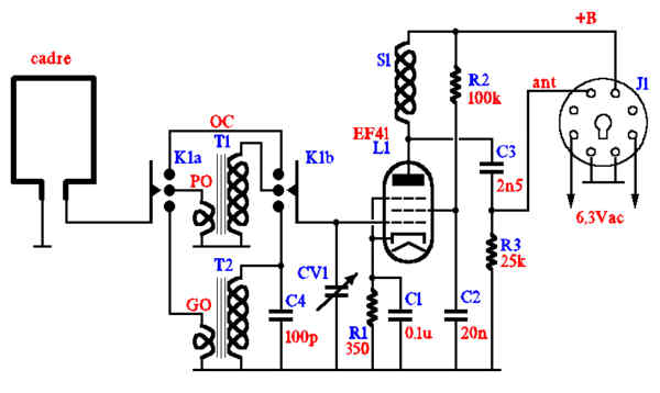

re

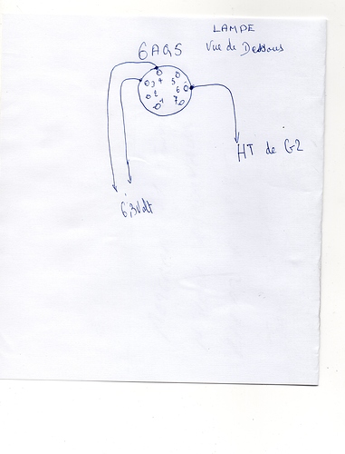

voila pour faire le piquage de la HT et du 6.3 volt
faire juste le repérage du point froid du 6.3 sur
la 6AQ5 car commun pour la HT
http://www.mif.pg.gda.pl/homepages/frank/sheets/020/6/6AQ5.pdf

Omale_13 : merci pour ton schéma, mais dans mon boitier d’antenne je relie à quoi les 2 fils 6.3 volt et le fil HT ? C’est quoi G2 ?
C’est quoi le repérage du point froid du 6.3 ?
Pas de lien avec terre ? Ni présence du 220 volt ?

Bonjour. J’ai maintes fois pesté contre les collègues, et une fois de plus, votre réaction prouve que j’ai raison! Les gens croient que tout le monde est à leur niveau, et ils donnent des conseils comme si vous étiez un dépanneur confirmé, alors que vous savez à peine faire une soudure correctement. Mais vous avez d’autres qualités. Moi, le carillon, je ne sais même pas comment l’ouvrir !!!
Bref, pour en revenir à votre probléme: votre " antenne " a besoin de 3 connexions pour la faire fonctionner correctement : ce sont : la masse (reliée au chassis ) un fil pour alimenter le filament du tube de l’antenne, et le plus Hte tension.Il faut aller chercher, dans le poste, ces 3 liaisons. Omale vous a donné le schéma : sur le poste, en principe, un des deux fils qui alimentent les filaments est à la masse.C’est donc l’autre fil qu’il faut prendre, et le relier à l’un des deux fils du filament de la lampe de l’antenne.Ainsi, votre filament " antenne " est bien connecté.Ensuite, il suffit de brancher la haute tension, que vous prenez sur l’alimentation de votre poste. On peut la prendre en plusieurs endroits…Omale dit que vous pouvez la piquer sur G2, qui est la grille écran N° 2 de la lampe 6AQ5. Si vous pouvez mesurer à cet endroit, vous devriez avoir quelque chose comme 200 ou 250 volts. Sur l’antenne, ce fil doit être relié par exemple, à la plaque de la lampe, en principe à travers une résistance.
Précisons comment on repére les broches sur la 6AQ5: quand vous regardez la lampe vue de dessous, vous remarquerez que les picots, sur le support, ne se suivent pas sur tout le diamétre.Il y a une échancrure, un espacement, un "détrompage " qui fait qu’on ne peut insérer la lampe sur son support que d’une seule façon.Et on compte les broches, de gauche à droite, en partant de la première: les broches 3 et 4 sont le chauffage, et la 6 est l’écran sur laquelle vous allez piquer la HT.
La liaison entre l’antenne et le poste peut se faire à l’aide d’une longueur de câble à 3 conducteurs. Si vous n’en avez pas, un morceau de câble électrique 2 fils + terre de section 1.5 mm2 conviendra. Le fil vert-jaune sera connecté aux chassis métalliques ,le bleu sur la haute tension, et le marron sur le filament.

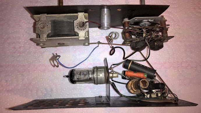

bonjour
sur la photo 8/11 ont vois la bobine à étage cette bobine
est connectée sur le socle à l’arrière de l’antenne ,est
bien tu branche la HT de G 2 que ta piquer sur ton poste
a cet endroit c’est le dessins que j’ai fait ,et pour le chauffage 6.3 volt
tu regarde le transfo de ton poste quel fil est à la masse et lequel
passe de lampe en lampe et qui arrive à la 6AQ5 celui la est le point chaud
donc tu auras trois fils la HT le fil du 6.3 volt point chaud ,et le fil de la masse qui serait commune

voila un schémas qui ressemble a ton antenne a quelque
variante près
schema-antenne-rap
