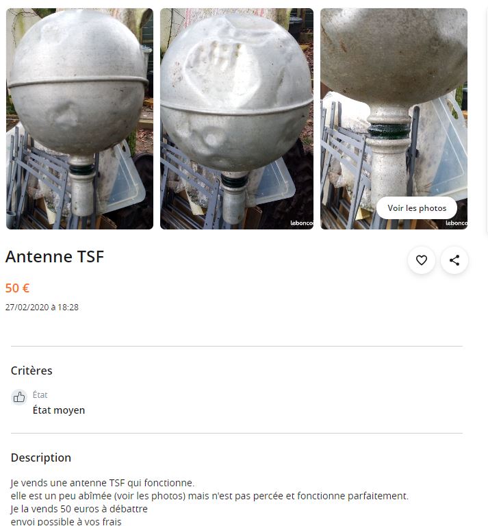

tout est dans le titre, vu sur un site peu connu, cette chose…
à part le fait qu’on expose un bout de métal aux ondes EM, quelqu’un a-t-il une idée plus précise de son fonctionnement ?

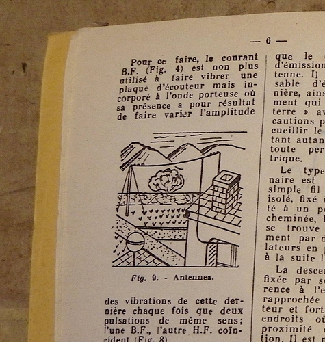

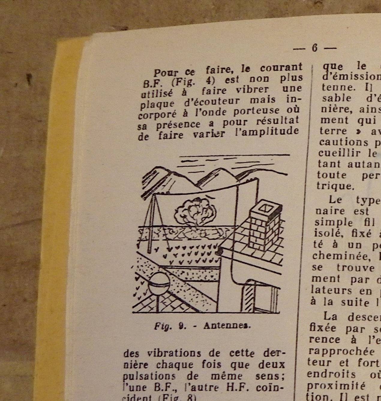

on le retrouve dans le petit livre TSF d’Oscar Beausoleil, ça faisait 57 ans que je me demandais ce qu’était cette boule sur l’image…

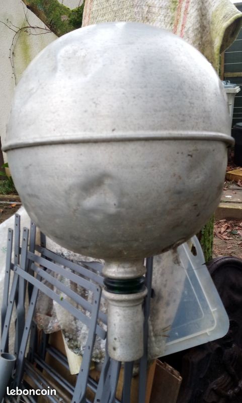

la dielasphere…….
https://www.radiomuseum.org/r/diela_dielasphere.html
c’est simplement une capacite terminale d’une antenne verticale…… bof….

si c’est une capacité, pour une sphère, la deuxième armature est rejetée à l’infini, doit on considérer que ce serait équivalent à une capacité fictive mise à la masse à l’extrémité de l’antenne?
et en quoi serait-ce antiparasite (publicité)? je ne parle pas du « son plus pur »…
tout a fait
le fait de terminer une antenne filaire verticale par une capacite ( par rapport a la terre) sphere ou parapluie permet d’obtenir un meilleur accord apparent de l’antenne mais sans augmenter notablement la quantite d’energie recue
une antenne pour etre efficace doit approcher le plus possible le 1/4 d’onde
en GO c’est illusoire donc rendement deplorable
ok je vois mieux, merci!
https://www.leboncoin.fr/collection/1737612887.htm
C’est vraiment une antenne ce truc ? On dirait une de ces boules qui sert à générer de l’électricité statique et qui fait lever les cheveux quand on pose les mains dessus ! :grin: (quand il en reste :man_bald:)
Voilà, tu as ta réponse Laurent …
