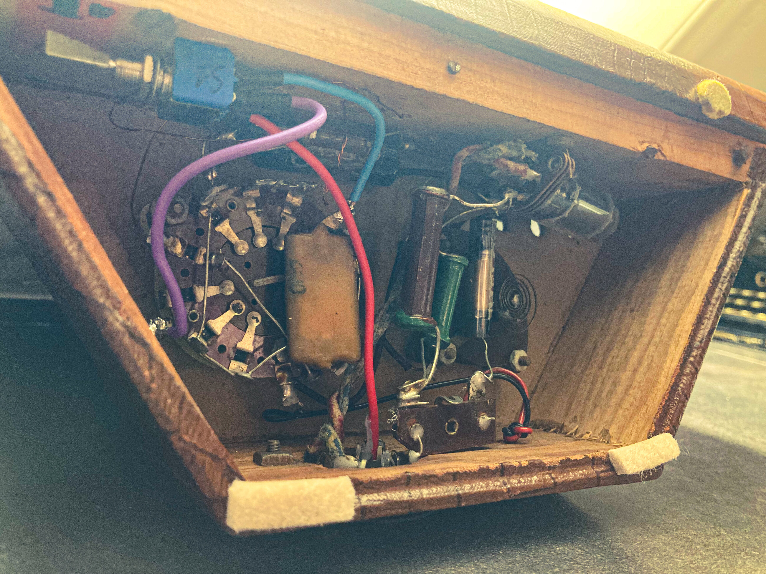

J’ai trouvé le même cadre et remis en service. Ce schéma m’a permis de le remettre en conformité, il avait été pas mal modifié.
C’est une variante avec des pots ferrite et CV, cela semble d’origine car bien ajusté avec la boite.
Je joins quelques photos avant/après.
Sur cette photo, il n’y a que 2 fils connectés sur le cadre, de ce fait la gamme OC ne pouvait monter qu’à 8MHHz.
Maintenant le cadre couvre les 3 gammes GO PO OC classiques d’un poste. La self « tire-bouchon » est reliée à la moitié du cadre.
Cette photo montre le fort rapport des bobinages cadre/CV, comme dans la description de l’article de la fiche.
Et voici comment il est modernisé, pour le rendre « plus pratique ». Il ne nécessitera plus de fiche voleuse. Les OC n’en marche que mieux.

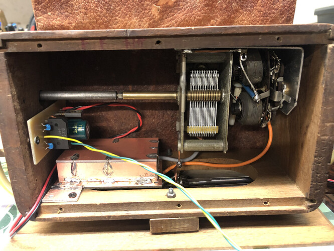

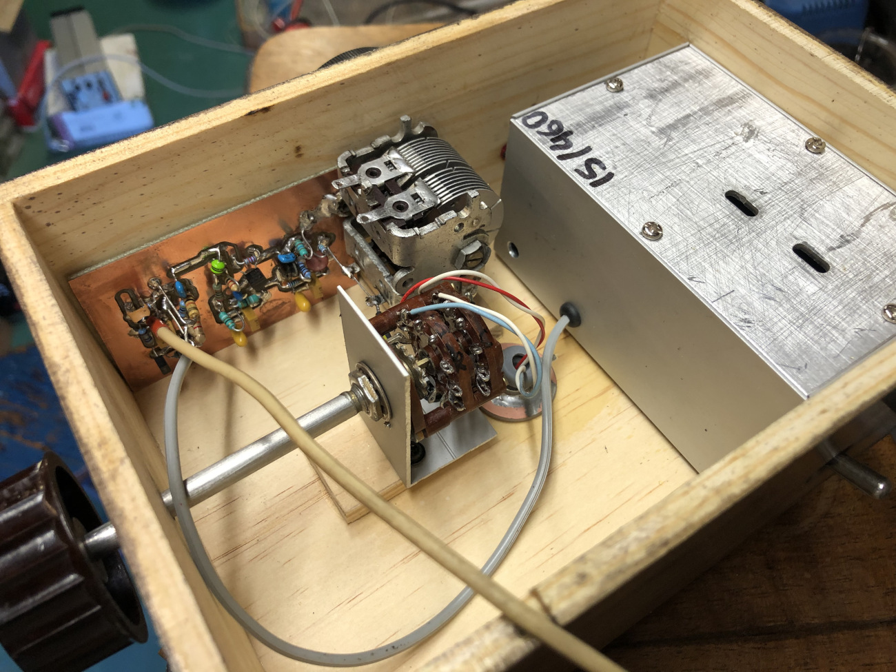

Pour résoudre mon problème d’accrochage, je suis parti sur le principe que l’ampli interagissait avec le cadre, à la vue que le défaut était sur chaque gamme et fluctuait en orientant la boucle.
Avec les photos du net d’autres ampli sur les blogs, je suis reparti de zéro:
Puis essais
Et montage final, cela servira bien à quelqu’un.
Les condos en // sur les diodes de l’alim sont indispensables, bien que le courant consommé est de 10mA…
Fini… Ça marche super. Je vais tester et comparer avec des bâtons de ferrite de récup par curiosité.

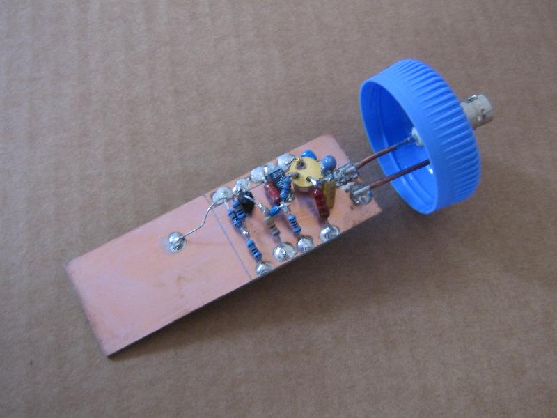

En parcourant le web je suis tombé sur la réalisation d’un ami Belge sans circuit imprimé :
Dit comme ça, j’adhère… Je révise ma copie :slightly_smiling_face:

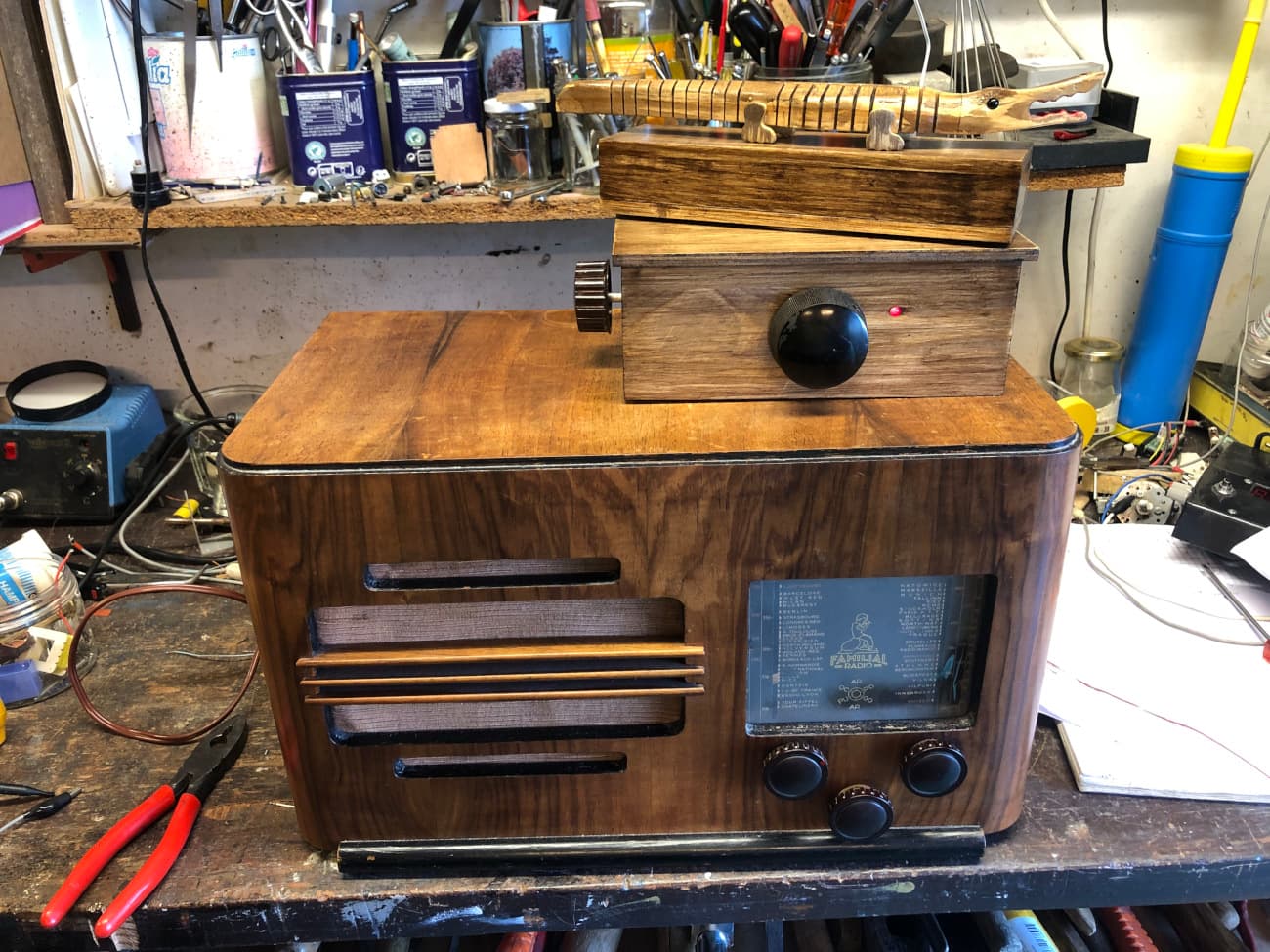

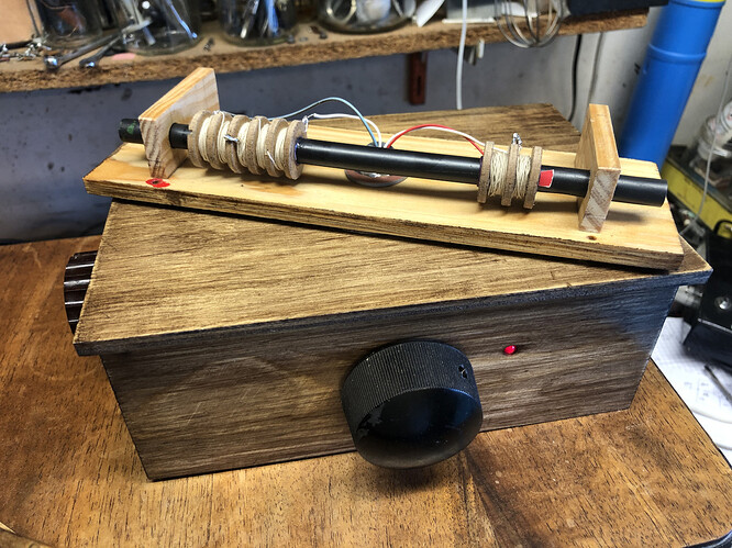

Voila la version ferrite GO PO mise en boite et opérative. Le croco participe en engloutissant sa part des ondes…les mauvaises.
J’étais pressé de tester, pas de blindage, et pourtant aucun accrochage.
Le commutateur a une position de libre, il est prévu une boucle OC, sous peu.
Les courants de repos sont changés, et le darlington viré, ça c’est pour Georges :wink:
A+
féloches ! sympa cette réalisation …Juste un petit truc que j’aurai a reprocher : La LED rouge, qui fait anachronique, et fait « tache »
(J’aurai mis un voyant « à l’ancienne » avec une lampe de cadran 6,5V 0,1A, et un cabochon en verre coloré , ou , a la limite, logé la LED dans un ancien voyant du même type avec un cabochon en verre d’une couleur en accord avec la LED )
