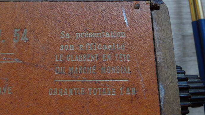

Voici une étiquette de ce constructeur, mais il y a peu d’informations, la forme du lettrage peut-être ?
SM_Corentin

Salut tatousse. J’ai un modéle comme ça. Je vais essayer de mettre des photos. Mais il s’agit de Villefranche sur Saone sans aucun doute.
Sur mon "épave " il manque la face avant et la lampe

Oui c’est la première fois que je croise un cadre avec noyaux plongeurs ! J’aime bien le système d’entraînement des noyaux
Oui, bonsoir Joël et Corentin, c’est bien le cadre SM 54 que j’ai découvert aussi avec ses 2 noyaux plongeurs fiche 71751.
Cette antenne possède une sensibilité remarquable sur ces 3 gammes, mieux que celles possédant un CV. D’ailleurs, le matériel utilisé pour noyaux plongeurs devait être moins onéreux qu’un CV à cage et donc concurrencer les autres fabriquants ! Ça vaut le coup de la rénover.
