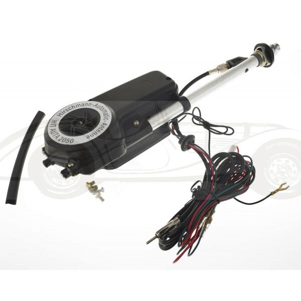

Bon blague a part, j’aurais pensé à une antenne électrique rétractable sur une aile avant.
J’ai fait cela sur mon vieux cabriolet, mais c’est pas une Porche.
En règle général, les autoradios plus modernes étaient équipés d’un contact supplémentaire pour faire fonctionner l’antenne, dans le cas contraire, il faut faire comme moi et ajouter un petit interrupteur sur le tableau de bord.

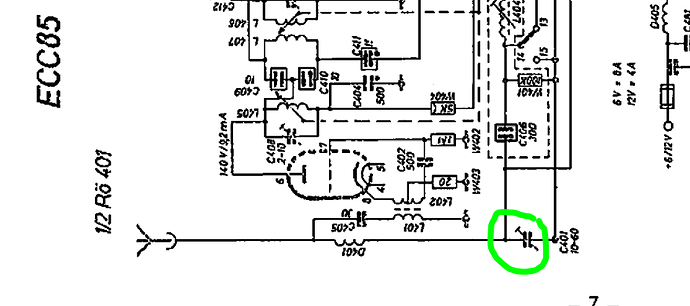

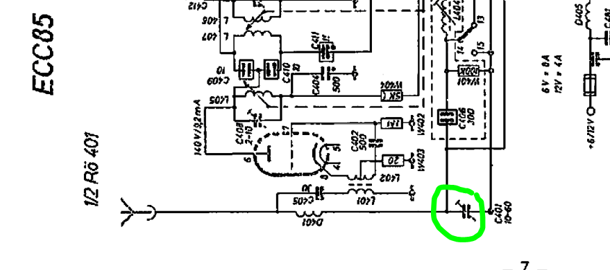

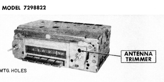

Sur les auto-radios américains de cette époque il y avait un trimmer permettant d’accorder l’antenne (Je n’ai aucune idée sur les Blaupunkt. Quelque-chose de similaire ?)
Exemple sur un Delco (trimmer C1) :
Cela doit etre la

J’ai bien réussi à accorder l’antenne comme l’avait indiqué @anon20609521 et @Radiolo
Merci à vous :slight_smile:
