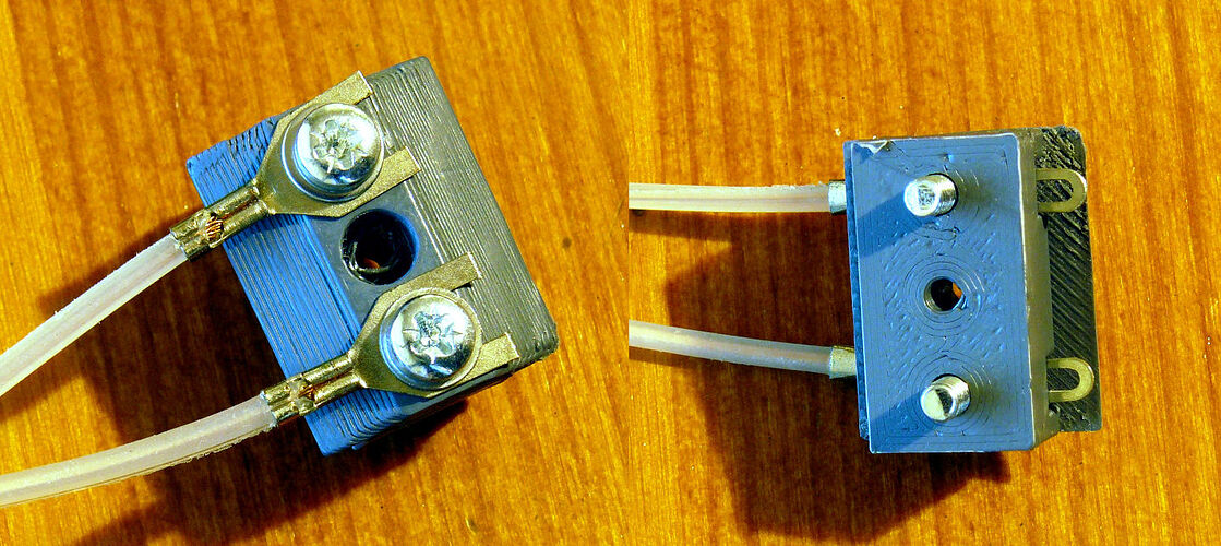

On a parlé des différentes prises qui ont existé au cours du temps sur les amplis et j’ai dit à un moment que j’en avais une qui était cassée sur un ampli tuner (la prise femelle). @americanradios a regardé s’il en avait une pour la remplacer (je ne sais pas si ça répond à votre question).

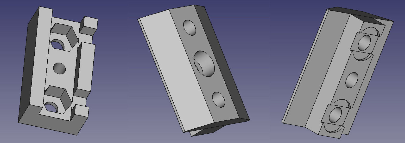

Ça serait dommage et pas sûr que ça marche à l’arrière vu que c’est un ensemble. De toute façon, j’en ai fait une en 3D pour remplacer celle d’origine et elle acceptera des cosses car on trouve encore des antennes en T avec cosses.
Et sur celles qui ont une prise autre, on peut la remplacer par deux cosses soudées :wink:
:+1:
Prise FM pour antennes avec cosses en impression 3D
Avant finition :
Prévu pour des épaisseurs de châssis de 1 à 2mm.
