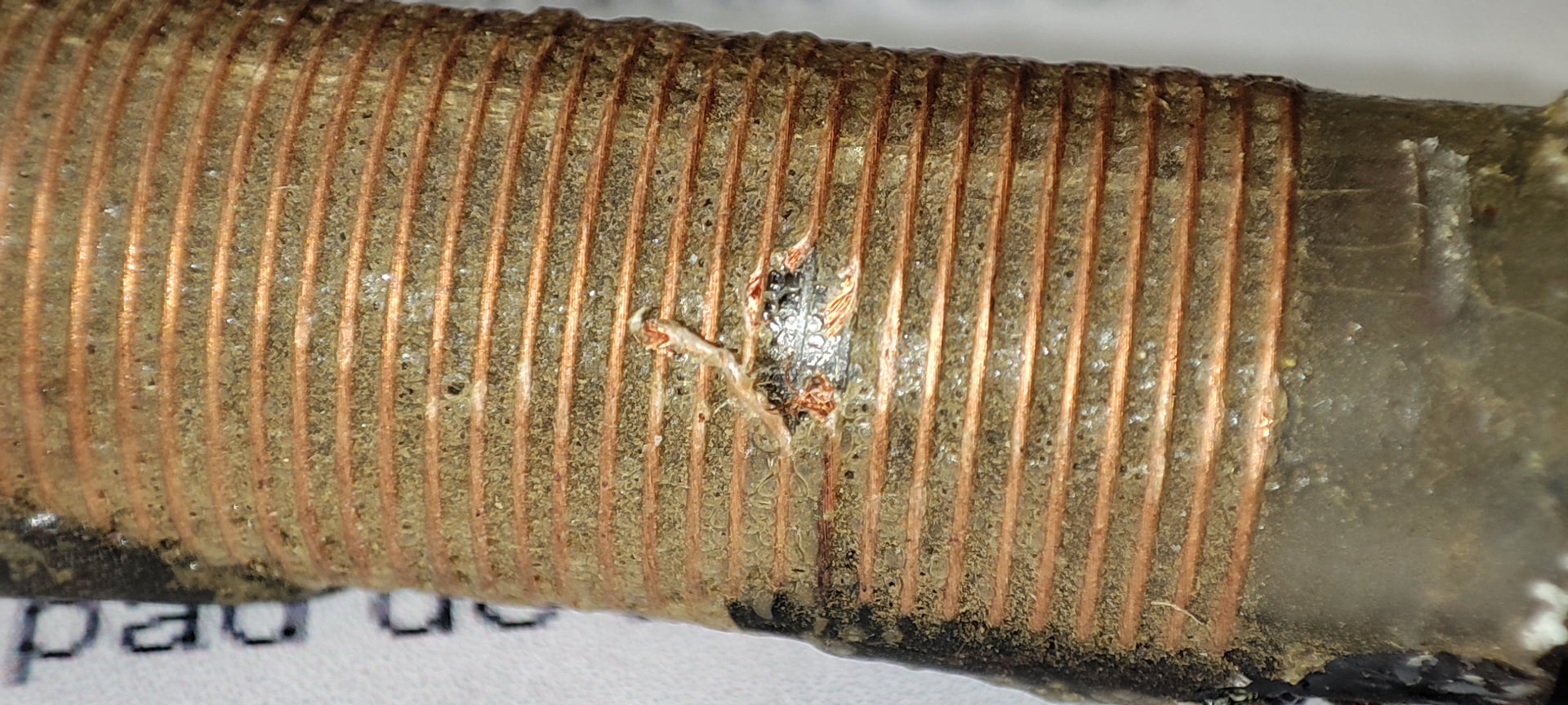

J’ai toujours pensé qu’en chauffant la cire avec le bout du fer, on pouvait bouger la bobine. J’imagine que c’est assez improbable. Problème, il faut chauffer plusieurs points, et également la cire qui a glissé par capillarité sous la bobine. Et que dire de la colle ?
quand c’est une cire fusible au seche cheveux ( et pas au decapeur thermique) precautioneusement pour ne pas cramer le fil du bobinage

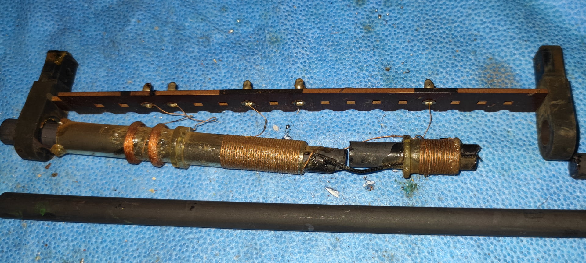

Me revoilà avec mes soucis d’antennes ! Deux personnes du forum m’ont fait parvenir un barreau à la bonne longueur et donc mon problème se trouve à moitié résolu .

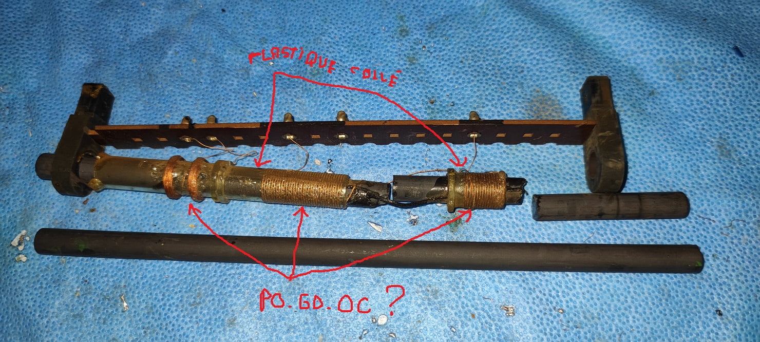

Les bobines plastiques sont collées et donc indémontables , même avec une lame de cutter je n’entame pas la colle qui déborde !
Donc reste 2 possibilités :
1 : Débobiner les grandes ondes et les bobiner sur le barreau tout neuf , mais quel est le bobinage GO car c’est le seul que j’utiliserais pour RTL .
2: Acheter du fil pour faire un bobinage après comptage des spires lors du débobinage , Je mesure le fil entre 0.30 et 0.35 mm . Il y a aussi un fil « coton » noir qui court sous tous les bobinages , qu’est-ce que c’est et ça s’achète ?

bjr,
le bobinage GO est à gauche !
c’est les bobines en nid d’abeilles bobinées à la machine.
pas facile à refaire:
pouvez tenter de coller deux joues en carton à la meme distance et le meme espacement que celui d’origine et bobiner à l’intérieur en vrac le meme nombre de spires.
les bobines sont surement montées en série (à vérifier).

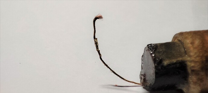

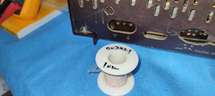

Suite du feuilleton ! En fait il y a 2 impacts sur les bobinages et donc je recherche 1 ou 2 mètres de fil pour refaire l’antenne totalement pour ma formation personnelle , j’ai beau chercher sur le net (Radioelec et d’autre ) , diamètre de fil , nombre de brins et rien ne correspond .
Diamètre du fil 0.3 à 0.4 mm , 16 brins (difficile à mesurer)
Si quelqu’un a ça au fond d’un tiroir et contre rémunération je serais bien content :smiley:

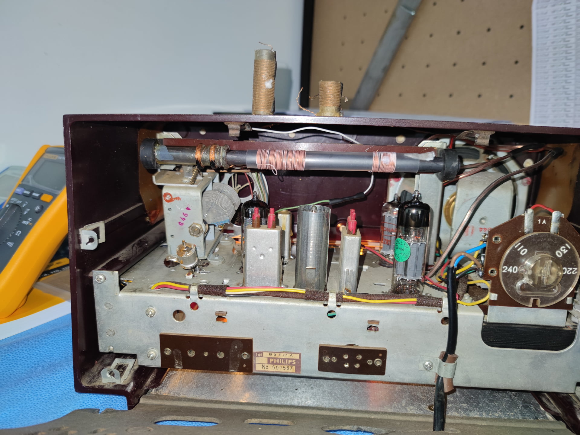

Bonjour à toutes et tous , fin de l’aventure , ça fonctionne .
J’ai bien reçu le barreau ferrite et j’ai fait un bobinage avec ce fil chinois
J’avais compté les tours a effectuer 37 et 17 tours et bien le résultat est extraordinaire , je capte haut et fort des OC que je n’obtenais pas auparavant ainsi que 2 à 3 PO très claires ( cela sans antenne extérieure) là où je n’avais rien avec la ferrite d’origine !
Comme quoi le pifomètre ça fonctionne où la chance du débutant :star_struck:
Bravo , surtout pour l’amélioration en OC
@F6CER, oui d’ailleurs j’y ai regardé à 2 fois si j’avais enclenché la bonne touche ! Mais avec le recul je me dis que c’est peu être dû au barreau qui est de couleur grise celui d’origine était avec un code vert.
Enfin je suis super content, va falloir attendre 23 heures pour y retourner la réception est vraiment top :+1:
