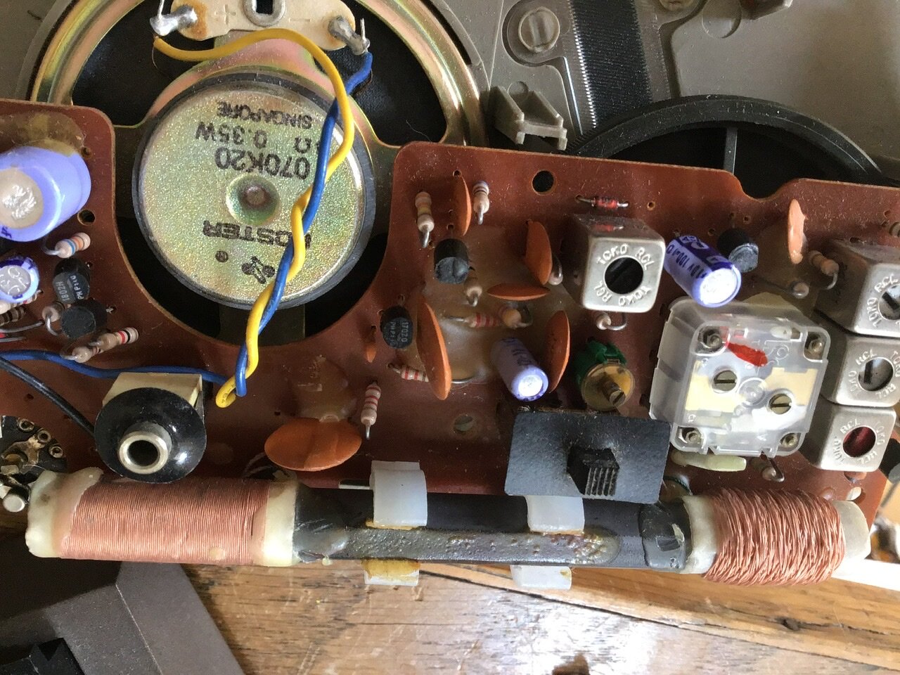

Ce matin grosse tuile ! j’ai fait tomber un transfo sur mon poste Philips B3F 01A et le moins que je puisse dire c’est qu’elle n’a pas aimée
Est-ce réparable ? les fils ne sont pas rompus , par contre les 2 cassures ne sont pas franches , j’ai essayé un collage loctite mais bien sûr ce n’est pas bon du tout !
J’ai cherché sur le net un barreau ferrite mais je ne trouve pas (longueur 240 mm) , je me dis que la tâche risque d’être ardue .
Le plus simple serait que quelqu’un en possède un exemplaire au fond d’un tiroir , c’est un modèle très répandue ( Philips , Radiola) , contre rémunération bien sûr jusque 20 euros si nécessaire , je compte utiliser ce poste pour moi dans mon petit coin atelier juste pour RTL grandes ondes !
Que penser , réparable ou pas ? Une antenne occasion serait sans doute plus appropriée , à vous lire .

Non , j’avais calé l’arrière du chassis pour qu’il soit incliné pour un nettoyage au pinceau et donc c’est vraiment pas de bol , en fait le transfo n’a touché que le barreau en fait il n’a dû qu’effleurer mais vu le poids cela a suffit !
Le truc bête , la flegme de me lever pour attraper le transfo sur l’étagère , j’ai tiré sur les fils du transfo et voilà le résultat …
même avec de la bonne colle, pas bon car les caractéristiques magnétiques du barreau ne sont plus bonnes
Michel…

Perso., j’ai pour philosophie 1 : qui ne tente rien n’a rien 2 : Si on tente quelque chose qui ne fait pas pire, il faut le tenter. Je suis tout à fait d’accord avec F6FLC mais si ça m’arrive, je recolle en attendant une solution définitive, éventuellement avec un cylindre carton pour abouter.
Il m’est arrivé de nombreuses fois de recoller ce genre de ferrite , si la cassure est franche les réglages ne sont même pas nécessaires
J’ai déjà recoller de la céramique de transfo FI avec de l’araldite sur les conseils de Radiolo. Araldite + cylindre carton pour tenir le tout en place (sans mettre de colle sur le carton) ?
On peut aussi extraire les 2 morceaux extrêmes les coller par leur extrémité indemne
et recoller le milieu a un bout ou a l’autre.
le probleme est de sortir le ferrite de la bobine
avec le temps cette matière plastique transparente ( du tolitrul peut etre) c’est retréci et a coincé definitivement le ferrite
Un truc qui marche bien pour éviter de coller l’attelle provisoire avec la pièce, est d’intercaler un morceau de film alimentaire étirable. Rien ne colle là dessus, c’est idéal.

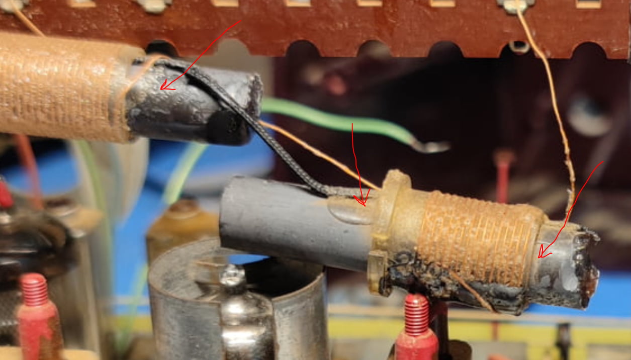

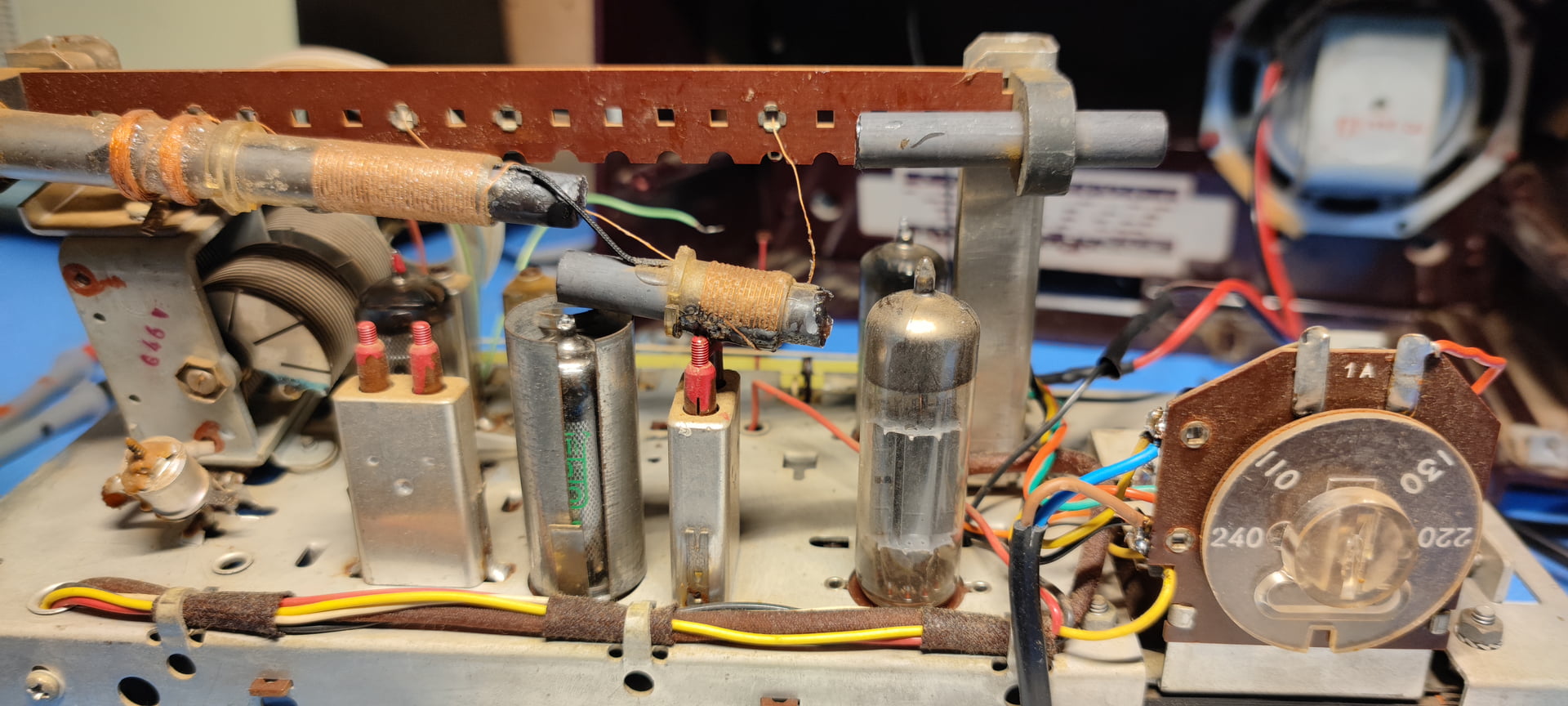

En attendant on en parle à de nombreuses reprises
Il y a parfois de la cire ?
pas sur les philips c’est colle
Comment font ils pour les réglages ?
c’est regle en usine definitivement et la piece de rechange est le cadre assemble pre regle
on vois bien la colle
Pas toujours , sur le peu de Philips que je possède , c’est de la cire
