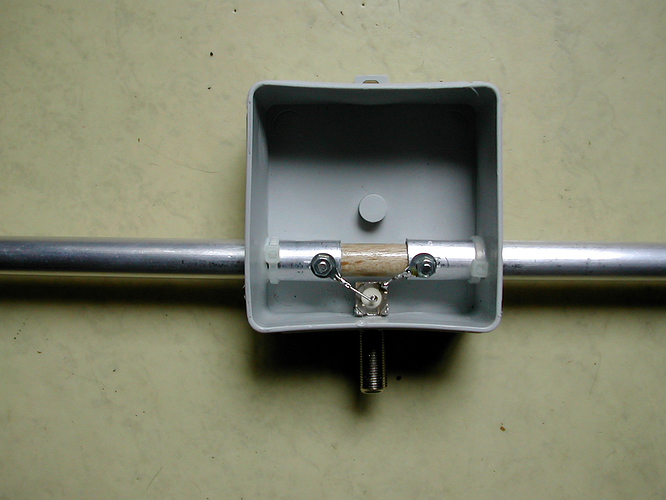

Et si on expérimentait ? Je ne savais pas si l’antenne décrite sur ce site était bonne ou pas.
Pour le savoir je l’ai réalisée ! Et cela fonctionne fort bien, placée au fond du jardin, dégagée.
La réalisation ici (bon bon bon je me doute bien que “certains” vont critiquer mais tant pis) : Radiocollection.be : Réalisation d’une antenne FM omnidirectionelle - version 2.

l’antenne dipôle demi-onde décrite par Thierry Magis est la solution la plus aboutie et en même temps la plus simple , il suffit de prendre un peu de soin pour la réalisation mécanique et de la monter le plus haut possible

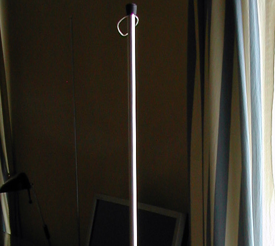

J’ai également réalisé une antenne FM selon les conseils de M. Pétoin.
Un dipôle que j’utilise en émission avec un petit émetteur en kit RAMSEY FM 10C.
L’antenne est taillée pour la fréquence à émettre, installée à l’intérieur au 3ème étage, près d’une
fenêtre. Polarisation verticale, j’arrose tout le pâté de maison avec seulement 25mW.
Le but était d’écouter mes propres programmes sur mes récepteurs FM à tubes ou à transistors.
Donc, pour moi ce concept d’antenne très simple donne de bons résultats.
Bien entendu, un emplacement dégagé et le plus haut possible est primordial, aussi bien en émission qu’en réception.
