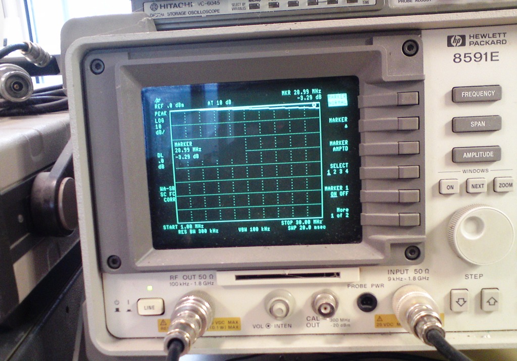

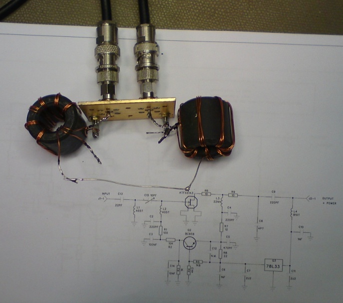

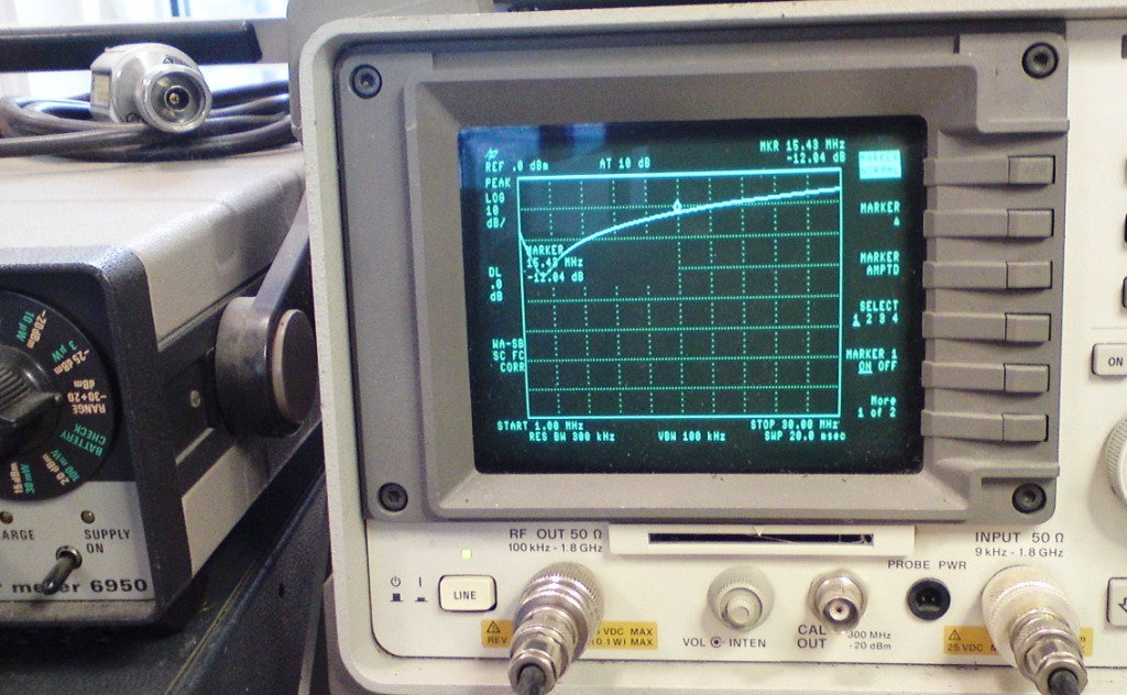

Petits essais sur des transformateurs trifilaires réalisés sur des tores ferrite de déparasitage d’ordinateurs
Les pertes sont à diviser par deux car deux transfos sont tete-beche afin de rester en 50 Ohms
Montage d’essai
Pertes de transmission pour deux transfos
Pertes de retour (ROS)
