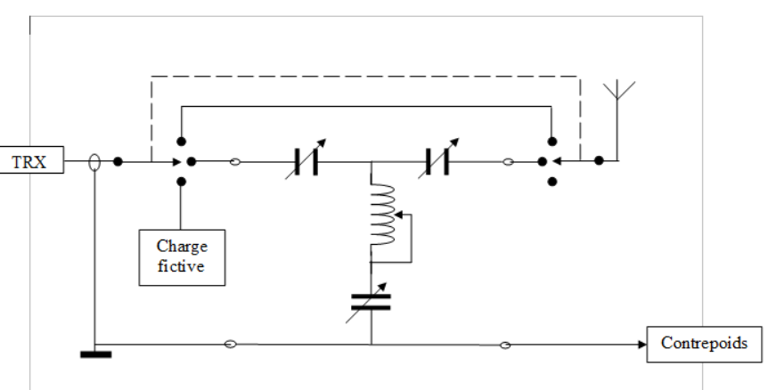

C’est pour rire? C’est à peine 1/4 de lambda! Si elle est alimentée à son extrémité, elle présentera une impédance plutôt faible aux alentours de lambda/4. Donc avec un bon coupleur, ça devrait « pomper » (comme on dit). Un contrepoids est utile!
Voilà celui que j’utilise pour mon end-fed de ± 40 m (home made).
Ké rire ! c’était le vrai :rofl:
Remarque sur le schéma :
« charge fictive » = rien
donc charge (tout court) ou antenne fictive = charge réelle
erreur très courante…
Oui, c’est une charge dite fréquemment « fictive » (dummy load en anglais) et qui ne l’est pas puisque constituée d’une combinaison série-parallèle de résistances (pour donner 75 ohms dans mon cas) de puissance suffisante . Il faudrait peut-être dire « charge non-rayonnante ».
L’antenne réelle est aussi une charge réelle!

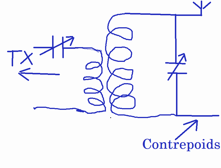

Tout dépend de la façon dont l’antenne est alimentée! Si c’est une end-fed (alimentée à son extrémité), il n’y a pas besoin de balun. Par contre un coupleur en T ou en PI est nécessaire; il est possible qu’un coupleur en L suffise.
J’ai aussi utilisé ce système de couplage qui fonctionnait bien en 80 et 40 m avec mon fil de ±40 m alimenté à son extrémité.
