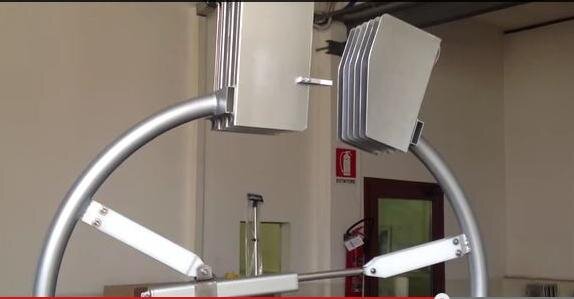

Article particulièrement intéressant sur les antennes loop de faibles dimensions sur le REF-39
L’idée de refermer plus ou moins le cercle pour faire varier la capa d’accord est tout simplement géniale.
Il est plus facile de fabriquer ce genre de CV à grand isolement, que d’utiliser des modèles commerciaux très coûteux.
Que voilà un bon exemple d’inspiration pour de futurs essais. :grin:
