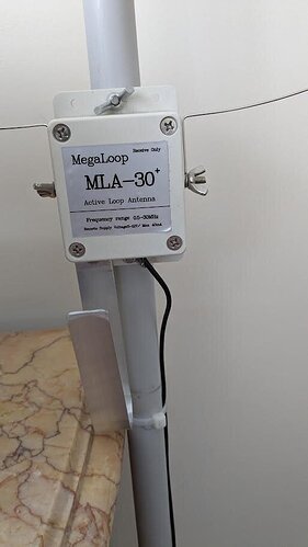

depuis le covid ,je n’avais pas utilisé mon antenne Mega loop MLA 30 ,depuis que j’ai remis le Philips BF 591 en service, surtout pour entendre ce qu’il y a sur les oc actuellement ,et bien en intérieur pas grand chose ,l’antenne fenêtre ouverte ,et tenu dehors un grand changement , car j’ai changé toutes mes fenêtres il y a un an par du double vitrage , ce qui pourrait faire écran ,je ferais un teste cette nuit ,mais comme il fait froid ,j’attendrais que la température remonte pour refaire quelques écoutes .
Le double vitrage j’ai un doute !
doute ou pas doute ,dedans rien dehors je capte !
petite précision ,les fenêtres avant simple vitrage épais le cadre de la fenêtre était mixte 2 montants bois 2 montants alu ,la tout le cadre est en alu ,d’ou certainement un meilleur écran pour les ondes radio analogique ?

ML c’est Magnetic Loop et non Méga Loop :
A l’intérieur de ton immeuble en béton armé, il n’y a pas de champ magnétique à capter !
Bonjour Pierrot , les chinois sur l’étiquette c’est bien marqué Méga Loop

Trouvé une photo ici:
Une simple boucle de 60 cm et un ampli , on ne peut pas en demander des miracles

Et les férailles dans les murs ?
Je ne crois pas aux vitres !
j’ai mis l’antenne collé a la double paroi de la vitre, faible réception une fois dehors éloignée d’un mètre belle réception !
bien sur que la ferraille du béton est en cause ,mais le cadre alu de la vitre aussi !
Le meilleur emplacement pour une antenne de réception HF en intérieur est parfois contre intuitif ! J’ai fait des essais dans mon HLM en béton armé avec un récepteur portatif et son antenne télescopique en HF et son cadre ferrite en LF. Le résultat est surprenant, ce n’est pas près des fenêtres que le signal est le plus fort mais dans la salle de bain, la pièce la plus éloignée des fenêtres. Pourquoi là, je pense que c’est du à la canalisation métallique de l’aération (VMC) qui donne directement 2 mètres plus haut sur la terrasse. L’antenne ou le cadre du récepteur doit faire couplage avec l’énorme tuyau de la VMC.

Si c’est du vitrage avec une couche basse émissivité, c’est très mauvais pour la couverture GSM et le WiFi.
Pour les OC je ne sais pas, mais il y a de fortes chances que ce ne soit pas excellent.
