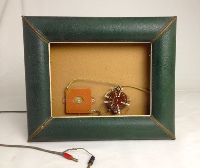

Ces cadres non amplifiés sortaient en haute impédance pour se connecter à une prise d’antenne/terre, il me semble qu’ ils étaient équipés d’un circuit accordé faisant office de transfo élévateur d’impédance.
Oui, ces cadres sont accordables (sauf en OC) et l’accord est même assez pointu, ce qui oblige à les raccorder chaque fois qu’on change de station. Mais ils fonctionnent parfaitement bien en dépit de leur technologie assez bas de gamme !
Pour les postes TSF à lampes, c’est une bonne alternative à l’antenne filaire intérieure trop sensible aux parasites domestiques.

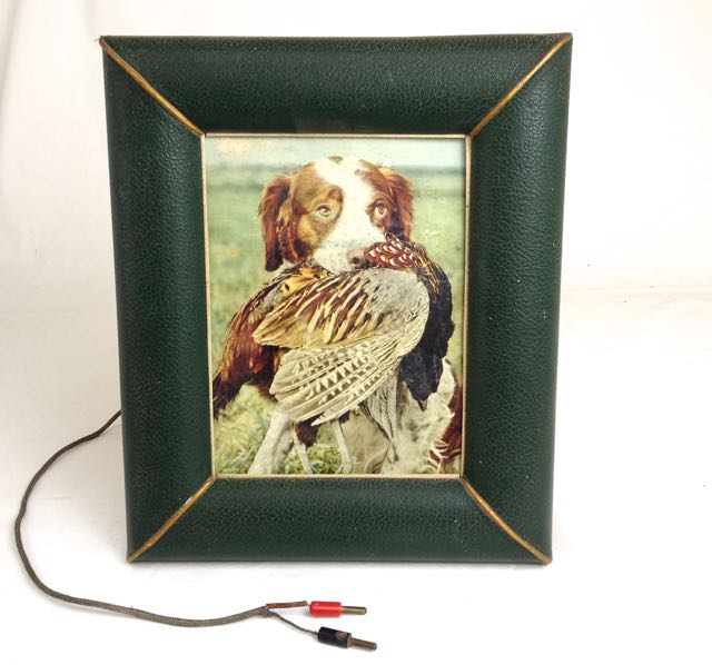

Il existe aussi des antennes intérieures soi-disant « spéciales TNT » sous forme de cadre où on peut mettre une photo.
Comme quoi la technologie évolue mais le (bon :question: ) goût reste. :laughing:
Pour ce qui est de l’esthétique, je reconnais que le chien tenant dans sa gueule une perdrix n’était pas du meilleur goût :mrgreen:

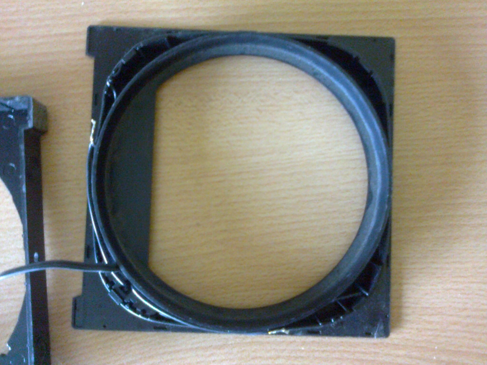

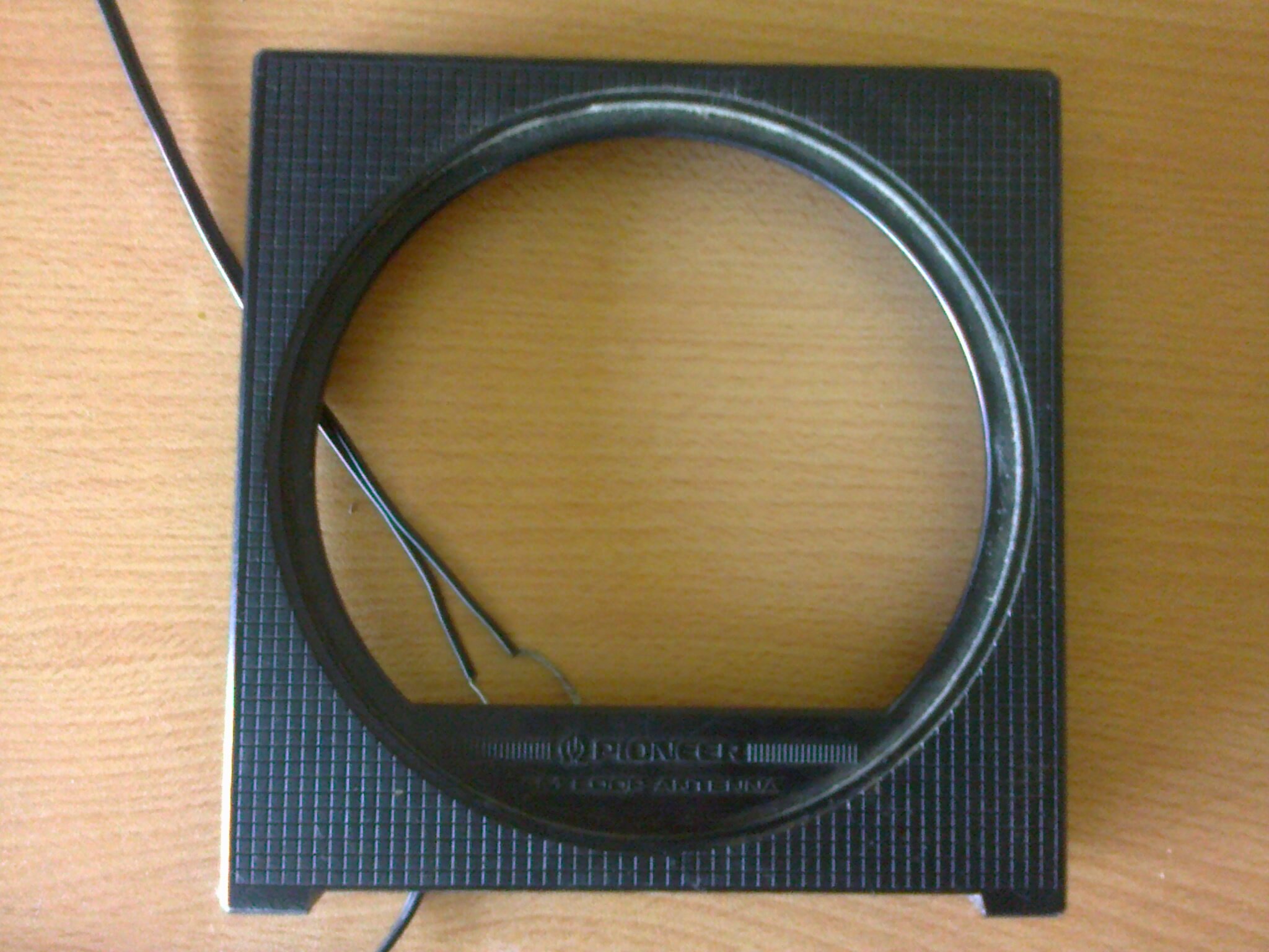

Celui-ci est un cadre PIONEER sans ferrite pour la bande AM, ou MW ou encore PO petites ondes.
Il comporte 7 tours de fil isolé sur un diamètre d’environ 13,5 cm, sans condensateur.
Je ne pense pas qu’il convienne pour les grandes ondes.

Cette pioneer est faite en fil de HP, non ?

L’antenne PIONEER est une bobine de fil souple assez fin isolé, genre fil de câblage (environ 1mm avec l’isolant).
A chaque extrémité de la bobine sont soudés les deux fils de la descente d’antenne (genre fil méplat à deux conducteurs parallèles) qui doit être relié aux bornes d’entrée du tuner.
Pour les PO-GO, on peut sans doute récupérer un bâtonnet de ferrite de transistor avec ses bobines PO-GO et son CV, ou peut-être même avec un condensateur fixe amorti par une résistance pour avoir une largeur de bande suffisante sans réglage du CV.
