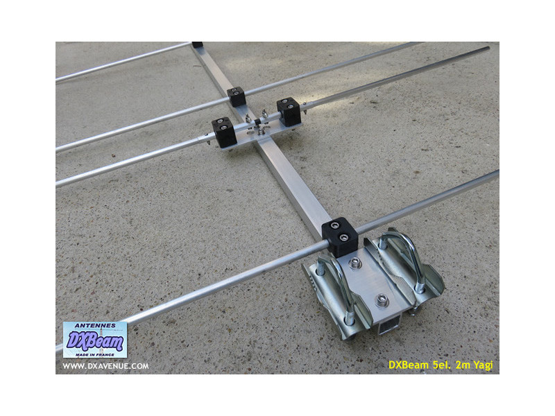

bonjour à tous , j’ai était très actif en portable il y a maintenant plus de 10 ans utilisant à l’époque l’antenne 9 éléments tonna , j’envisage la construction d’une antenne portable pour la bande 144 mhz pour mon prochain déplacement en ariége ou je connais quelques points hauts , sur le site de dk7zb ont y trouve de nombreuses descriptions d’antennes dans un premier temps l’antenne permettant l’émission sur le 6 /4 / 2 mètres m’intéressé mais la longueur des éléments pour le 6 m me fait changer d’avis je prévoit la construction d’une 5 éléments pour le 144 mhz avec une longueur de boom de 2 mètres dans sa description à part le radiateur bien sure qui doit être isolé du boom pour les éléments rien n’est précisé alors isolé ou pas ??? tous à la masse ou pas voilà la question cordialement

Le point central des éléments passifs d’une antenne Yagi demi-onde est neutre électriquemeent, en principe le fait qu’ils soient isolés ou pas du boom est sans importance.

merci à tous pour vos réponses lundi matin je commence la construction !!! merci georges pour les points hauts je vais regarder sur la carte je serais sur orlu prés d’ax les thermes en fait pour pierrot je vais regarder dans mes anciens cahiers de trafic si ont n’à pas fait qso j’ai trafiqué prés d,'albi et aussi en aveyron et le lot sur des points hauts et en ISO pendant plusieurs années faisant des qso avec les ON PA G GM GD mais jamais l’Ireland , merci à benoit - hervé pour les éléments pas besoin de les isoler
