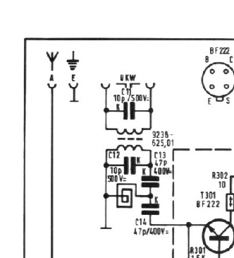

ne trouvant pas de manuel sur le Grundig RF 111 que je viens d’acheter ( j’espère ne pas être trop déçus pas le son qu’il envoi , si vous avez un avis ).
je m’adresse a vous au cas ou …, en effet je viens d’acheter ce model , mais celui ci ne semble pas avoir son antenne externe , je cherche le type qu’il lui faudrait .
merci
Ce modèle est décrit ici :
Deux entrées antenne visibles sur la doc technique.
  • une pour l’AM (grandes ondes et petites ondes). Vous pouvez brancher un long fil sur A, et relier l’autre borne à la terre.
  • une pour la FM (UKW). Idéalement il faut y brancher deux fils.
