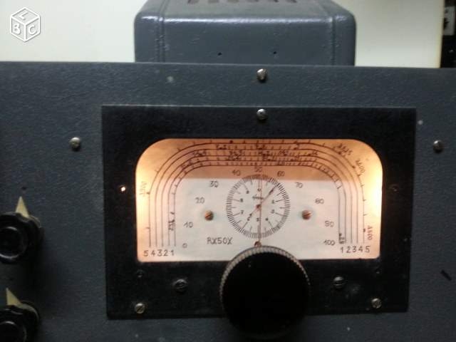

ci-joint une photo avant du poste estimé 1950/1960,?
a1
il serait intéressant d'avoir une photo ce ce récepteur

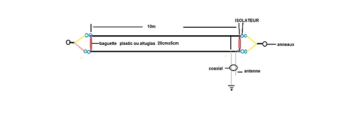

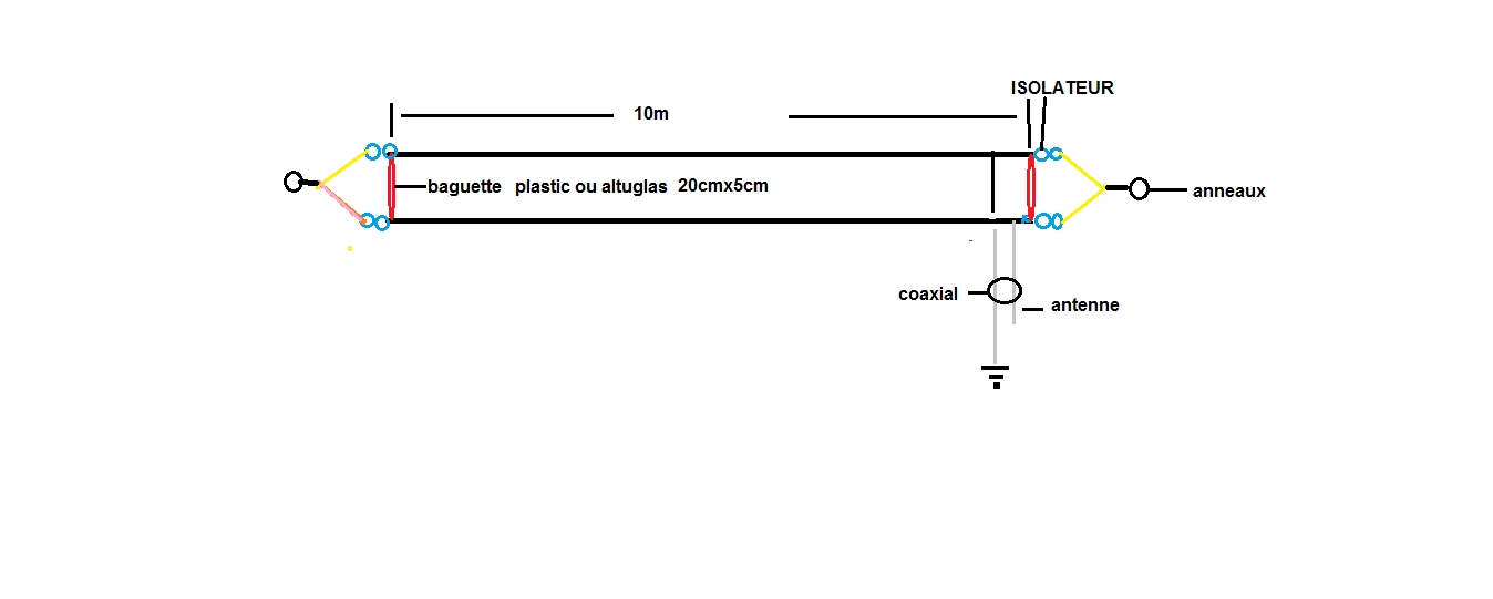

une bonne antenne pour onde courfe est deux fils tresse de cuivre etamé deux isolateurs de chaque cotéesdeux morceaux de plastique rigide  de 20cm de long faire une entaille en bout de chaque coté ce i sert a séparrer les deux fils poser le fils sur la fente la plaquette plastique a contacte des isolateurs coté isolateur deux lonngueur de fils les deux morceaux relier ensemble  fixé sur un support aux deux extrémité la decente au poste ce fais par un cable de 75 ohms  un brin sur une longueur et la masse sur l'autre bonne bricole jo
ci joint schema d’instalation
Merci Joseph pour cette explication et pour le schéma, je vais la mettre a profit et vous tiendrai aucourant des resultats. Jean-Michel
Bonsoir
Joseph pouvez vous nous donner l'origine de cette antenne ?
Ben mon vieux, si maintenant les lignes parallèles se mettent à rayonner... Horreur
