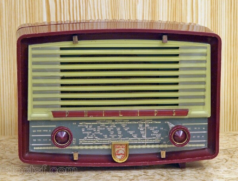

Bonjour, suite au deces de mon papa j’ai récupéré un poste radio Philips 1956 B1F 61U pour lequel j’ai bien trouvé la fiche sur votre super site. Mais complètement ignarde dans ce domaine j’ai une questin idiote : le poste n’a pas d’antenne, comment puis je faire car je ne capte aucune stations (ce qui n’tait pas le cas chez papa).
D’avance merci de votre aide et desolee pour mon ignorance.

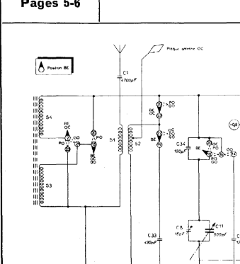

Votre papa devait avoir une antenne branchée, et dans cette prise
: (marquée « A » et, sans doute, une à côté marquées « T » pour Antenne et Terre
Normalement, un fil tendu autour du plafond d’une pièce doit suffire, mais, en GO, presque pas de stations, à part les anglais et quelques espagnols . . .

Si c’est celui-ci :
c’est un récepteur à lampe un peu vieux qui peut vous donner de la misère : combustion voir explosion …
Il faudrait le réviser ! :open_mouth:

il a une antenne PO GO integrée
en GO plus rien a ecouter a part la BBC qui va bientot arreter et radio Alger
en PO le soir si le soleil n’est pas trop en colere en ce moment les stations espagnoles
en OC et BE il lui faut une antenne 5 ou 6 metres de fil
attention c’est un tous courant chassis relié au secteur
Mais il n’a pas de prise pour suppléer le cadre alors ?

entrée antenne filaire extérieure par C1
