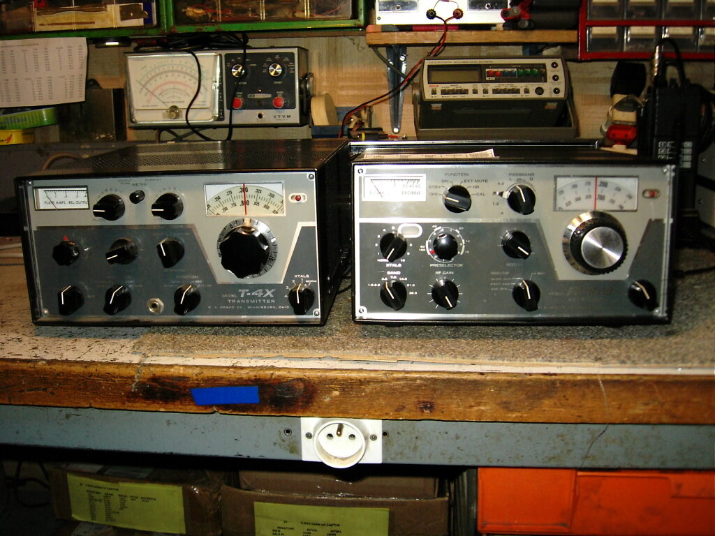

J’ai commencer à “pomper” sur les bandes déca avec un GRC-9 puis un ART-13 avec la réception sur un R-388A. A la campagne, sans voisin , une antenne long-fil de 40 mètres toute simple, en haut de mats d’une dizaine de mètre & une excellente prise de terre. Après je suis passé en Belle Lulu et un Ten-Tec Paragon. Boîte d’accord fabrication maison a partir de la self et du CV d’un ampli AM-66. Mobile en camionnette avec un Thomson TRC-382 et antenne tendue entre le mobile et un arbre en haut des colline de la région, QSO avec la région Parisienne à chaque fois. La batterie de la camionnette décidait de la durée des QSO…
Pas besoin d’antenne à capacité, un bon long-fil et une boîte d’accord plus une bonne terre suffit largement pour se faire entendre à plusieurs centaines de km.

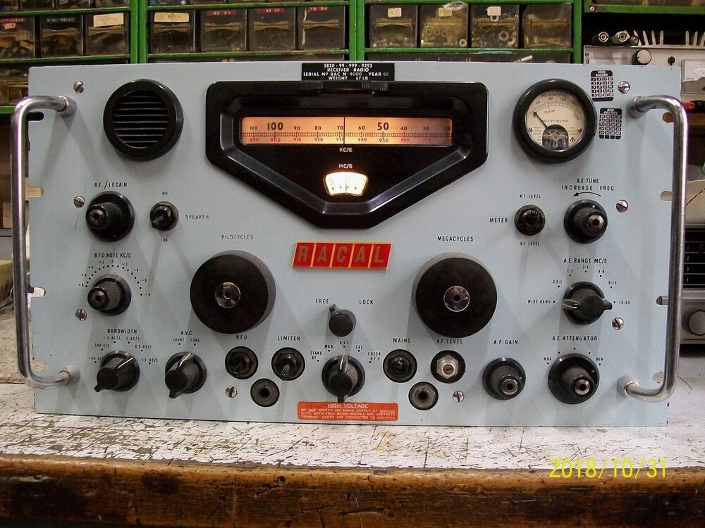

Actuellement je fais de l’émission avec un T-4X avec en réception un RA-17L. Cela enterre tout les récepteurs que j’ai eu jusqu’à maintenant.

Avec un tel matériel, on reconnait un homme, un vrai!
Vous avez entendu quelque chose dans un récepteur du commerce!..
Vraiment très fort! :laughing:
