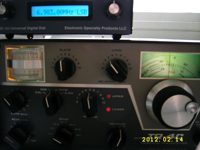

Mais non… Libre, tant que l’on ne perturbe pas un trafic officiel, qu’importe que l’on soit sur la ‹ courgette ›. Pas de QRM TV, pas de licence a payer, moins cher que le 600 ohms si l’on discute 1 heure à 5 ou 600 km de distance en fin de journée quand la propagation est là. Cela se passait en 2012, comme indiqué sur la photo.
7 kHz sous la bande 40 mètres officielle, il n’y a pas grand monde, autant s’y mettre. Quoi que l’on était très vite rejoint par des R.A officiels dans la discussion, qui bien entendu ne donnaient pas leurs indicatifs, on les comprend. Sans compter les perturbateurs se sentant investit d’une mission divine et mettant des porteuses pour perturber le QSO. Les pauvres, on travaillait en Split, à côté du TR-4C il il avait un récepteur R-4B que l’on ne voit pas sur la photo.
