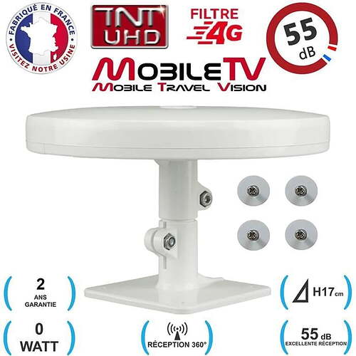

ça doit exister vu que les routiers ont la télé dans leur cabine de camion.
Installe une antenne omnidirectionnelle sur le toit !
Mais roule pas trop vite !
La couverture du réseau TNT français et les paramètres de modulation utilisés n’ont pas été conçus pour assurer une réception mobile fiable mais pour maximiser la capacité (nombre de chaînes) en réception fixe.
Cela peut fonctionner dans les zone bien dégagées pas trop loin d’un émetteur puissant.
De plus les fouets magnétiques verticaux à poser sur le toit fournis avec certains appareils sont inadaptés à la polarisation horizontale utilisée en France.
Effectivement il existe des antennes omnidirectionnelles en polarisation horizontale (chères, comme celle indiquée par jackoe) utilisées par certains routiers mais cela ne peut pas garantir une réception partout.

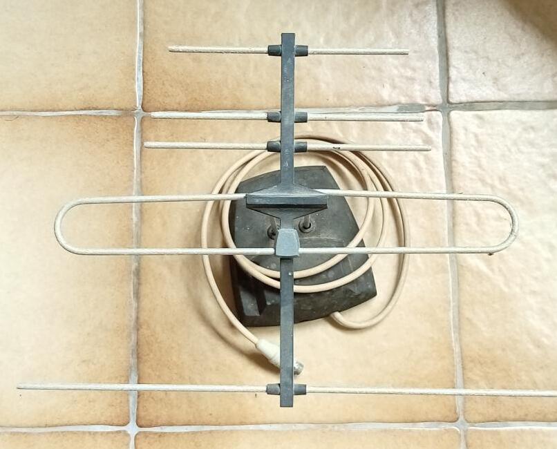

Il est tout à fait possible de construire une petite antenne Yagi UHF, ce n’est pas très compliqué mais la réaliser de manière propre et solide est moins évident.
En particulier la réalisation du boitier de raccordement n’est passi simple.
Une antenne très simple et relativement efficace consiste en un simple dipôlle horizontal de 2 x 12 cm.
On pourrait par exemple réutiliser une vieille antenne TV VHF (pour ex Canal+ analogique) dont le dipôle et le boitier de raccordemant sont en bon état en la raccourcissant à la dimensiion voulue.
Sinon, exemple d’une antennne intérieure UHF « à l’ancienne », c’est une véritable Yagi à 5 éléments qui couvre toute la bande UHF (canaux 21 à 69) avant son amputation par les télecoms.
