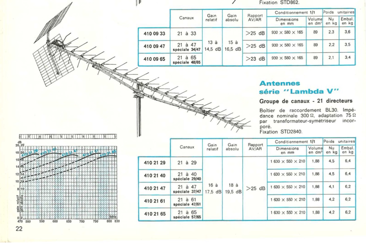

Ce que recherche notre ami Christian est une antenne d’époque Lambda à 21 « éléments » et fabriquée par Portenseigne similaire à celle-ci (il faut avoir la place !) :wink: :

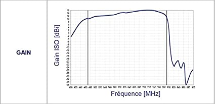

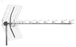

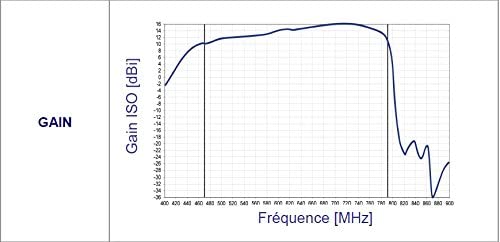

Désolé, j’avais lu en diagonale ! La 21 éléments ça risque d’être introuvable, par contre il reste une 14 éléments filtrée 700MHz chez Amazon à prix cassé 69€ :
amazon.fr/Antenne-FRACARRO- … 968&sr=8-1
La 14 éléments, ça a déjà un gain redoutable… Elle aura quasiment le même gain que la 21 éléments 21-61 et plus de gain que la 21-65 en 21 éléments ! La 21-47 en 21 éléments a 2 dB de gain en plus que cette Fracarro 14 éléments, mais on perd le haut de la bande TNT ! Franchement, Garfield aurait intérêt a prendre cette 14 éléments aux normes TNT d’aujourd’hui ?
Le data-sheet : damrexelprod.blob.core.windows. … 74f5e62640
Bien cordialement. Jean-Marc

Je ne sais pas depuis quand la lambda 21 a été abandonnée, mais ça remonte au moins à 30 ans à mon avis.
Notre ami kiki37 qui a presque tous les catalogues Portenseigne devrait pouvoir nous aider à trouver quand elle a effectivement disparu du catalogue.
Après il est possible qu’il en traine encore quelque part mais où ?

Certes, mais cette 21 éléments présente-t-elle un intérêt, vu que le gain d’une 21 éléments utilisable en TNT aura un gain simailaire à la 14 éléments Fracarro ? (voir les courbes de gain respectives dans ce fil).
Bien cordialement. Jean Marc
Bonjour jean-Marc,
Si la lambda 21 a été abandonnée, c’est sans doute parce que la différence de gain par rapport à une lambda 14 ne justifiait pas une telle différence d’encombrement.
Mais ce que veut Garfield c’est compléter son « musée », ce n’est pas pour l’utiliser.
Et pour un musée plus c’est rare, mieux c’est. :wink:

il faut, que je recherche dans mes fiches produits. De mémoire il me semble qu’a la fin des années 1980 elle n’était plus au catalogue.

Apres recherche, j’ai retrouvé les dernières fiches produit qui nous a été donné fin 1987 debut 1988 avant la dispersion des services Portenseigne dans le groupe Philips et la fermeture du siège Portenseigne de Fonteney sous bois.
Donc l’antenne 21 éléments était encore dn vente en 1988.
Je posterai la fiche produit un peu tard, quand je l’aurai scanner
