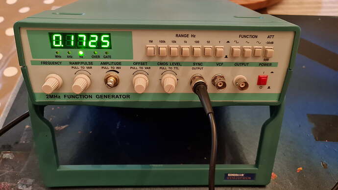

Appareil à identifier - générateur de fonction
Bonjour à tous
Le petit dernier trouvé dans un dépôt vente.
Je voudrais savoir,c est quoi
comme appareil.
Cela resemble à un frequence mètre.
Cordialement
Romain
c’est marqué dessus ! Générateur de fonctions. Avec affichage numérique de la fréquence, et peut-être une entrée pour utiliser comme un petit fréquencemètre. Marque inconnue, manque un bouton, donc pas grande valeur.
C’est un générateur de fonction comme indiqué sous l’afficheur. Il permet de générer su sinus, carré, pulse etc à la fréquence que vous sélectionner sur le clavier situé en façade à droite de l’afficheur.
C’est un bel appareil!
Christian
Générateur BF réglable de 1 Hz à 2 MHz.
C’est une hétérodyne, en plus moderne.
Belle trouvaille (pas grave le bouton manquant!).

J ai le bouton qui manque.
Je l avais enlever pour pas le perdre durant le transport car il tient pas bien sur l axe.
Il est décrit ici :

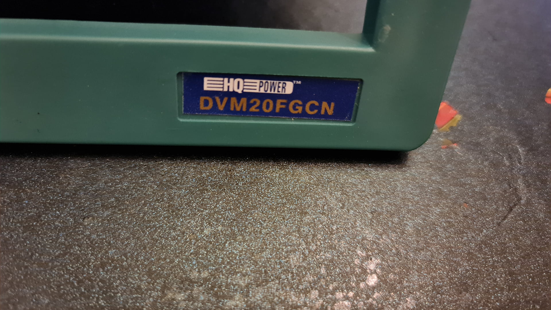

C’est chinois, marque HQ POWER. C’était vendu par Velleman, il y a la notice sur le site.
https://www.velleman.eu/products/view/?id=362036

  1. Générateur de fonction 0.1hz-2mhz dvm20fgcn2
Acheté sans savoir, je suppose que le prix était raisonnable ! Selon moi, 40 à 50€ grand maximum, après on arrive vite aux premier générateurs neufs, même arbitraires. Les Métrix similaires (utilisables en fréquencemètre) se trouvent autour de 50 à 60€.

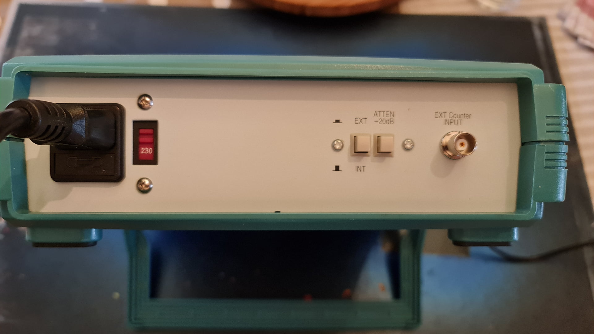

il y a une entree « ext counter input » à l’arriere pour frequencemetre
Il me semble que cette entrée n’est pas faite pour raccorder un fréquencemètre, mais plutôt un oscillateur pilote externe à 10 MHz. Le fréquencemètre éventuel viendra lui se raccorder en façade avec un té.
Bonjour à tous
Voici une photo du dos de l appareil .
