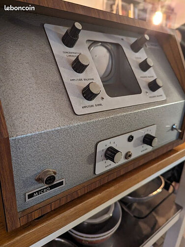

Appareil inconnu, wobulateur vintage?
Bonsoir, traine dans mes affaires depuis quelque temps déjà
J’ai la référence, mais impossible de retrouver l’objet sur internet. Alors, si quelqu’un sait ce que c’est, et si, encore mieux, vous arrivez à le retrouver ! :wink:
il est muni d’un micro, ca ressemble à un wobulateur mais je sais pas lol
je vous mets toutes les images ainsi que l’intérieur voilà !
merci :wink:

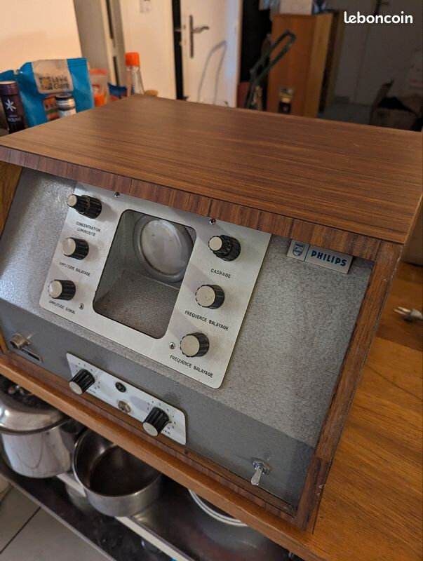

J’ai vu un appareil identique à Emmaüs il y a deux ans. Il y avait marqué « Philips-Massiot » et « Phono-audiologie ». La piste médicale se confirme. Par contre, je ne sais pas à quoi il pouvait servir. J’imagine qu’on peut y visualiser les « formes » de sons produits ?
cet appareil était commercialisé par la branche Audiologie de Philips - en France, Massiot-Philips, depuis les années 60 et pendant une dizaine d’années. Philips commercialisait aussi des audiomètres comme le A 300, entièrement à tubes, ainsi que des aides auditives et d’autres appareils.

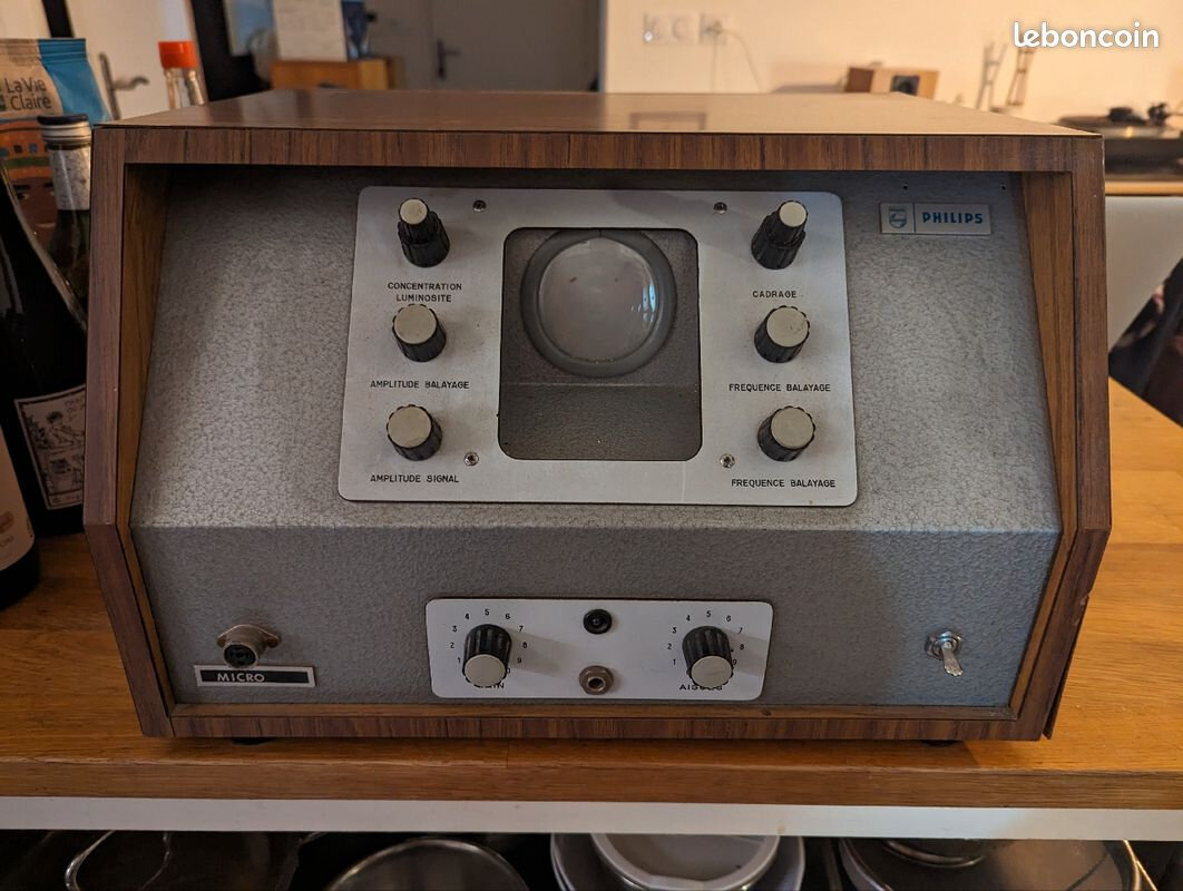

Cet appareil servait pour la rééducation visuelle à l’intention des malentendants, il faisait partie de la panoplie de l’orthophoniste. Ce dernier parlait brièvement devant un microphone connecté à l’appareil, qui visualisait le phonème sur le tube cathodique à rémanence. Cette visualisation était assez rudimentaire, ceci dit le malentendant visualisait une trace et s’efforçait de la reproduire avec sa propre voix. En abscisse le temps (souvent 2 secondes), en ordonnées l’amplitude.
Selon le modèle, il y avait des filtres pour ne visualiser qu’une portion du spectre, par exemple un passe-haut pour les sibilantes, un passe-bande pour les fricatives et ainsi de suite.
D’autres firmes ont produit des appareils dans ce domaine, par exemple Madsen Electronics et leur appareil Vocal II.
Ces appareils sont beaucoup plus fréquents dans les pays scandinaves car, contrairement à la France, la rééducation y était pratiquée assez systématiquement.
Juste pour conclure, je ne pense pas que ces appareils représentent objectivement une quelconque valeur. En ce qui me concerne, je possède un vieil audiomètre à tubes que je vais retaper un jour ou l’autre ; ce sera uniquement pour le fun.
