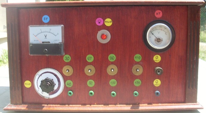

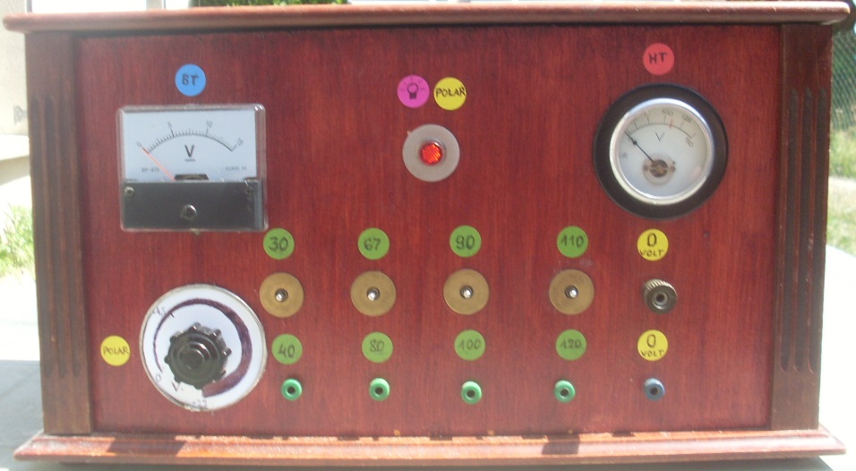

Il faudra ensuite construire ou acheter (il existe sur ebay un kit de Radioelec) une alimentation spécifique pour faire fonctionner ces vénérables ancêtres!!

Voici le kit de radioelec (tout monté)

J’avais monté celle-là, il y a quelque temps, réalisation à partir des plans d’ un Radiofil Magazine :
Oui, naturellement.
Plutôt celle-là vu que tu nous présente ton alimentation …

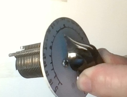

Donc avec un simple multimètre, on peut vérifier la continuité des transfo, des bobines et de la self de choc et c’est tout ?
Peut on vérifier la continuité de la self de choc avec un multimètre sans risque de la griller ?
Et si c’est un transfo MF qui est coupé, il faut l’accorder avec l’oscillo en mode wobulateur, d’après ce que je sais, il faudra que je révise ce point.
Et calculer le nombre de spires de l’antenne cadre si il faut refaire le bobinage mais ça c’est facile.
Oui, c’est rectifié.
Oui naturellement, aucun risque avec l’ohmmètre d’endommager les bobinages.
Tout dépend de quelle technique a été utilisée, si ce sont des bobinages sur un mandrin en ébonite à gorges il suffira de debobinner et rebobiner avec un nombre de spires identiques, les transfos MF étant généralement accordés de manière fixe par construction et seulement sur un des deux bobinages.
Pour les bobinages en nid d’abeille c’est plus délicat.
Et nul besoin d’un wobulateur pour cela.
OUI
OUI
Pas utile l’oscillo ils n’en n’avaient pas en 1920. S’accorder sur la station reçue suffit. Dans les livres vous trouverez la méthode precise

comment regler une FI sur table et la verifier
et un petit outil très utile pour choisir la capa a mettre sur un MF dont les capas sont HS
CV MF2
:+1:
merci
@Radiolo et sans générateur ni oscillo tu fais comment ?
si tu as des FI complètement dans les choux tu est mal
si elles fonctionnent tant soit peu on peut les accorder sur le poste
de préférence en GO ( problèmes y a plus d’emetteur) car c’est la qu’un décalage de fréquence des FI se voit le mieux
pour les puristes on met une sourdine ’ une resistance ) en // sur le bobinage que l’on n’accorde pas afin de l’amortir
Je pense qu’il n’est pas utile de tout mélanger ici, le schéma de contrôle et mesures de @Radiolo est fait pour un transformateur MF classique de l’époque 1935 - 1965, comme déjà dit les transformateur MF des postes superhétérodynes batterie à changement de fréquence par bigrille n’étaient accordés que sur le secondaire.
