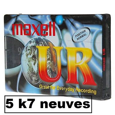

et pour les cassettes audio: allez sur ebay:
Il semblerait en effet qu’il y ait un regain d’intérêt pour les anciennes K7.
J’ai tout un dossier là dessus. A savoir que les seules à pouvoir prétendre à frôler la norme HiFi DIN45500 sont exclusivement identifiées IEC2 ou IEC4 (et dans une moindre mesure IEC3), et encore, à condition que soient respectés les réglages EQ et BIAS définis par ces normes. Les oxydes de fer (IEC1) sont trop limitées en bande passante (au format K7) et leur stabilité dans le temps est plus que discutable.

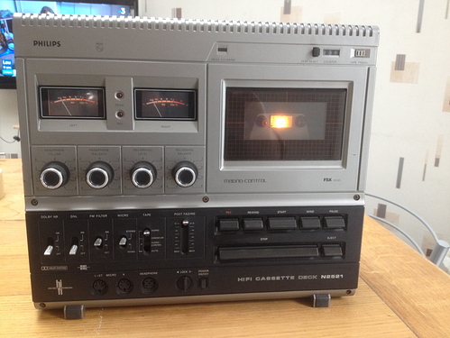

Bonsoir ,j’ai conservé celui-ci ,très haut de gamme a l’époque avec la norme HIFI .
Il est deja au GL .

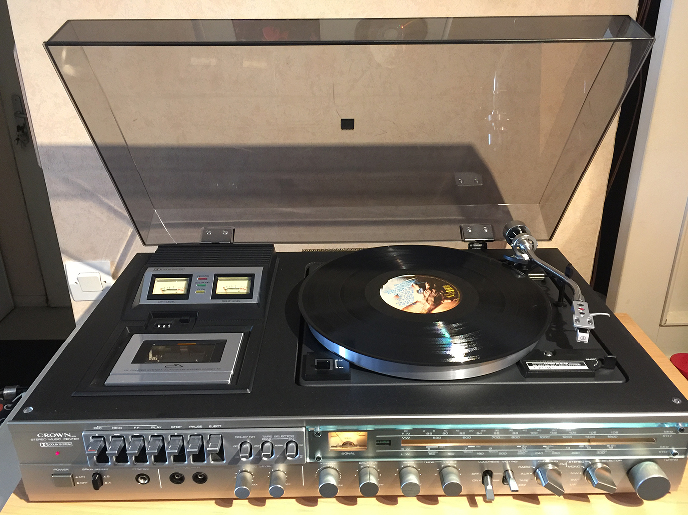

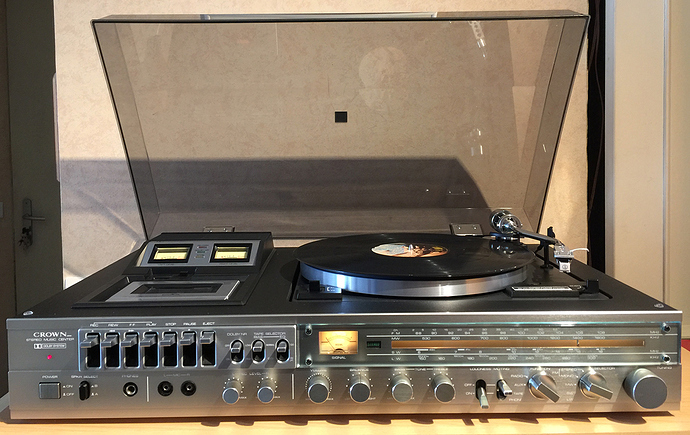

Je vais me laisser tenter par l’achat de quelques cassettes vierge, car je viens de remettre en état un combiné vinyle, cassette et radio de marque Crown SHC-5300, acheté sur LBC pour 20€.
Il chante depuis quelques jours sur 2 petites enceintes Panasonic, je suis bluffé par la qualité de fabrication mais aussi par le rendu sonore très respectable.
Il a eu le droit à un bon dépoussiérage, le changement du câble d’alimentation, le nettoyage des sélecteurs qui grésillaient à chaque manipulations et la réfection de quelques soudures car il y avait un mauvais contact au niveau du lecteur K7 ( vu-mettre qui s’affolaient à la mise sous tension et un gros ronronnement en appuyant sur la touche lecture), et enfin le remplacement de la courroie de la platine vinyle. il a repris vie du haut de ses années 80. Je n’ai hélas plus aucune de K7 audio pour pouvoir l’exploiter complètement :frowning_face:
Je pense prendre des cassettes normales mais je ne sais pas trop si elle seront quand même de qualités, si quelqu’un peut me conseiller sur ce qui conviendrais le mieux pour ce type d’appareil. Merci à vous.
Si cet appareil a une position chrome (CR ou Type II) c’est ce qui donne les meilleurs résultats.

Bonjour Jeff
Oui il y a bien une position chrome dessus, merci c’est gentil de la proposition sinon j’avais trouvé celle-ci https://www.ebay.fr/itm/10-K7-CASSETTES-AUDIO-VIERGE-UR-90-MN-MAXELL-/254480020509?hash=item3b4030f41d qui n’ont pas l’air trop chères mais qui ne sont pas chrome, je ne sais pas combien cela me couterais votre proposition.
forcément moins que celles de la baie ce sont des iec1 qui ont une bande passante qui n’excède pas les 10kHz, autant dire pas bezef.
Envoyez moi vos coordonnées, je vous enverrai une chrome, si le résultat vous convient, on pourra en reparler
