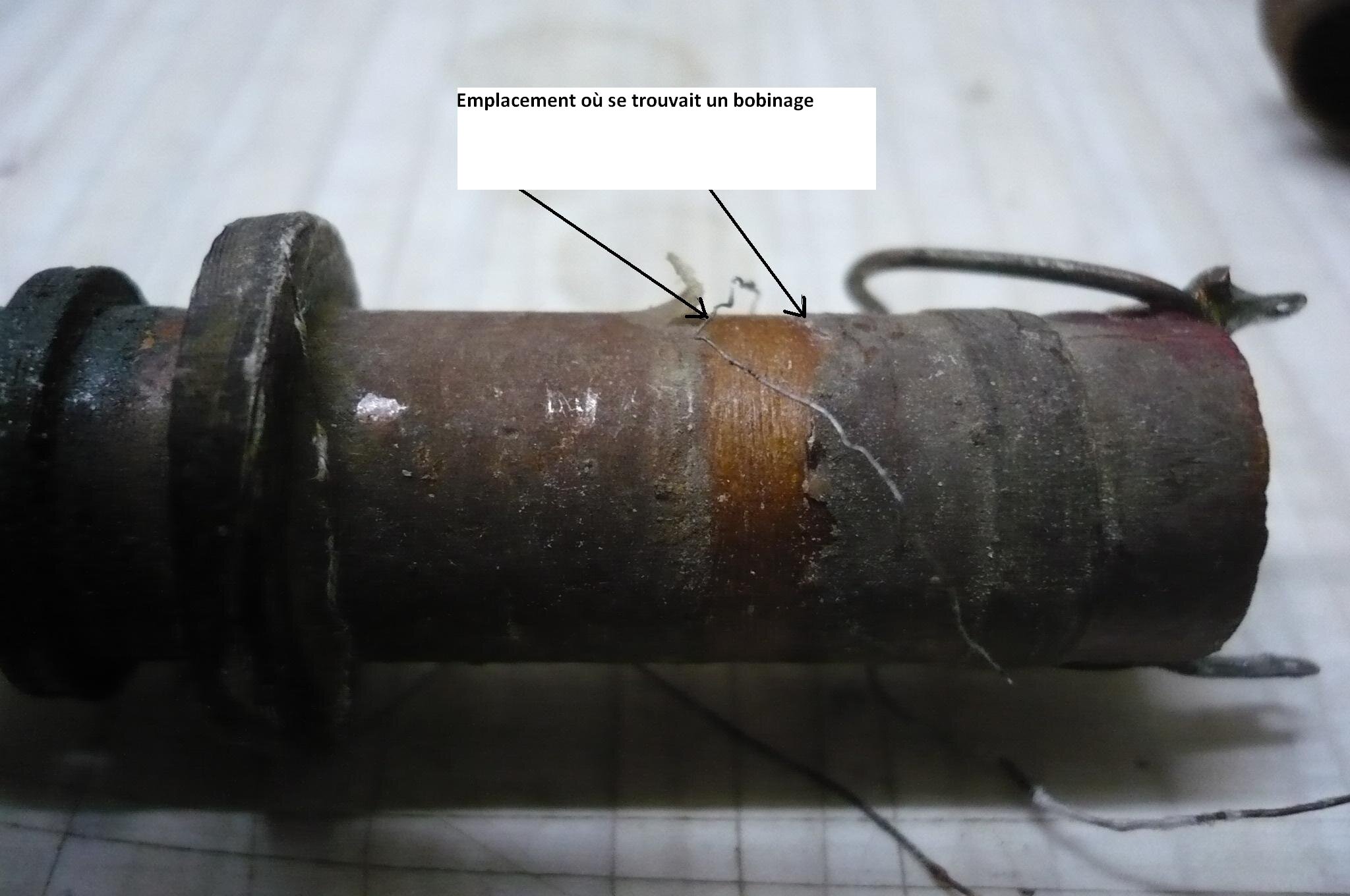

Je doit réparer un poste ARCO « Jicky 4 type 384 », mais il manque un bobinage sur T1 :smiling_imp: !!
Pour refaire ce bobinage il me faudrait au moins la hauteur, la largeur, et le diamètre du fil !!
Si quelqu’un possède ce poste et pourrait me faire les mesure ce serait sympas, sans quoi le poste est mort !
Ou alors quelqu’un à t’il une épave avec le bobinage T1 en bon état…!!
Merci
Tech
De l’empreinte dans la cire on doit pouvoir avec une loupe presque tout déduire
la hauteur du bobinage
le nombre de spires
de ces deux paramètres le diametre du fil confirmé par le bout de fil restant
quel est le bobinage qui manque ? un accord ? ou les couplages antenne ( eux ne sont pas critiques)

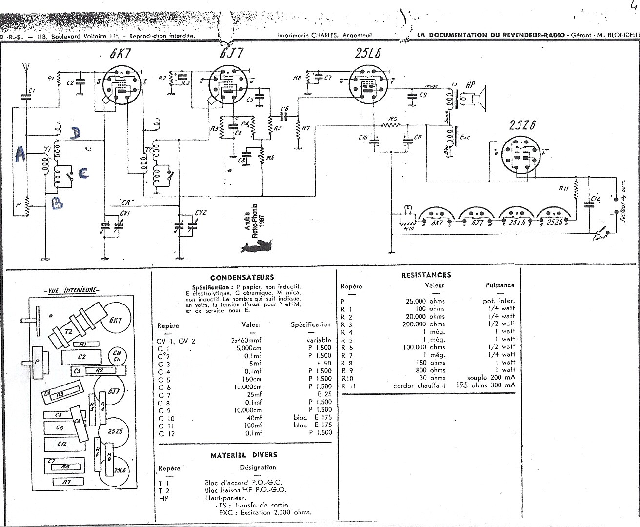

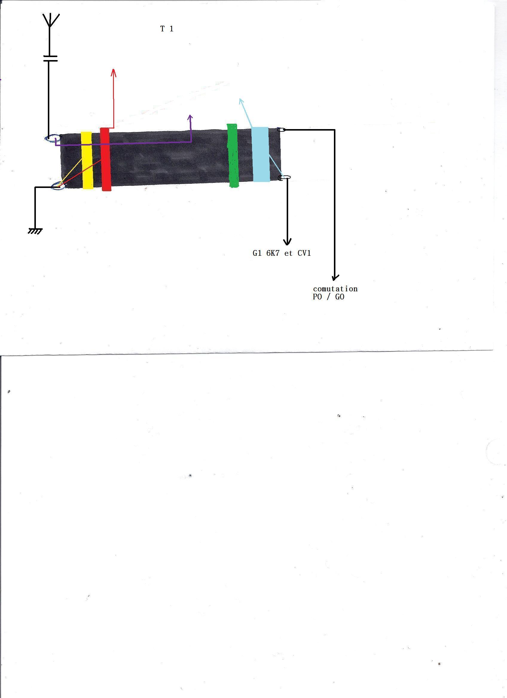

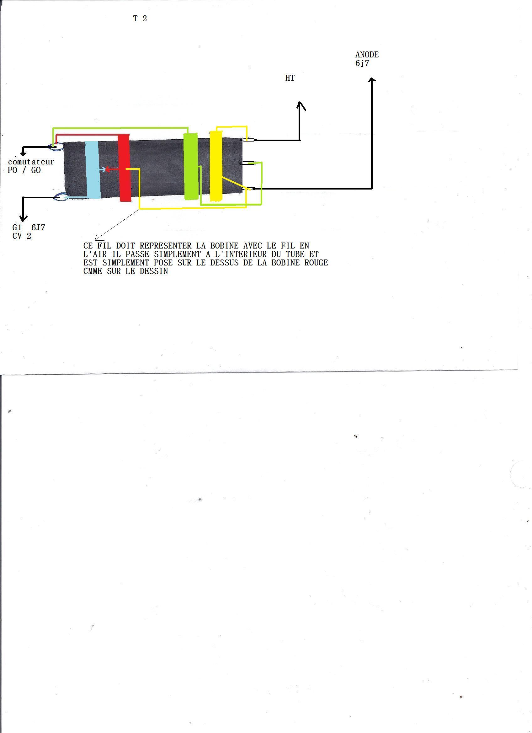

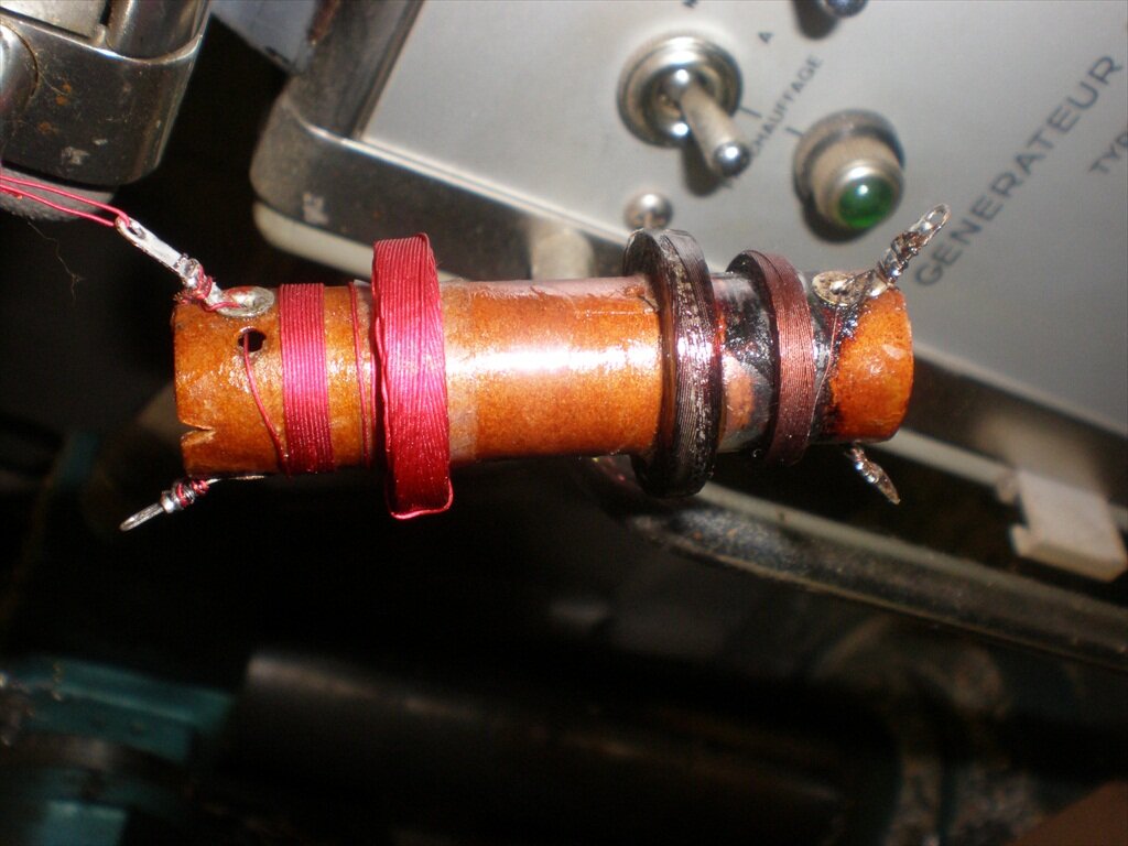

En fait je fait un diagnostique pour quelq’un à distance qui veux que je lui re-fasse sont enroulement manquant, alors j’attend encore des infos de cette personne sur ce à quoi correspondent les enroulements des photos par rapport au schéma !
Donc à suivre …!!
Tech
Ce poste est un amplification directe, ce qui veut dire que T1 et T2 sont probablement identiques…
Donc vous refaites T1 en prenant modèle sur T2.
Vu votre expérience sur la fabrication des bobinages, ça devrait le faire !

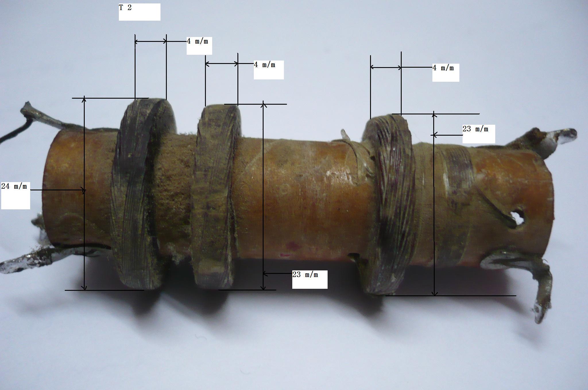

Bonjour à tous
Et non Pierrot , ils ne sont pas identique

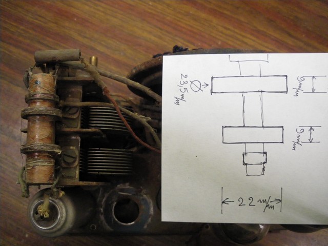

J’en possede un qui est en tres mauvais etat , mais certainement reparable avec du temps et de la patience

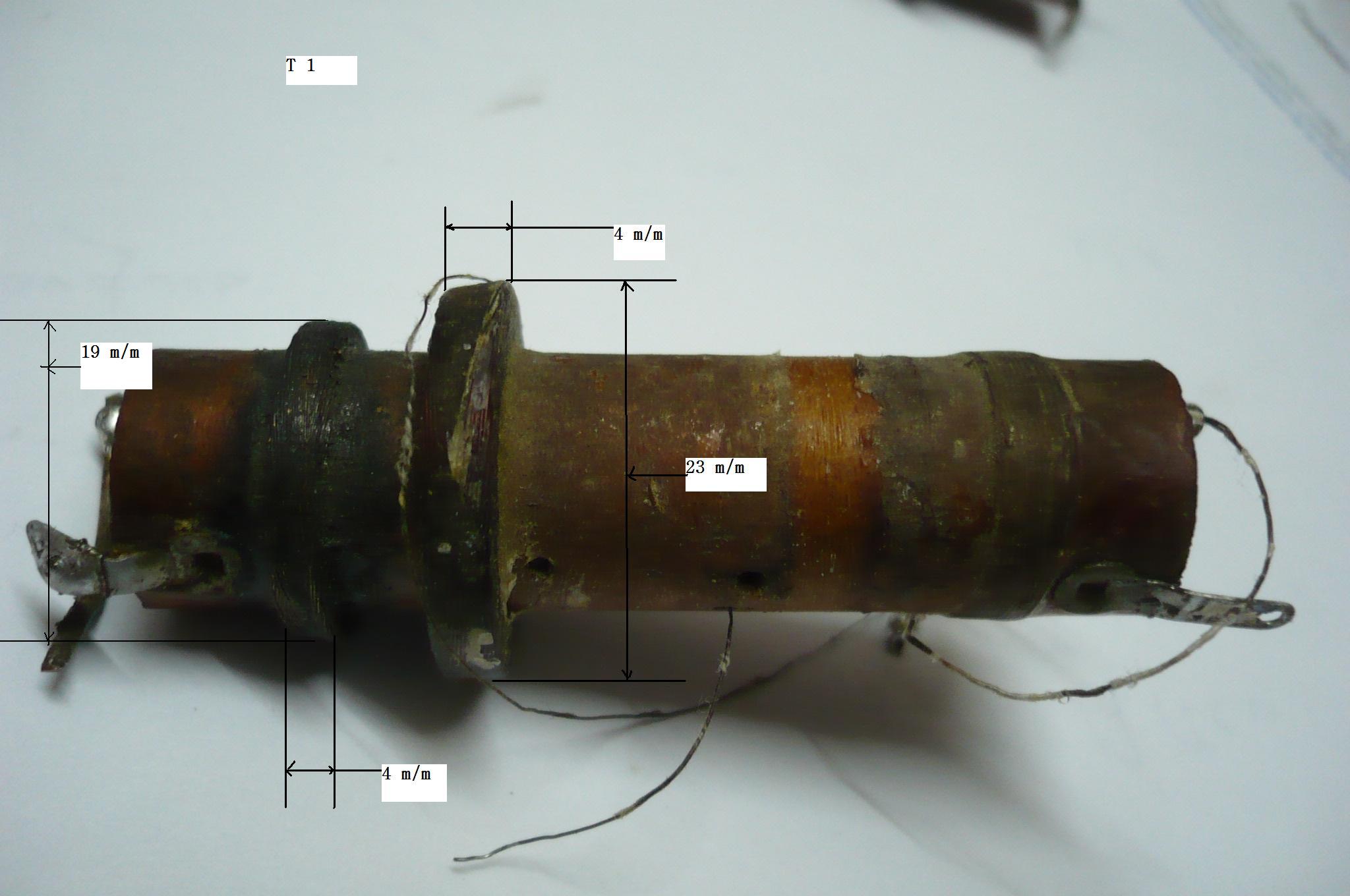

J’ai pris deux photos et mis les cotes des bobines de T1,le premier transfo HF sur le CVvue-2.JPGvue-2.JPG
Cordialement
Pierre

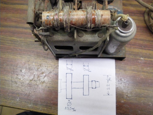

9mm de large ??
Tech
Oui,c’est la meme que l’autre mais un peu moins grande avec du fil de litz
La personne en rade ma envoyée ça, je vais essayer de me dépatoullier avec ça !!
Tech
Le propriétaire à pris quelques mesures, cas bobinages ne font pas 9mm !
Tech
Mes excuses pour le diametre de la bobine
C’est bien 4 mm
à plus
Pierre
Ok pierre merci beaucoup… !

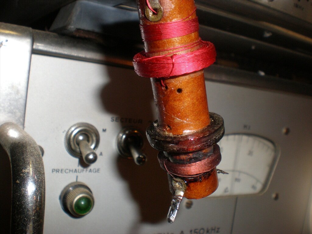

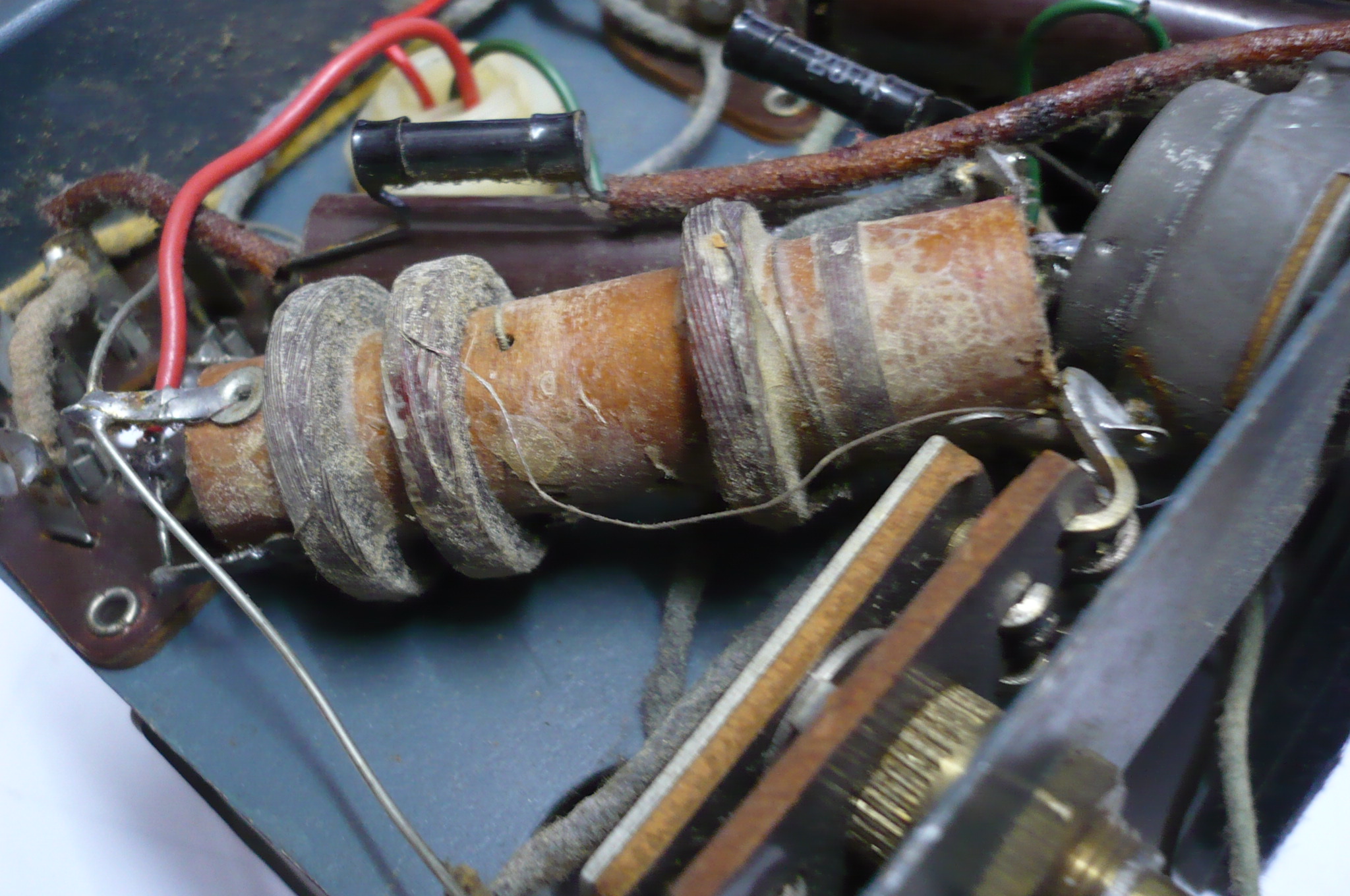

Bobinage refait !
Tech
Chapeau Technitu, c’est du bon boulot !
Mise à part le bobinage manquant le bobinage d’antenne de T1 était brûlé :open_mouth: , fil de 0,1 sous soie, heureusement j’en avais !!
Tech
Pas étonnant sur un tous courants…
L’enroulement d’antenne sert de fusible !
Voui…On peut aussi, même si ça marche un peu moins bien, remplacer le bobinage par une résistance et une capa.
