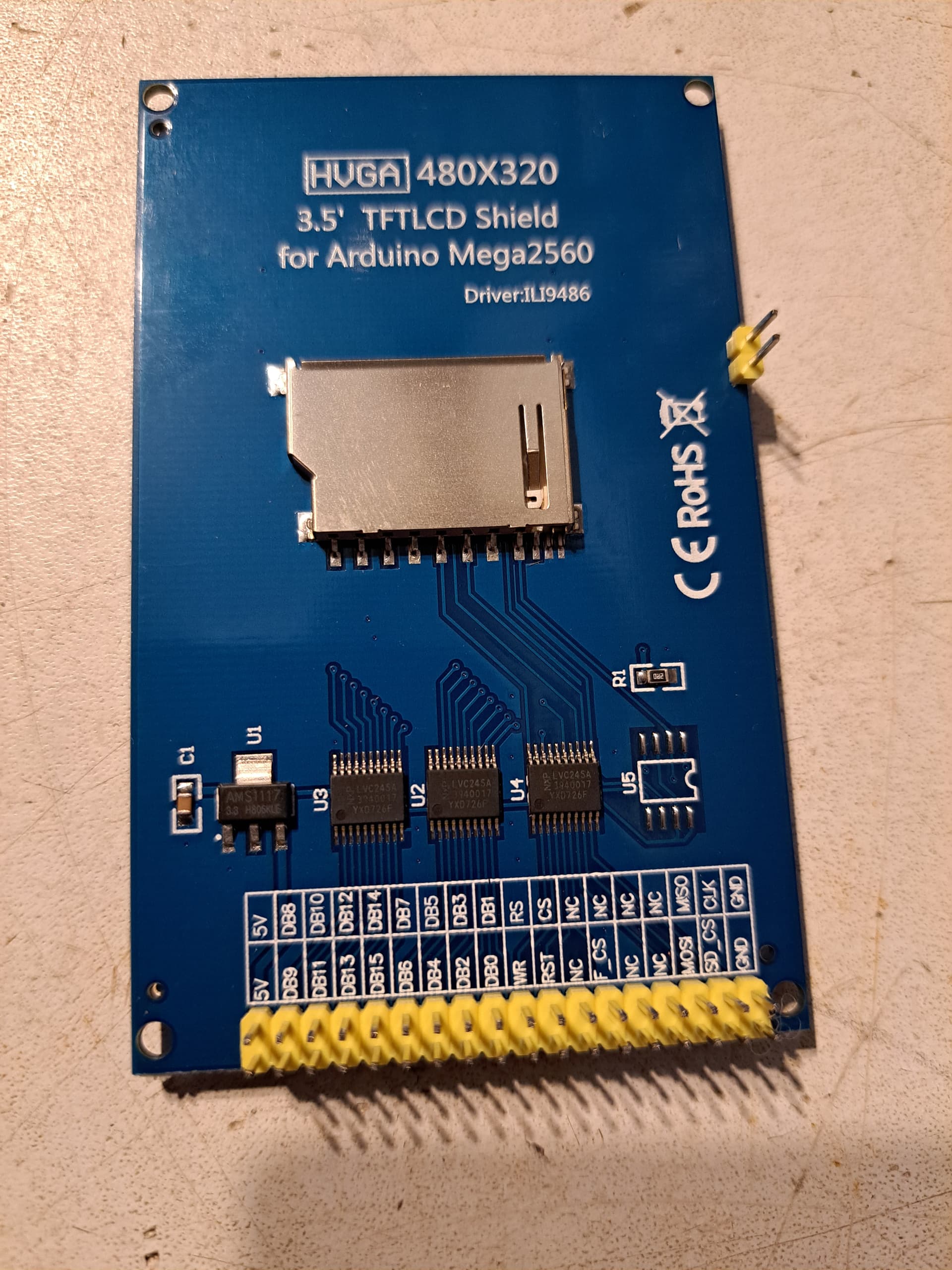

Recherche aide pour connecter un écran 3.5 TFTLCD sur Mega2560.
Ai fait des essais avec WIKILCD , ADAFRUIT …librairies sans succès …
Merci pour tout aide
Hubert

C’est un peu vague comme description.
L’écran a quel interface ?
Pour le 2560, on en trouve un spécialement adapté aux connecteurs. Mais on peut mettre aussi n’importe quel autre (parallèle 8 bits ou 16 bits, série SPI) moyennant une nappe.

Ci - joint la photo de l’écran.3.5 480x320.
Le driver : ILI9486
Cet écran est adapté (plug in) au mega2560
Je cherche un example (avec code ) pour le faire fonctionner.
Merci pour toute aide
Hubert Abels
Si vous utilisez Adafruit_gfx, vous devez aussi utiliser MCUFRIEND_kbv car Adafruit_tftlcd ne reconnait pas ILI9486 (du moins à l’époque où j’utilisais).
Par ailleurs, je connais deux cartes qui sont « compatibles 2560 ». La votre et une autre en 8 bits qui se branche sur d’autres ports. L’initialisation des ports est donc différente.
Regardez déjà cela et dites nous si ça vous aide.
