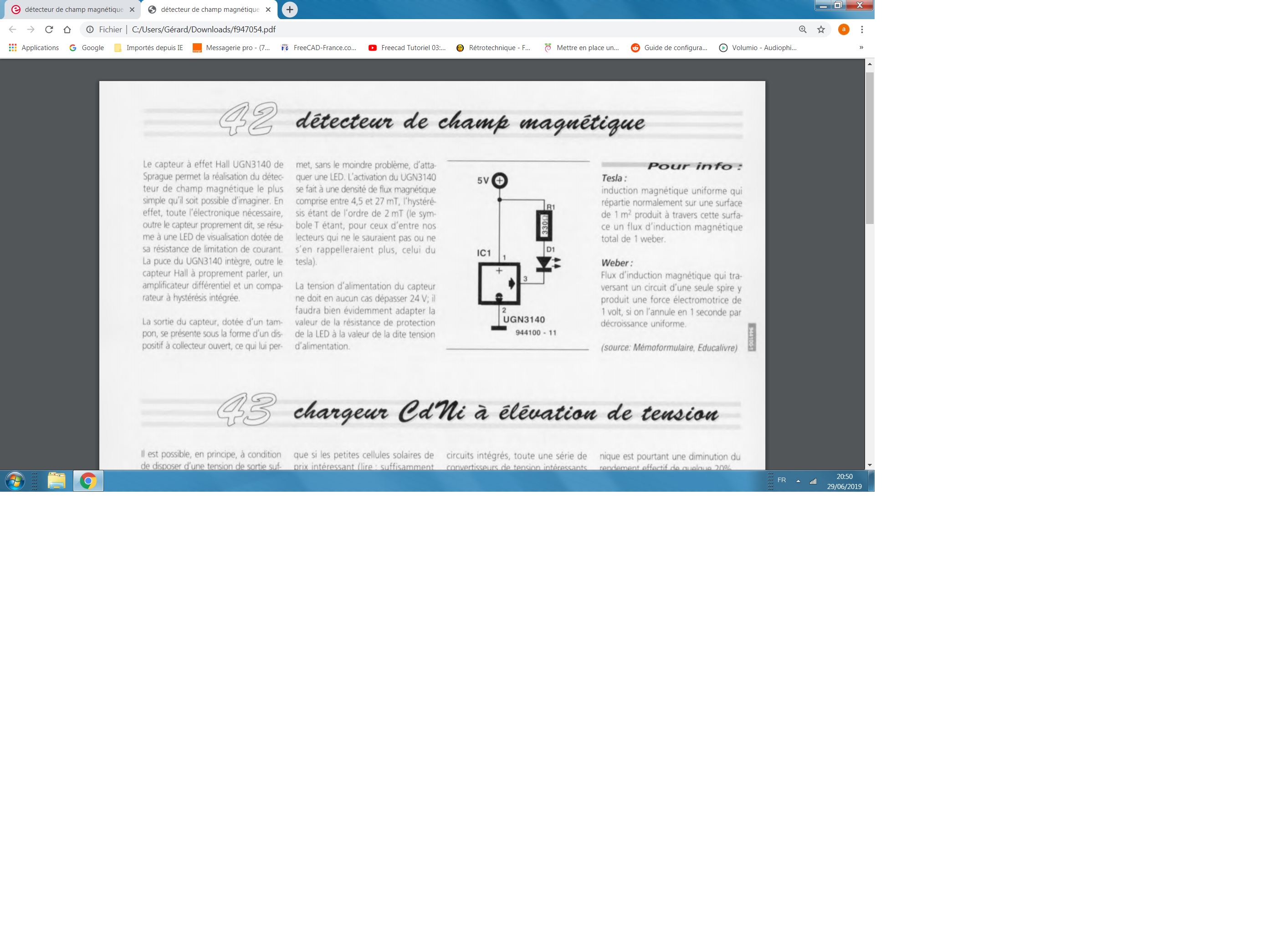

Bonsoir. C’est pour détecter les orages ?
S’agit il de cet article ?

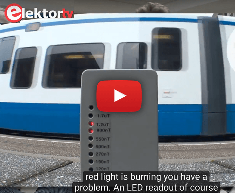

Re,
Merci pour ces premières réponses.
J’avais fabriqué cet appareil à l’époque -voir image jointe- et pour mieux cerner son utilisation, il me faudrait retrouver l’article correspondant.
Dans le même état d’esprit, j’avais aussi construit son complément, un indicateur de puissance de champ électrique (V/m) et là, j’ai l’article.
Ces appareils n’ont pas de grandes prétentions, il ne font qu’indiquer par un jeux de LED une approche des rayonnements électromagnétiques.!
D%C3%A9tecteur%20de%20champ%20magn%C3%A9tique|690x458
T’as raison d’en revouloir, jeanreveu!
L’appareil de la photo est un Teslamètre, qui permet, avec une assez bonne précision, de mettre en évidence la présence d’un champ électromagnétique alternatif basse fréquence.
J’ai réalisé cet appareil que j’utilise assez souvent.
Il suffit de le promener dans son domicile, pour détecter la pollution électromagnétique basse fréquence produite, par exemple, par un simple radio-réveil, qui souvent rayonne allègrement à quelques cm de notre tête.
Tout transformateur fait de même, vive les alimentations à découpage !!!
Rien à voir avec le détecteur de champ magnétique qui utilise un capteur à effet Hall, prévu pour les champs magnétiques.

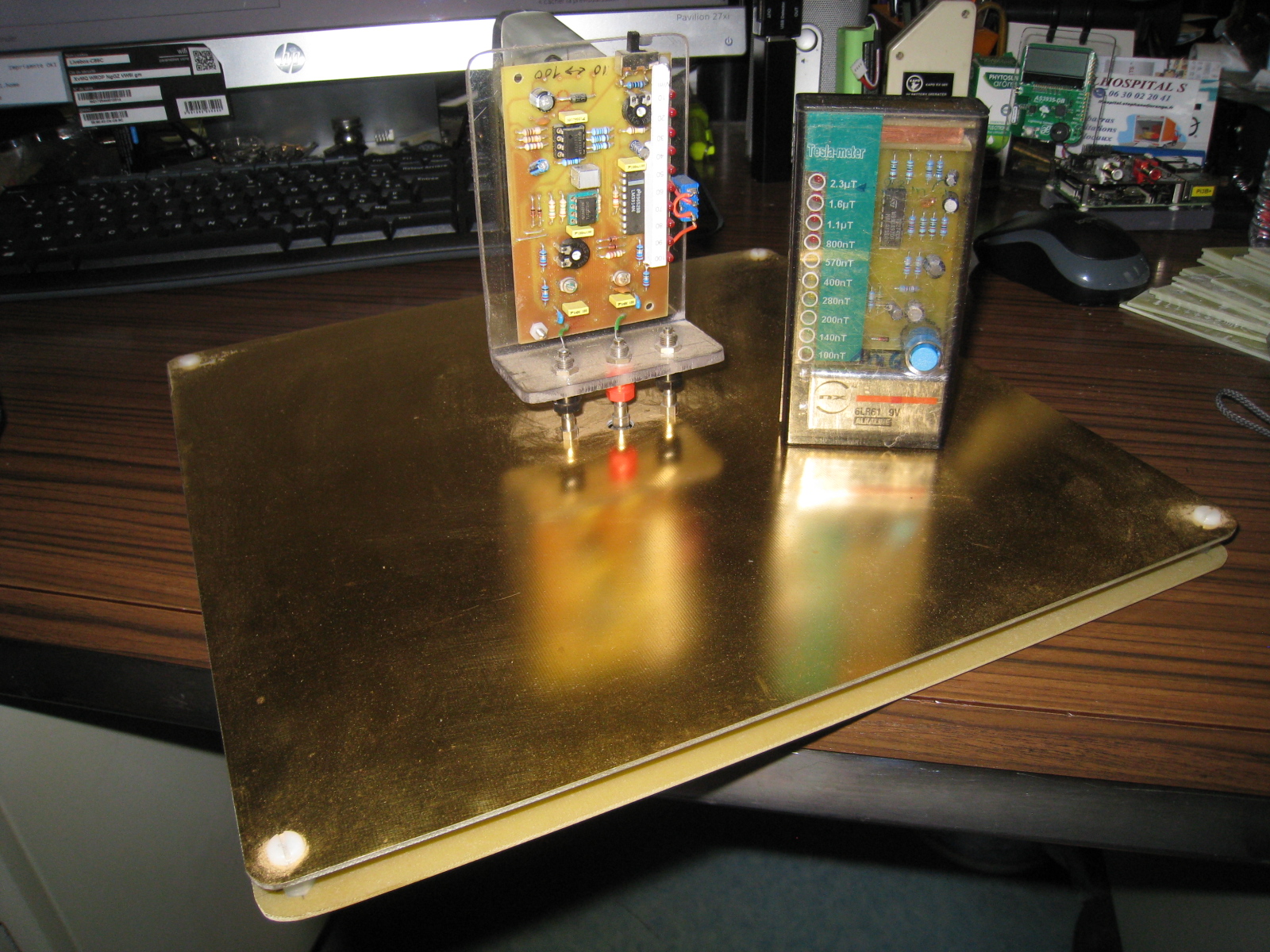

Je ne vois pas de Teslamètre dans le n° de juillet/août 1994, le détecteur de champs magnétique n’a rien à voir avec cet appareil de mesure.
En image, mon Teslamètre et un autre appareil, plus sensible et étalonnable pour mesurer les champs électriques en Volts par mètre.
