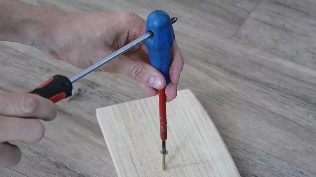

Il arrive parfois que certaines vis refusent de se défaire, peu importe la force que vous appliquez pour tourner l’outil. Dans ce cas, vous pouvez insérer un second tournevis ou un autre outil allongé dans le trou transversal et l’utiliser comme levier. Cela permet de dévisser beaucoup plus facilement les vis récalcitrantes – plus le levier est long, plus cela devient facile, naturellement. C’est pourquoi il est important de vérifier la présence d’un tel trou transversal dans le manche lors de l’achat d’un tournevis.
Il existe également des produits dotés d’un emplacement pour une clé hexagonale, qui servent au même usage. Cependant, vous aurez alors besoin de la taille appropriée, ce qui n’est pas nécessaire avec un simple trou.
Cependant, faites attention à ne pas exercer trop de force sur la vis au risque de la casser. Si elle tourne sans sortir, le matériau peut se déformer et la tête pourrait se rompre. Dans ce cas, il pourrait être utile de vaporiser un peu d’huile pénétrante entre la vis et le matériau avant de tourner.
La prudence est également de mise si vous souhaitez visser une vis dans le matériau et qu’il ne reste qu’un petit morceau à enfoncer.
Si elle casse, vous aurez alors un problème encore plus grand. Il pourrait être judicieux de retirer la vis et de percer un petit trou avant de la revisser.

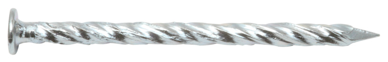

Pour poser une vis,j’utilise un marteau…
Pas vous?
Un compromis ?
… à l’Anglaise
On disait à la « Parisienne »…:wink:
si c’est une vis à fer , avec un marteau, ça doit faire des dégâts :rofl:
