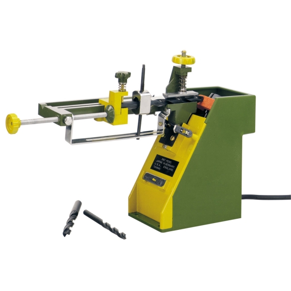

Quelle genre d’affuteuse pour foret utilisez vous ? Je doute que les modèles bon marché donnent des résultats corrects.
Quand un foret ne coupe plus, j’en rachète un autre car je n’ai jamais réussi à en affuter un correctement à la main. Ce n’est pas évident de respecter à la fois la dépouille, l’angle de coupe et le centrage des lèvres sans oublier la meule.
Cordialement
MD
Lorsque je travaillais dans l’ébénisterie, moi aussi j’affutais mes forets à la volée sur un touret. Il faut dire que certains étaient très petit, de 0,7 à 1,5mm pour faire des « trous de vers » dans les meubles façon antiquaire.
Comme pour beaucoup, avec le temps ma vue ayant sérieusement baissée, il y a quelques années j’ai acheté cette petite affuteuse, certes un peu chère, mais que je trouve pour ma part très efficace.
Je l’ai achetée ici :
http://www.hmdiffusion.com/Affuteur-de-forets-BSG-220-11-1783-p.htm
Joyeuses fêtes à tous,
Patoche.

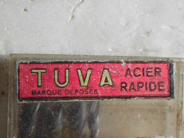

Non c’est pas TUV mais TUVA, dans une boite en plastic mais pas comme le plastic actuel, il vieillit assez bien et ne fendille pas. La boite est toute petite, je vous ferai une photo et on voit ben cette marque…Peut être une sous marque? Probablement, mais c’est du costaud!

Voila c’est bien des « TUVA » marque déposée…Inconnue au bataillon.
et Made in France :wink:
(j’ai mit une loupe devant l’objectif j’ai pas d’APN performant, on s’arange :laughing:
Mince j’a mit des 400x 600 et c’est toujours aussi gros désolé
Bonne journée

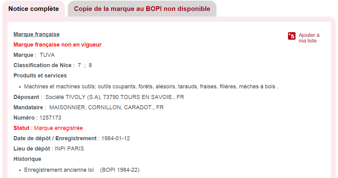

Et aucune indication sur les forets ?
j’ai jamais vu cette marque TUVA ?
Houla, c’est pas tout jeune les TUVA…
C’était un genre de seconde marque de Tivoly.
Bravo Bruno pour la recherche !
:smiley:
Avec un peu de retard merci aussi!
MAIS ces forets percent l’inox bien mieux que les Tivoli coûteux actuels!
Y a pas photo.
Peut être que cette qualité d’acier ne se fabrique plus :neutral_face:
Également merci à Bruno de cette information.
