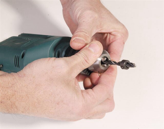

Je ne sais pas si c’est vraiment une astuce ? mais elle me rend un bon service, et gratuite !!!
Devant percer un trou de 6 mm avec une profondeur de 5 mm j’étais bien embêté pour avoir pile cette profondeur !
il y a le morceau de sotch qui est pas très précis, voir pas du tout.
Dans ma boite de visserie diverses, j’ai des prolongateurs d’axes de CV ou de potard, et bien super pratique avec la vis de blocage conique.
Le diamètre externe est parfait pour arriver en butée. J’aurai prendre une barre de laiton alu etc. Mais faire un trou pile au centre et un autre sur le côté et le fileter, encore plus compliqué pour être dans l’axe et j’en passe surtout sans perceuse à colonne :wink:
Une photo explicative sur un foret de 6 et de 10,
Pour faire 5mm j’utilise le blocage à 2 vis, ce qui permet de descendre assez et avoir un bon maintien sans que cela parte en sucette.

Par contre l’astuce de FE3345 est très bien et sans dangers
Bonne astuce donnée par FE3345, on peut aussi utiliser des dominos pour raccordement électrique (après avoir retiré l’isolant bien sur) pour pouvoir s’adapter à différents « petits » diamètres.

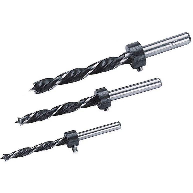

Merci pour cette idée, cependant cela exiiste déjà en réalisation commerciale sur les forets à bois pour tourillon d’assemblage en menuiserie, voici quelques photos trouvées sur le net :
On peut aussi les acheter séparément bricoachat.fr/A-11202-3-bute … craft.aspx
Oui bien entendu ! je connais, sauf que ma GSB à la campagne est à 70km !! cela calme mon ardeur pour 3 francs 6 sous :mrgreen:
