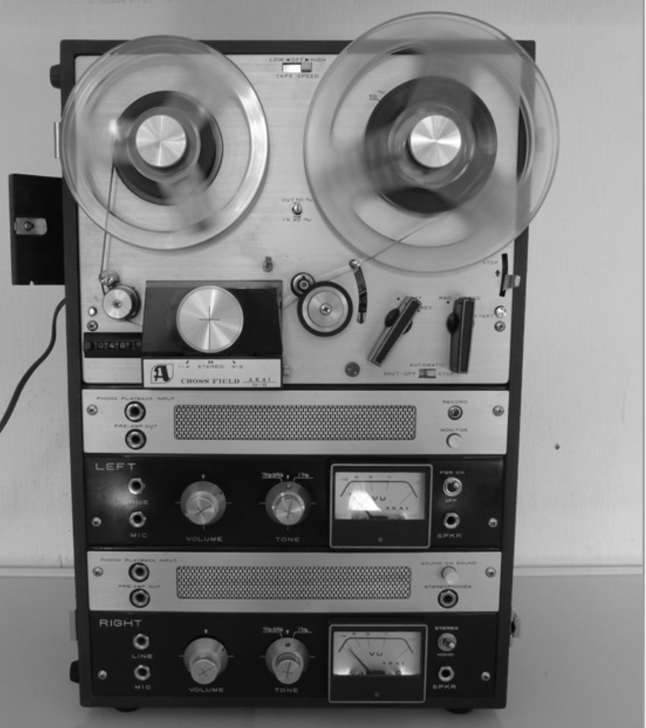

Quel M8 ? :thinking:
Le M8 d’akai Jacques

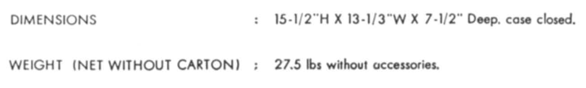

Un Uher Report est compact, le Akaï 910 l’est « un peu » moins (H 40cm et 12,4kg)…
Effectivement, j’étais plus dans la comparaison des séries AKAI.
