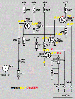

Bonsoir a tous!!
!!je reviens a la charge au sujet de mon V2000 , j’aimerais pouvoir le faire fonctionner directement en l’attaquant en video composite et ressortir aussi de cette facon , alors j’ai trouve un schema qui reprend une partie de module destine a cette usage ( option a l’epoque ) mais impossible de le faire fonctionner en ( entree ) dans le sens de la sortie par contre cela fonctionne…
vid_in
Si quelqu’un comprend comment ce montage fonctionne… mon signal ne passe meme pas le cap de R3028 , j’attaque en secam avec un signal de 1.5vcc il tombe dans les 1.2v a l’entree de la resistance et en sortie plus rien…
http://v2000.palsite.com/avcon.html

en mode vidéo in donc sur bu 3
qu’elle tension sur +pb soit sur base du 7007
Les valeurs de R3028 et R3006 sont-elles bien de 390 ohms et 1k respectivement ?
Si oui on devrait retrouver environ les 3/4 de la tension d’entrée sur l’émetteur de TR7005 (qui fonctionne en base commune: entrée sur l’émetteur, sortie sur le collecteur en mode « entrée vidéo »).
Dans ce mode, on devrait retrouver cette tension vidéo sur le collecteur de 7005, la base de 7006 (ou 7008 ?) et sur son émetteur.
Quels sont les signaux EXO et MUA ?
Oui j’ai reverifie mes valeurs , je pensais aussi a une erreur de ma part lors de la realisation du circuit mais non… idem pour les transistors… sur l’E de 7005 j’ai 6,3v quel que soit le mode , 5,56 sur la Base et 0v sur Collecteur…
+Pb j’ai dans les 12v , quand a EXO c’est la cde de passage en mode « entre video » quand on selectionne la chaine « 00 » , j’ai 4,5v en mode EXT et 0v en mode tuner , quand a MUA j’ai 0v en EXT et 8v en mode Tuner , c’est un tension qui retourne en direction du lecteur.
J’avais aussi un doute sur les valeurs de 3018 ( 22k ou 2.2k ) et 3019 ( 56k ou 5.6k ) le schema n’etant pas tres bien imprime…
Visiblement mon pb tournerait autour du transistor 7007 mais j’ai beau verifier tout est bon , j’ai meme replace ce dernier et verifie 3015 et 3019 , comprend pas pourquoi 0,7v alors que d’un cote j’ai 12v au travers de 33k et de l’autre 8v en mode tuner et 0v en mode ext au travers d’une 56k
Pour moi 3018 = 2k2 et 3019 = 56k.
Je ne sais pas quelle valeur de tension tu espères avoir sur la base de 7007 mais tu ne trouveras jamais plus que 0,7V, une valeur supérieure signifierait que le transistor est défectueux.
Pour que l’adaptateur fonctionne en entrée il faut que +PB soit à 0V et qu’il y ait les 4,5V que tu mentionnes sur EXO. Dans ces conditions tu devrais avoir 0V sur la base de 7007, ce transistor sert à bloquer le passage du signal entre 7005 et 7008 en court-circuitant celui-ci à la masse tout en bloquant le transistor 7008. Avec 0V sur la base de 7007 ce dernier se trouve bloqué ce qui permet à 7008 d’être débloqué.
Je suis étonné que tu mesures 8V sur MUA, d’après le pont de résistances 3037 et 3019 tu devrais trouver environ 3V. Es-tu sûr de tes valeurs de résistances ? Si oui il se peut que ces 8V soient injectés par MUA ? Dans ce cas il faudrait essayer en déconnectant MUA.
Si tu as 0V sur le collecteur de 7005 c’est que 7007 est saturé par la tension +PB (playback), ce qui est confirmé par la tension de 0,74V sur sa base.
Or en playback le circuit doit fonctionner en sortie vidéo, pas en entrée.
Le circuit doit fonctionner en entrée en mode enregistrement et +PB doit être à 0 dans ce mode.
Es-tu sûr que tu as vraiment connecté R3015 au +PB ?
Pour faire le test déconnecte R3015 et la vidéo devrait passer en entrée.

As-tu pris +PB directement sur le connecteur au dos du magnétoscope ?
Si la réponse est oui il est normal que ton entrée vidéo externe ne fonctionne pas. Sur la broche 19 du connecteur le signal est /PB ce qui signifie qu’il est à 0V seulement pendant la lecture.
Le montage que tu as fait nécessite qu’il soit à 0V hors lecture, pour obtenir cela il faut inverser /PB pour obtenir +PB. Le montage fourni par palsite est tronqué et omet le circuit servant à l’inversion.
On trouve le schéma complet à cette adresse : Philips 22AV5530 Service Manual PDF Free Download
Le montage d’inversion est composé de 7002, 7003, 3005, 3006, 6022.
Oui effectivement il semble que le soucis vienne de +PB que j’ai effectivement pris sur la prise au dos de l’appareil , je suis passe totalement a cote , j’ai deconnecte +Pb et mon montage fonctionne ( pas en enregistrement par contre ) je vais revoir tout ca mais j’ai du mal avec le schema du VR2022 ou plutot mes yeux ont du mal , faut que je me debrouille a imprimer ca de facon lisible , sur un ecran c’est ingerable.

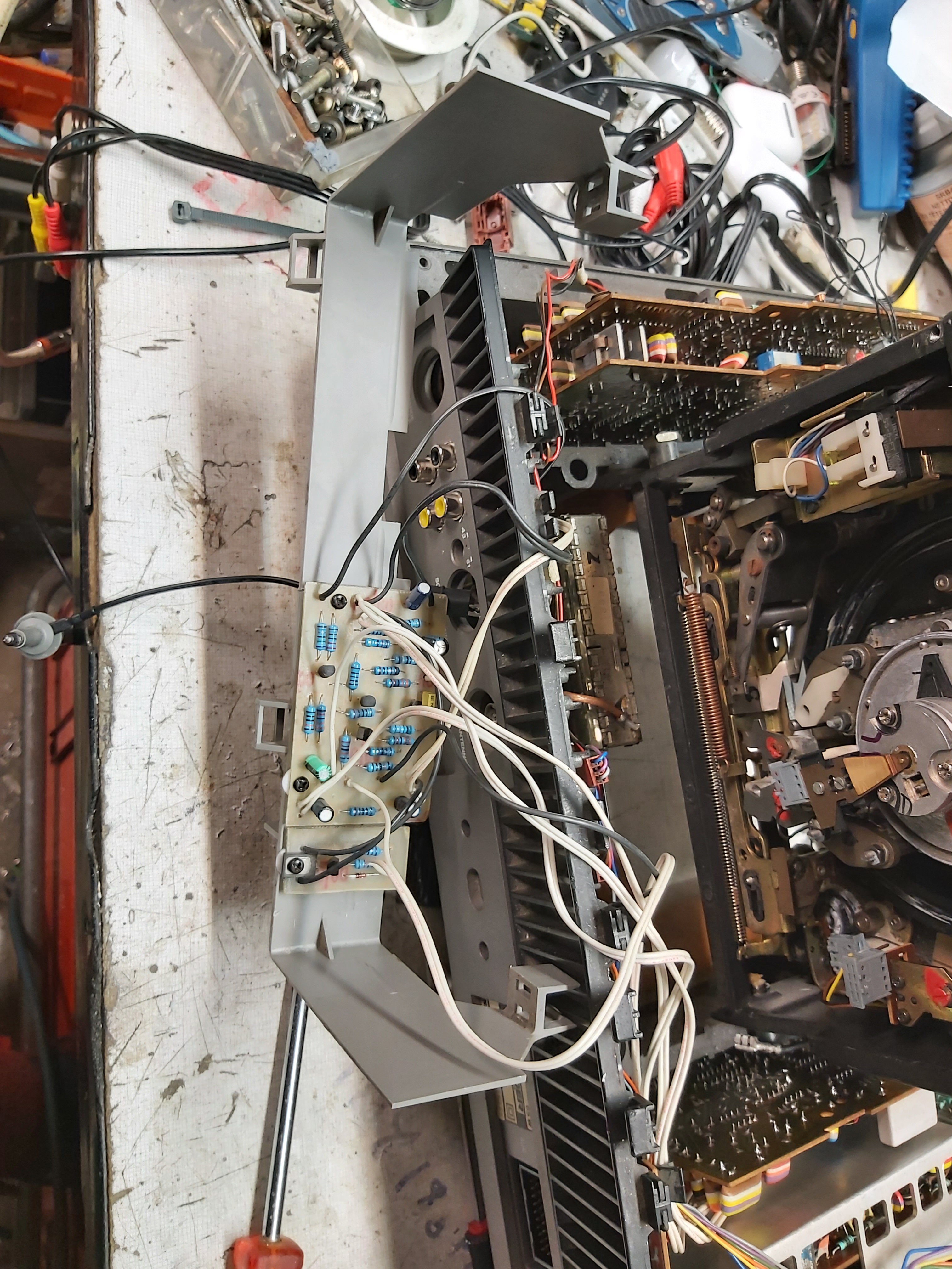

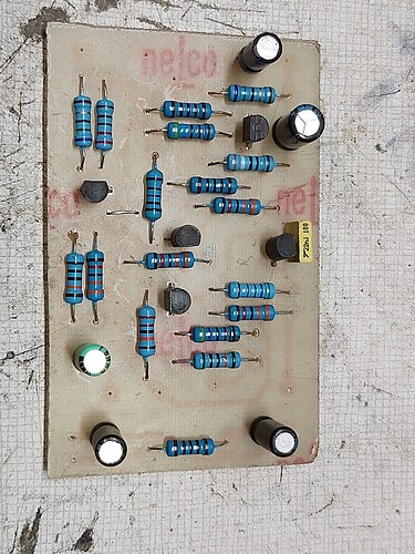

Bonsoir a tous!
Bon a present mon schema corrige (inverseur +Pb) je comprend bien mieux maintenant , j’ai donc modifie aussi mon montage et a present tout fonctionne , il me faut revoir encore un peu la detection du signal video car la chroma a tendance a disparaitre par moment mais ca fonctionne.
