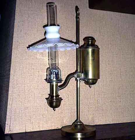

où sont passées les piles ?
Bonsoir Claude 27,
Hélas :cry:, la loupiote ci-dessus n’est qu’une illustration récupérée sur Goût-Gueule. Je ne possède que quelques lampes à pétrole classiques (sur pied ou pour suspension) en état de marche, utiles quand le vent couche les arbres qui tiennent les fils électriques. Et comme mon SFER 14 (mon seul poste batterie) n’est toujours pas opérationnel (pas restauré, pas d’alim, pas de HP, pas de cadre…), et bien dans c’est cas-là, plus de radio :cry: .
