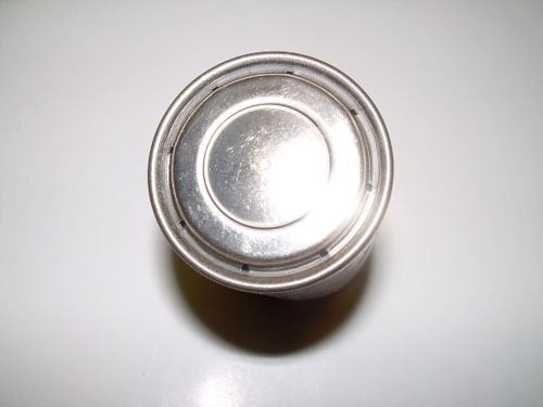

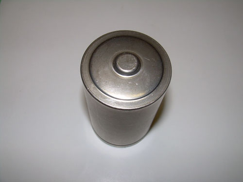

Ça , c’est une « vacherie » :imp:
Avant , le corps était toujour relié au moins , car c’était le boitier de la pile
Une rondelle isolante sur le dessus avec le charbon plus qui sortait au centre
Maintenant , les constructeur ont eu la bonne idée de faire le contraire
Et bien sur , ça ne se voit pas sous la feuille plastique qui entoure la pile
Tout le corps , c’est le plus et c’est au cul de la pile , coté moins , qu’est serti une rondelle relié au moins
J’ai découvert ça le jour ou une pile a failli me peter dans la gu**** , car le corps touchait le boitier du poste , qui lui était au moins
Voir les photos de ces nouvelles piles ( à la con :imp: )
Comme vous dites Alain c’est une vrai vacherie car les accus 1,2V ont leur corps au moins contrairement au piles de 1,5V.
Une fois en mettant des accus avec la gaine plastique un peu endommagée j’ai vu un peu de fumée partir de la borne +. Le plastique du logement à pile avait un peu fondu à cet endroit à cause d’un court-circuit de quelques secondes entre + et le corps causé par la lamelle du boitier.
Il faut donc faire attention à l’etat de l’habillage plastique des piles et accus pour éviter les accudents.
Fred.
