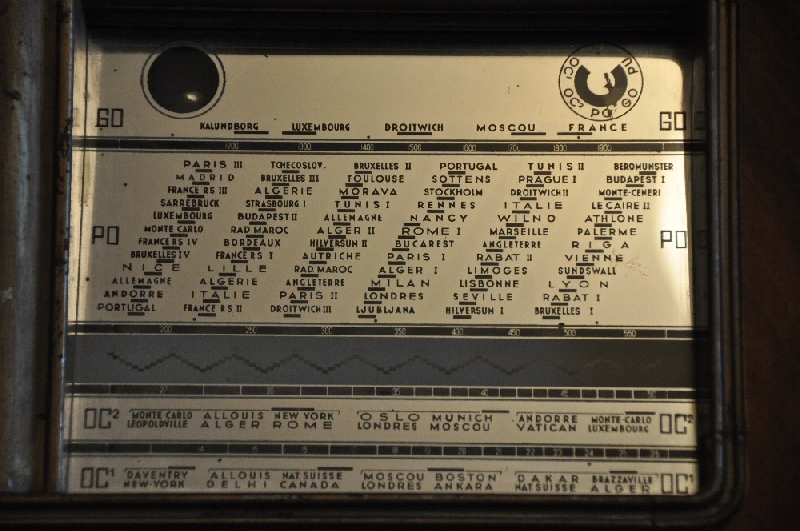

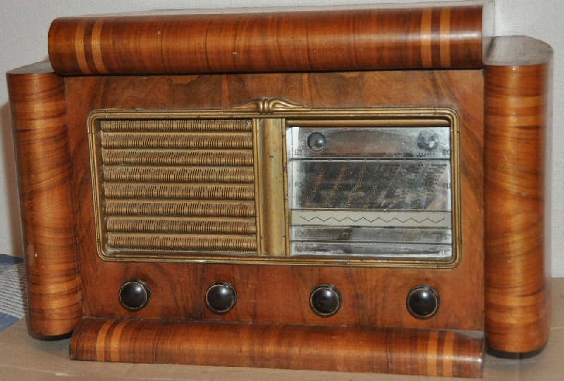

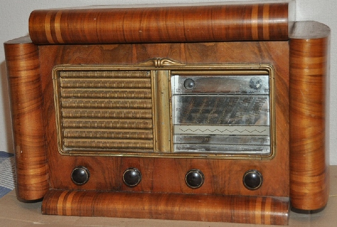

Le cadran de ce beau radio-phono indique :
OC 1 : graduation de 4 à 26
OC 2 : graduation de 27 à 50.
Sont-ce des MHz ? auquel cas ce poste monte assez haut en fréquence !
Je pense que ce sont tout simplement des repères numériques. Aucun poste ne montait à l’époque dans la bande des 26-27 MHz ni dans la bande des 4 mètres.
C’est bizarre, c’est logarithmique et discontinu ! (voir en bas de la photo)
D’autant plus discontinu qu’il manque une case pour passer de 30 à 35, de 35 à 40… etc. L’échelle en dent de scie permettait de repérer le positionnement de l’aiguille plus précisément, telle une décimale. On retrouve ce genre de graduations sur Philips.
