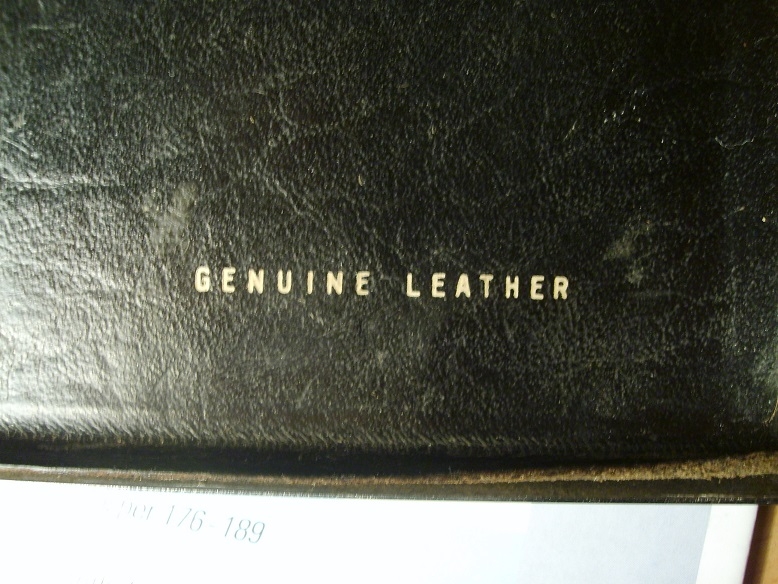

D’abord, au premier examen, il est très lourd pour un poste portatif. Près de 6 kg avec ses piles. Rien à voir avec les réalisations françaises ou même allemandes de l’époque en plastique, ou même en bois. Celui-là il en impose. Il est impressionnant de robustesse. Il est entièrement métallique, tout en chrome et acier, et gainé de cuir noir véritable ( estampillé : genuine leather = cuir véritable).

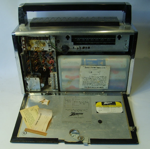

Comme je le disais plus haut, j’en ai 2 exemplaires en bon état. L’un des deux, comporte un tampon à l’intérieur qui indique 17 déc 1957. C’est donc un des premiers mis sur le marché. La ficelle du cadran était cassée. J’ai dû le démonter, sortir le chassis pour remplacer la ficelle. J’ai utilisé de la ficelle à roti, qu’on trouve facilement dans les grandes surfaces. Elle est fine, extrèmement solide, ne se distend pas, et donc convient parfaitement à cette utilisation qui n’était pas celle pour laquelle elle avait été conçue au départ.
Par chance, le cheminement de la ficelle est très simple sur le Zénith 1000, et j’ai pu le reconstituer facilement grâce à une doc, dont je mets le lien plus bas, si ça intéresse quelqu’un.
Il faudrait aussi remplacer les lampes du cadran, sur les deux appareils, elles sont grillées. Je pense pouvoir les remplacer aisément par des leds. Les lampes originelles sont alimentées en 1,5 Volts d’après la fiche DocTSF. Bon il s’agit d’abord de trouver comment on accède à l’ampoule grillée à l’intérieur du tambour. Je pense avoir trouvé la solution, reste à mettre en pratique.

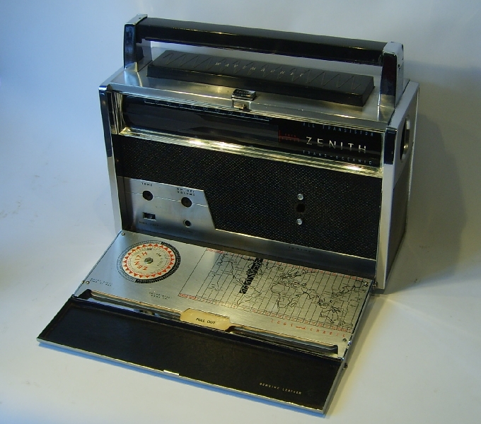

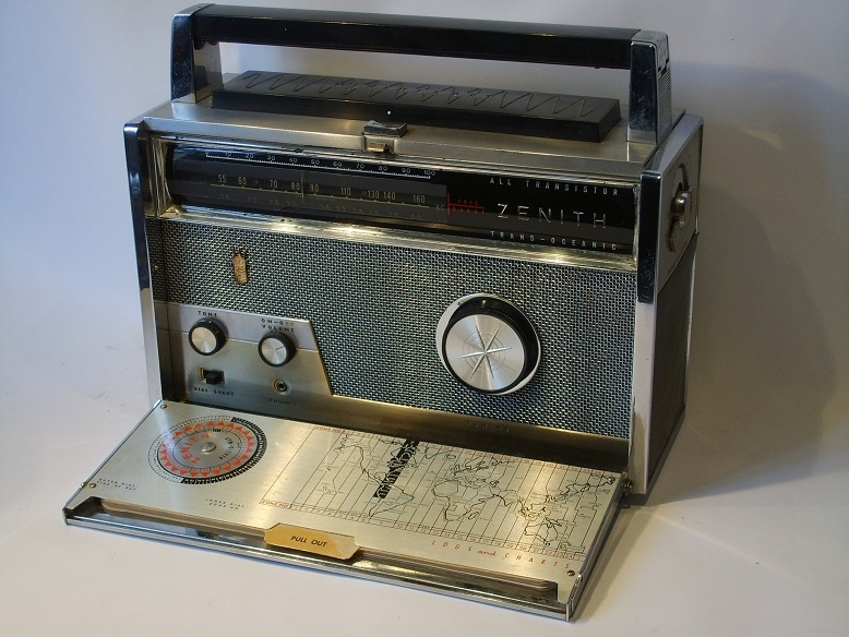

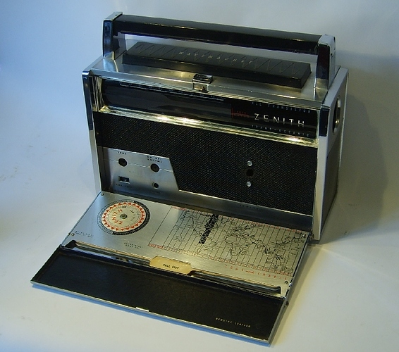

En fait, la particularité sur laquelle je voudrais attirer l’attention du forum, c’est que ce modèle, le plus ancien, celui que vous voyez démonté sur la photo (je ne l’ai pas encore remonté), possède une grille de façade laquée noire. Alors que tous les modèles de Zénith 1000 que j’ai pu voir sur le net (et il y en a…), et aussi celui qui est présenté sur DocTsf ainsi que mon autre exemplaire, possèdent tous une grille de façade couleur métal non laquée. Ensuite, sur cette grille noire, il n’y a pas le petit écusson Zénith dans la partie gauche de la grille.

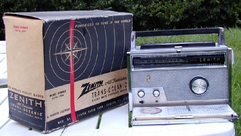

Aussi, la partie métallique de la façade, sous la grille, est en métal brossé, monocolore, alors qu’elle est bicolore sur tous les autres modèles de Zénith 1000 connus (regardez bien les photos, et notamment la photo 1 ci-dessous il y a une partie légèrement dorée en dessous des deux boutons, qui n’existe pas sur le modèle avec la grille noire).
S’agit-il d’un modèle particulier, excessivement rare ? D’un prototype ? Pour l’instant, je n’en ai jamais vu aucun autre comme celui-là sur le net. A tout hasard si quelqu’un a une idée…

je pense tout simplement que c’est l’ancien propriétaire qui a modifié l’appareil et a oublié de remettre le logoSourire!
j’ai des pubs originales de Zeniths 1000,ils sont tous couleur chrome sans exception.

@Olivier : Ben oui, peut-être. Tout est possible. Mais pourquoi aurait-il peint la grille en noir ? C’est assez incongru comme démarche. Et la partie métallique sous les deux boutons n’est pas dorée, comme sur les autres. Ca c’est une autre question. En tout cas, si c’est le propriétaire initial de ce poste qui a fait ce travail, c’est un véritable artiste, car on ne voit rien qui ressemble à quelque-chose d’artisanal ou d’amateur. On est ici en présence d’une qualité professionnelle.
La commercialisation de ce poste a démarré en novembre 1957, et cet appareil, comporte un tampon à l’intérieur, avec “17 décembre 1957”. Il fait donc partie des tout premiers appareil sortis des chaînes de montage et commercialisé.
C’est la raison pour laquelle il est gainé “cuir véritable”, contrairement à des modèles fabriqués ultérieurement (dont mon deuxième exemplaire), qui sont gainés “vinyl”.
“Very early Royal 1000s sported a genuine leather covering marked as such”. (Wikipedia) = les plus anciens Royal 1000 portaient un gainage en cuir véritable marqué comme tel.
Peut-être dans ce cas, les “grilles noires” faisaient, elles aussi, partie des tout premiers modèles sortis des chaînes du prestigieux fabricant de Chicago. Je vais continuer mes recherches sur la Toile.
