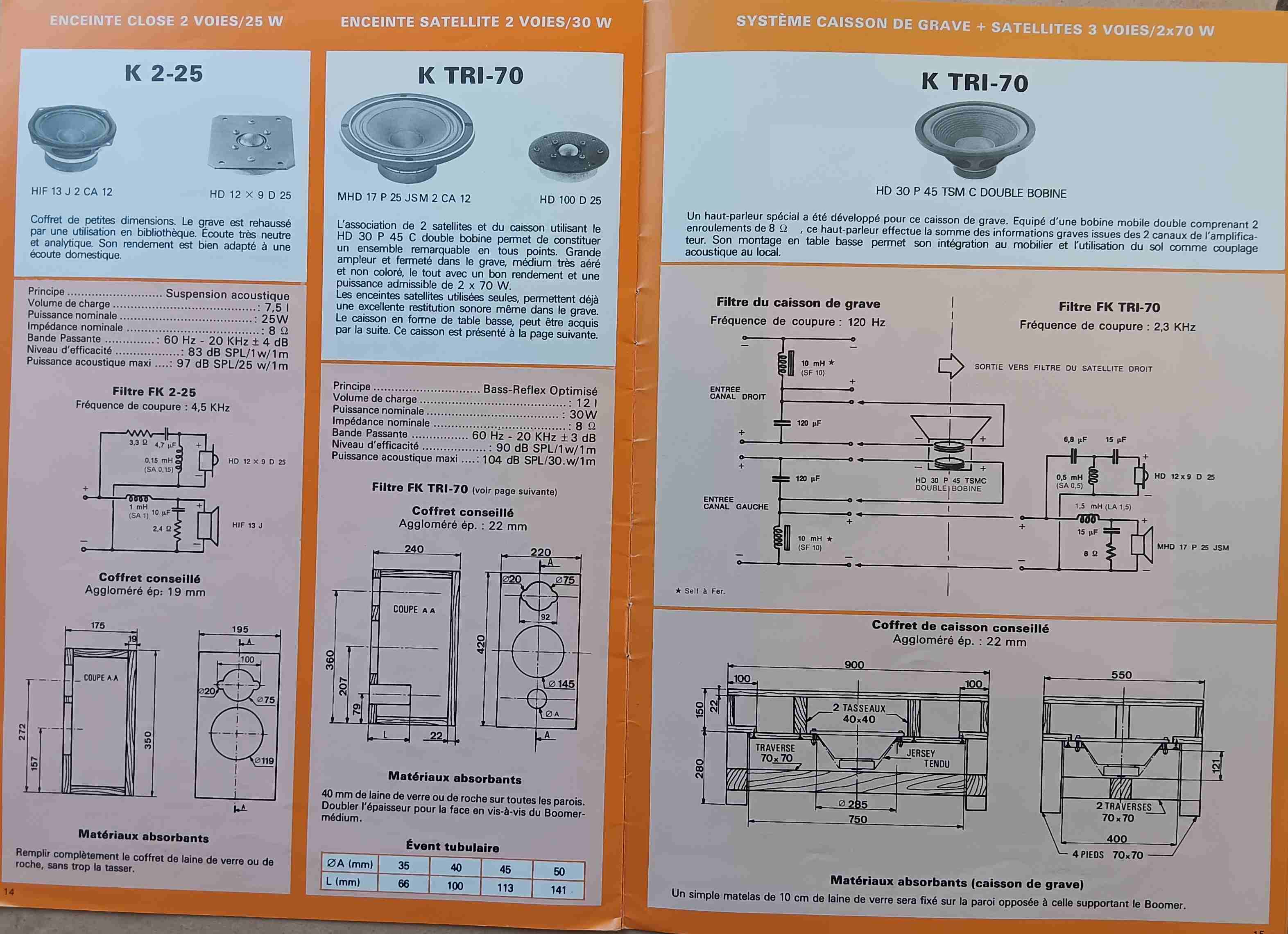

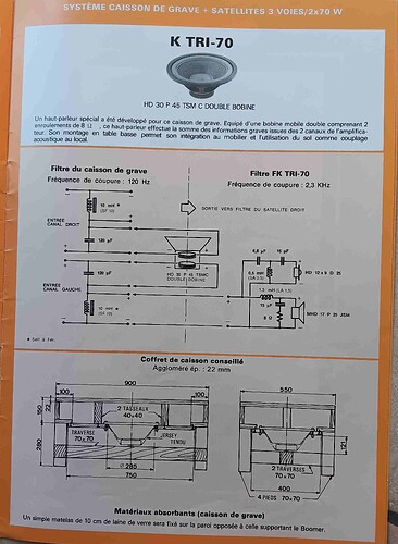

Bonsoir , Audax a fait le kit TRI 70 et France Acoustique en a fait un aussi avec des Audax comme HP plus d’autres intégrateurs qui on fait deux ou trois autres systèmes plus confidentiels .
Bonsoir à,tous,
effectivement il a existé un système triphonique Audax que j’avais monté à l’époque, la suspension du boomer s’est déteriorée avec le temps …
Oui, le catalogue est aussi sur mon site :

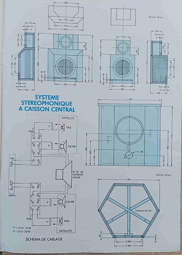

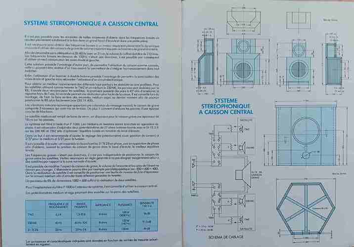

Siare a aussi fabriqué un 31TE double bobine spécifique en 120W en 80 , utilisé par Erneice(F.A) et testé par Mr Vaissaire de Audiotec mais systeme pas abouti ,il a fermé peu après .

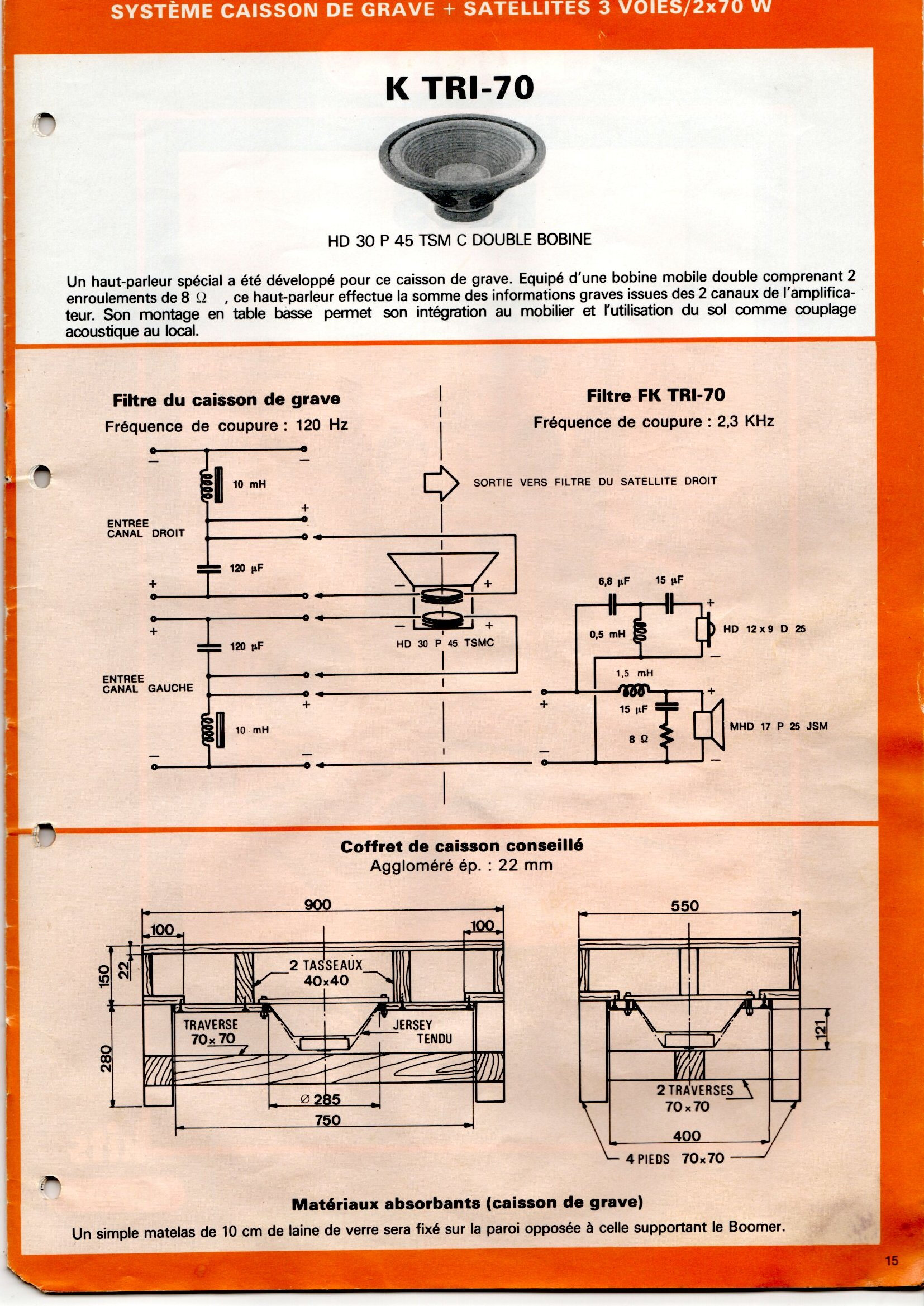

Bien vu @jean_pierre_Rodier ,
C’est bien du Audax (K-Tri-70) :

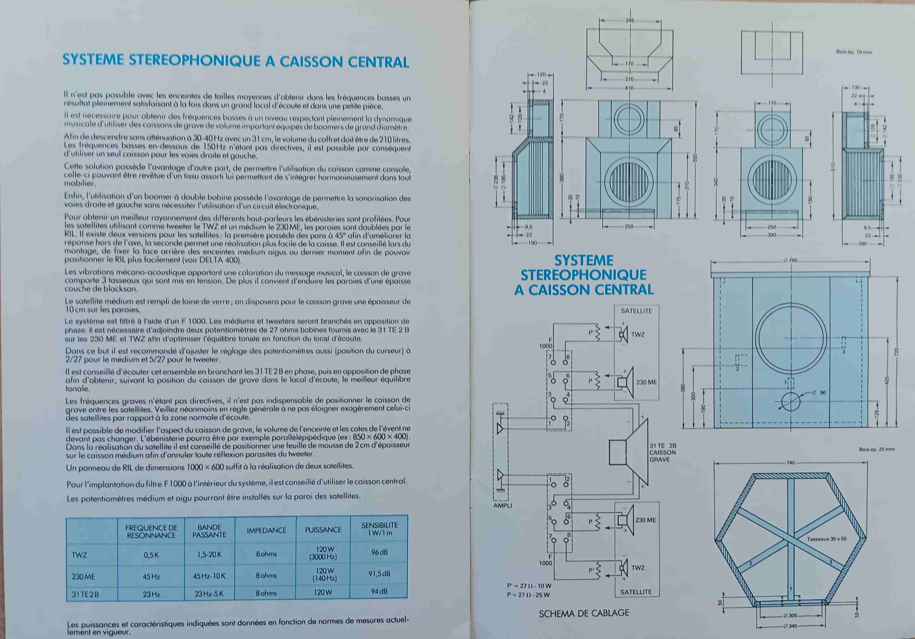

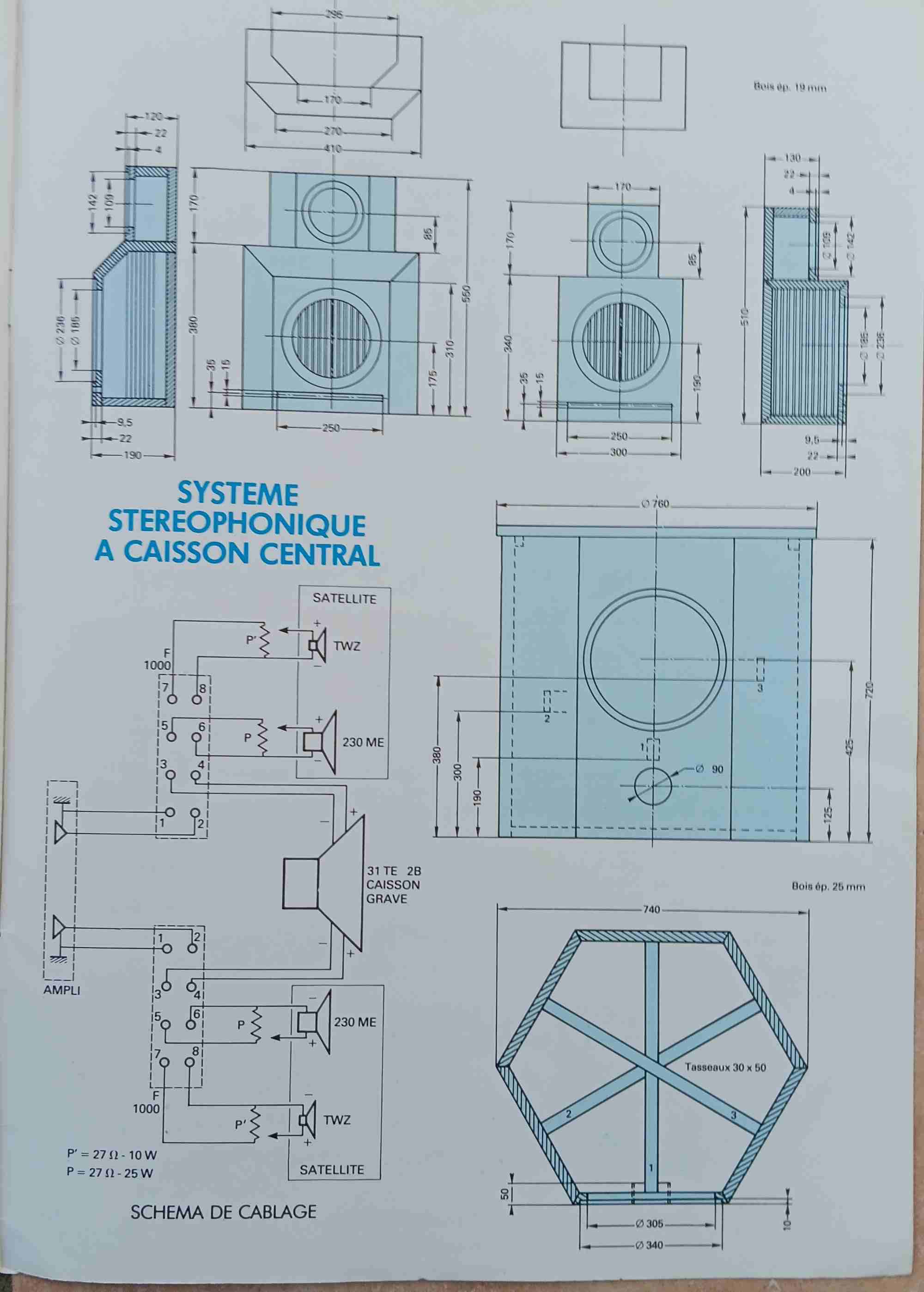

J’ai trouvé dans mes vieilles doc : à base de 31 TE - 28 double bobine !
