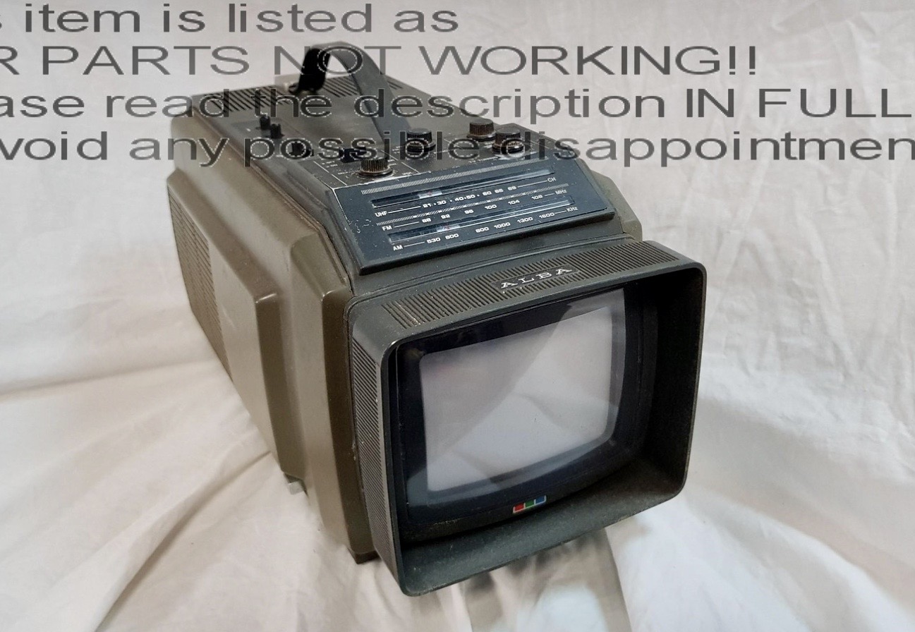

réactivation d’un sujet ancien (2019), un ami vient de trouver le même TVC 6" que le vôtre.
Auriez vous SVP de la doc SAV ou un schéma de votre TVC 6" Audiologic ?
Nous avons une fiche au GL mais que des photos :
Cet appareil a dû être vendu en Suisse et Allemagne, mais j’ignore sous quelle marque.
En italie c’est un Irradio 602 Meteor.
En angleterre, Alba CTR-20, photo vente E-Bay :
à ce stade, n’importe quel schéma est mieux que rien…
Merci ! pour toute aide,
Cordialement
jhalphen
Je pense à une fabrication Orion mais je me trompe peut-être…
